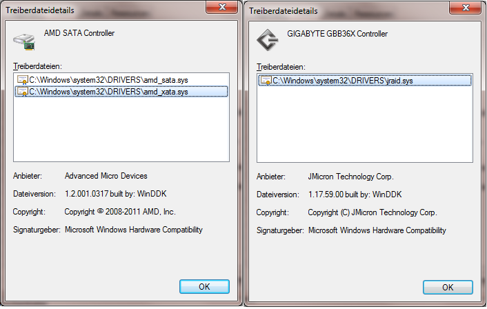

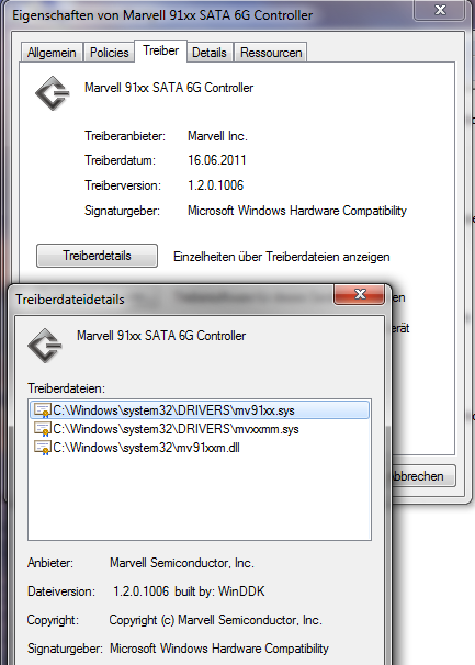

Wenn Du im Bios AHCI aktiviert hast und die Platte dran hängt am Marvell (navy blue), würdest Du sie ja nicht sehen können, wenn kein Treiber installiert wäre. Hängen die normalen HDDs auch am Marvell Controller, nein soie hängen am Intel? Also wirst Du doch wohl die Marvell Treiber benötigen für den Marvell Controller. Was soll der dann anzeigen, wenn Du ihn installiert hast, bzw. welcher Treiber wird angezeigt im Gerätemanager? Sieh Dir mal meine Bilder an, beide sind im AHCI Modus, keines Deiner Treiber wird angezeigt. Werden beim hochfahren des Rechner die AHCI Controller angezeigt und die dazugehörigen Platten, dann ist es doch in Ordnung.
