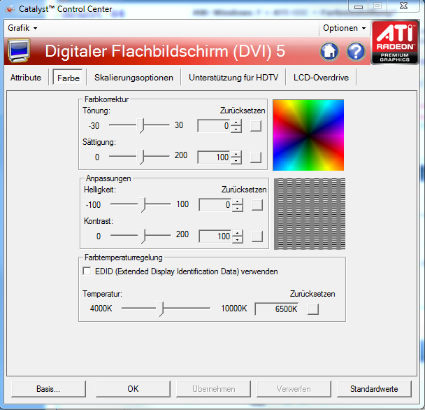

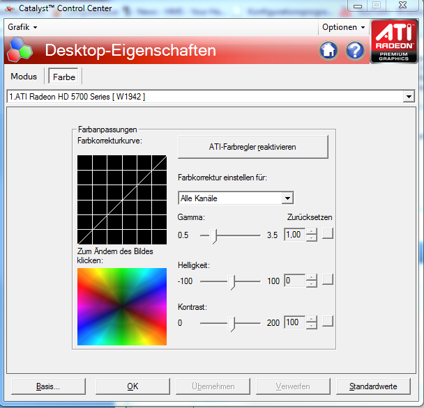

An deiner Stelle würde ich am Monitor, wenn etwas milchig wirkt, die Kontraste hochdrehen. Dein Bild ist hier zwar nicht zu sehen, aber dadurch habe ich meine Videodarstellung wesentlich verbessert.
Also im CCC hast du folgende Möglichkeiten Korrekturen vorzunehmen.
Zuerst musst du vom Basis Modus auf den erweiterten Modus umschalten.
Dann kannst du oben auf den Reiter "Desktop-Eigenschaften" wechseln und dann auf den Tab Farbe gehen.
Siehe Bild1 was ich angehängt habe.
Des weiteren kannst du auf den Reiter "Desktops und Anzeigen" wechseln und dann auf den Monitor in der unteren Leiste, nicht in der mittleren großen Darstellung, einen Rechtsklick machen und auf "Konfigurieren" klicken.
Dort findest du einen weiteren Tab der "Farbe" heißt, bei dem man auch die Farbtemperaturregelung vornehmen kann sowie Tönung und Sättigung (siehe Bild 2)
Bei der Temperatur würde ich mal schauen ob dort auch "6500K" steht, ist jedenfalls der Standardwert, der jedoch beim Upgrade auf Catalyst 10.10 irgendwie mal verstellt wurde..
