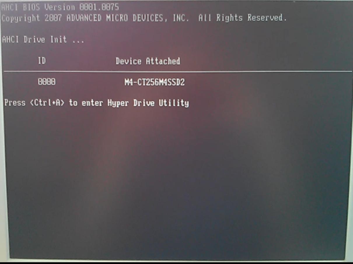

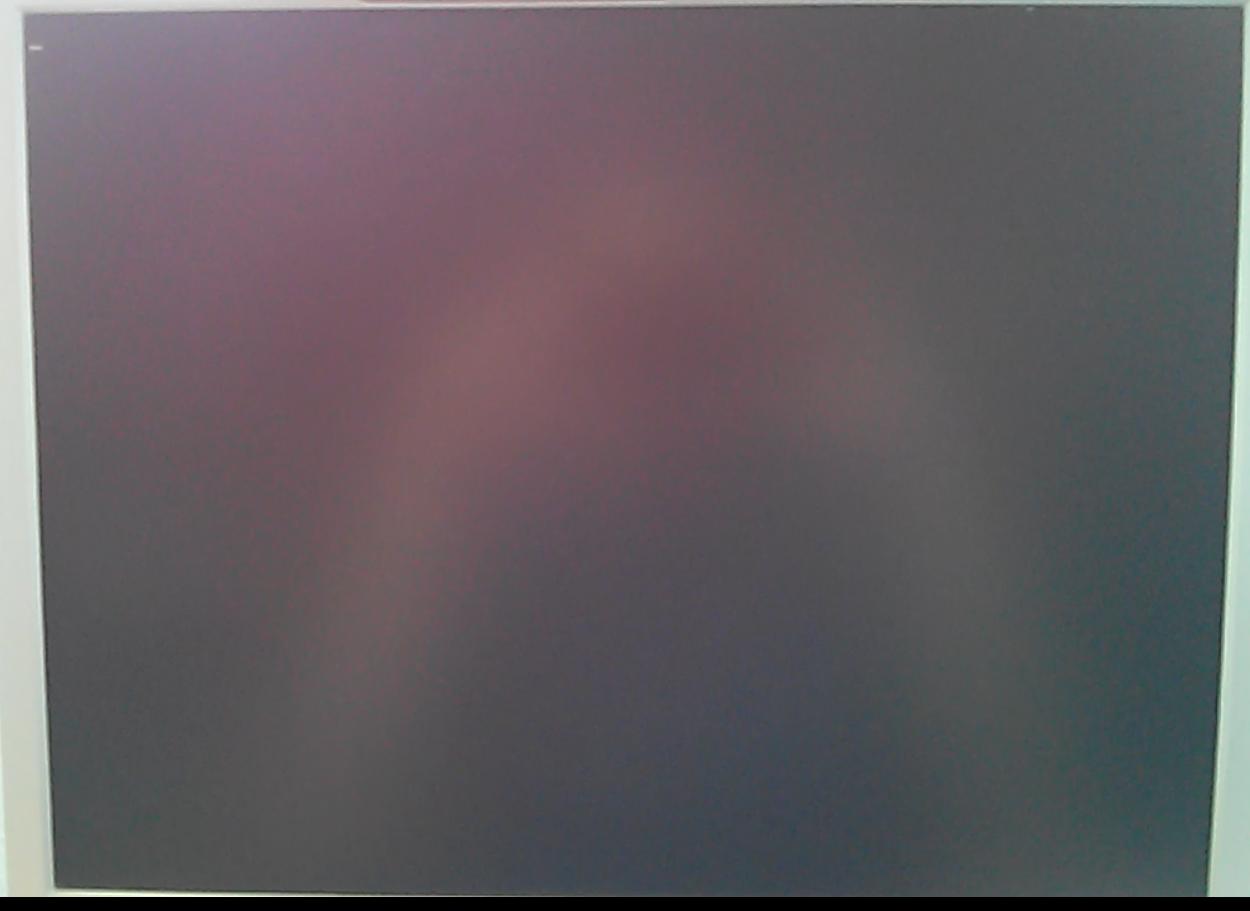

ich habe mir vor kurzem eine crucial m4 SSD (CT256M4SSD2) gekauft. Ich habe vorher ein Rechner mit Win 7 64 Bit, Motherboard ASRock M3A770DE, AMD Phenome II X4 B60 Processor 3,40 GHz mit einer HDD Festplatte und 8 GB Ram gehabt. Nun habe ich die SSD angeschlossen und zuerst diese auf die neuste Firmware Update 040H geflascht. Danach habe ich die HDD Festplatte abgeklemmt und auf der SSD Windows 7 installiert. Zunächst war auch alles in Ordnung, aber nach nach einem der Neustarts ist der PC nach dem Bootanzeige (siehe Bild2) hängen geblieben. Jetzt startet derPC ab und zu normal, aber in den meisten Fällen bleibt er nach der Anzeige (siehe Bild2) mit dem folgendem Anzeige (siehe Bild3) hängen. Ich hab festgestellt, dass wenn ich die F8 Taste beim Starten drücke, der PC dann ganz normal startet oder das normale F8 Menü anzeigt. Wenn er das F8 Menü anzeigt, kann ich über "Computer normal starten" Windows starten.
Ich habe bereits die aktuellste BIOS Version drauf geflascht und bei den Laufwerken in BIOS ist nur die SSD als Boot Divice ausgewählt.
Kennt jemand das Problem oder kann mir helfen?

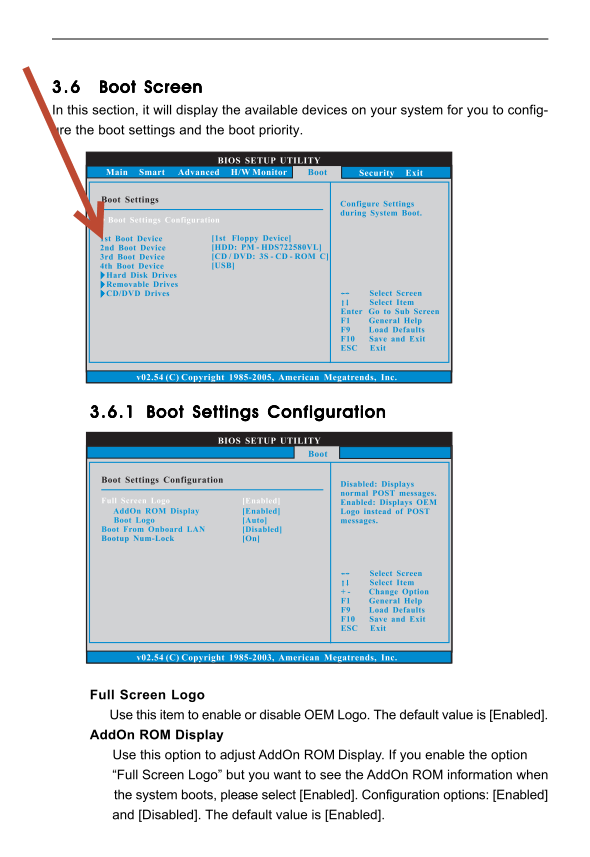

Im BIOS/ UEFI das 1st Boot Device entsprechend einstellen, dass dort von der Crucial m4 gebootet werden soll.
