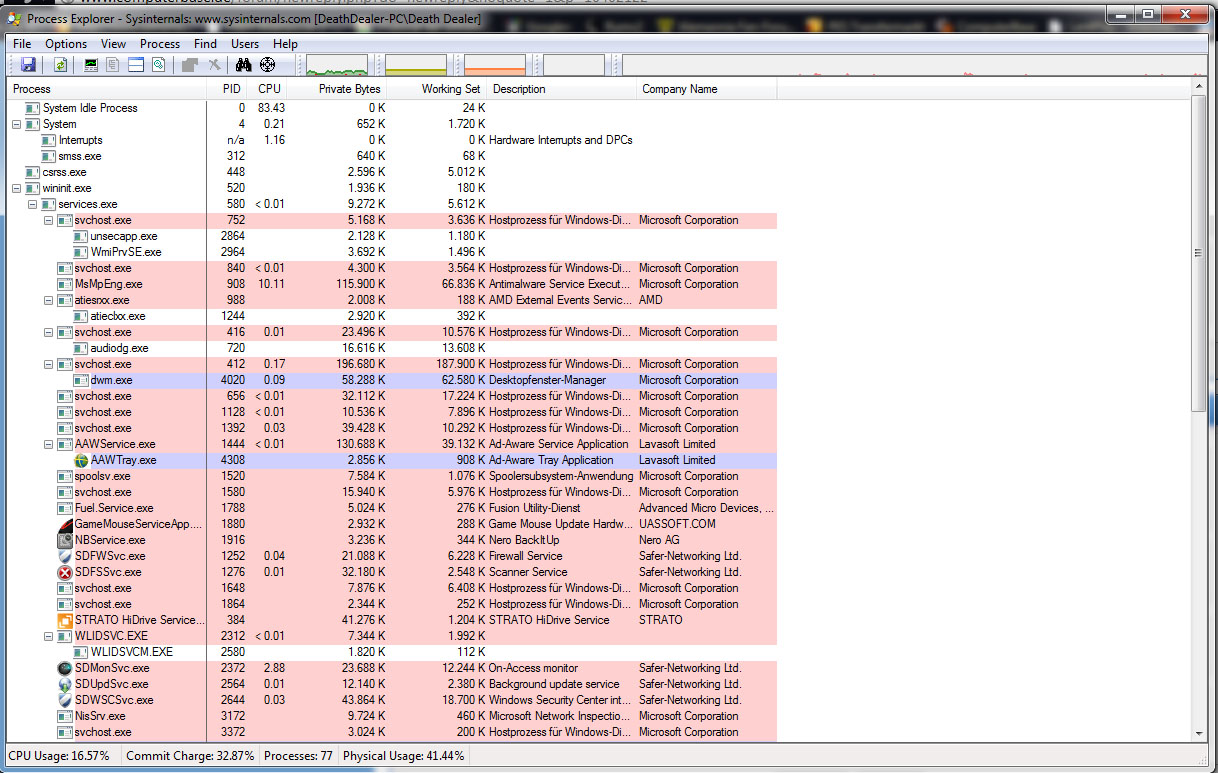

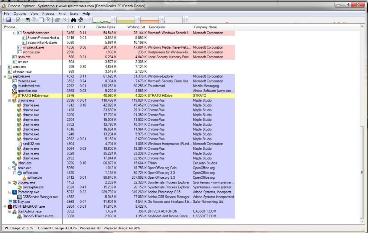

Screens des Prozess Explorer habe ich angehängt.
Das ist in einer normalen Phase, bisher habe ich auch im Taskmanager keine verdächtigen Dinge sehen können, das Problem ist ja wenn der Rechner ausgelastet ist dauert er minutenlang bis ich überhaupt zum Taskmanager komme, egal ob er aufgerufen ist oder ich ihn erst noch aufrufen muss.

Der Screen sieht normal aus, 25% CPU Last beim MSE-Scan ist absolut in Ordnung.
