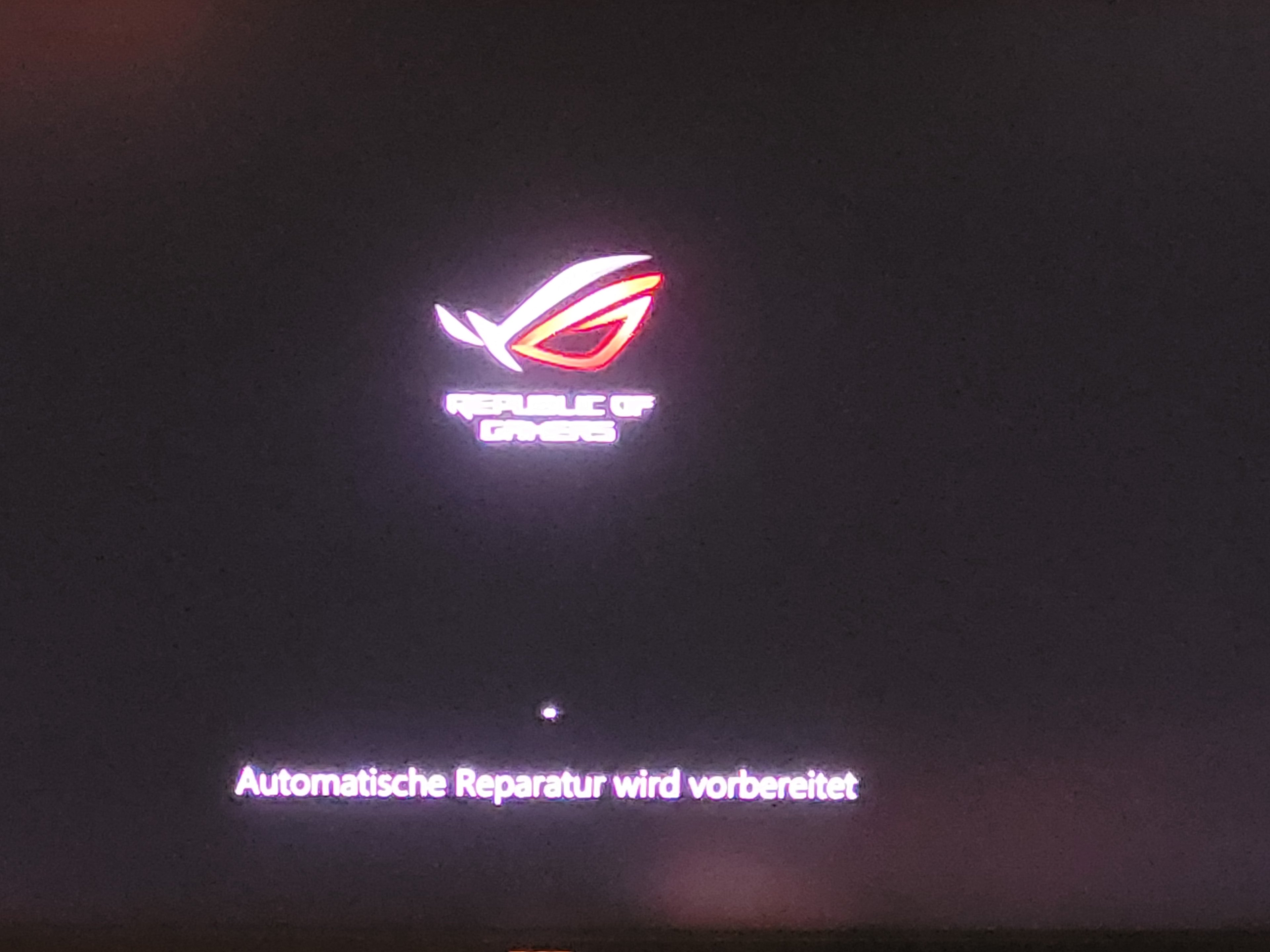

Begonnen hat alles mit einem Windows update.
Nach Neustart blieb der Rechner beim booten im ROG automatische Reperatur wird vorbereitet hängen.
Nach mehrstündiger Fehlersuche hängte ich meine Samsung EVO 870 4TB SSD ab.
Siehe das das System lässt sich normal starten.

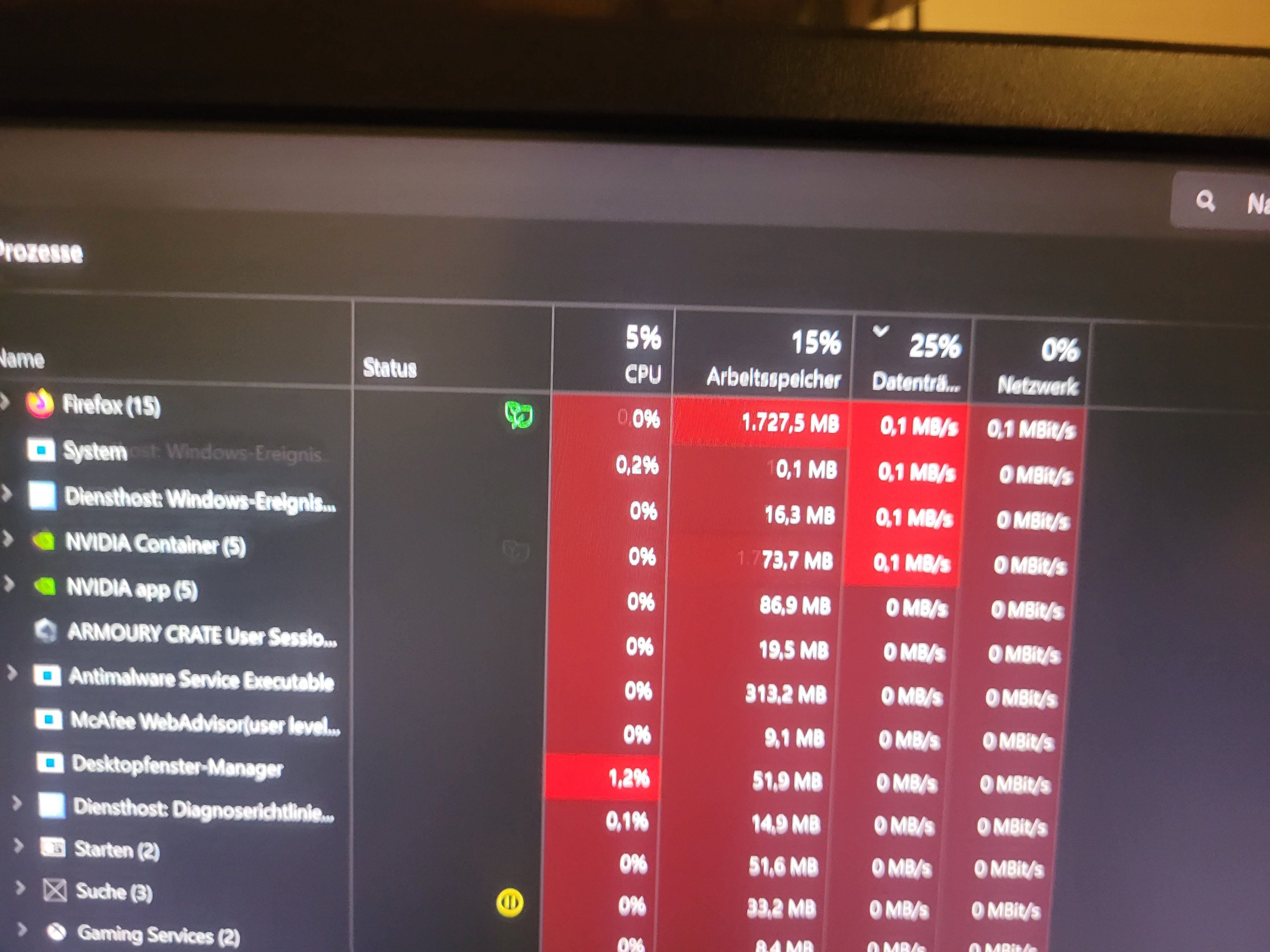

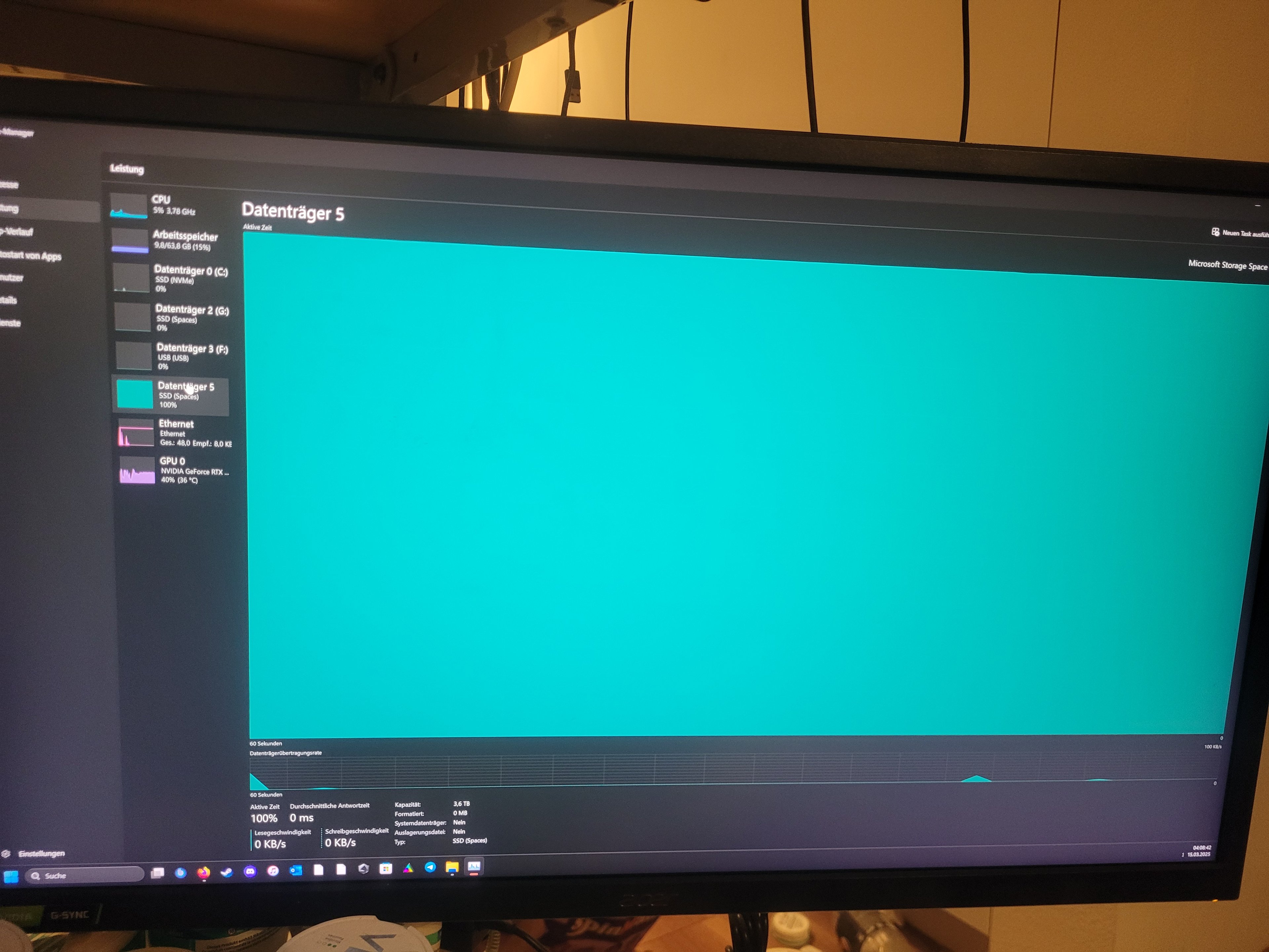

Wird die SSD nun im Betrieb wieder eingesteckt, wird das Laufwerk im Taskmanager erkannt, jedoch liegt die Auslastung dauerhaft bei 100%
Obwohl keine Prozesse diese Auslastung erklären würde.
Windows Explorer schmiert bei eingesteckter Platte auch dauerhaft ab.
In Crystaldiskinfo kann die SSD nicht eingelesen werden.
Eigenschaften können auch nicht angezeigt werden.
Laut gerätemanager ist Treiber aktuell.
Windows update wurde auch schon Rückgängig gemacht, erzielte aber auch keinen Erfolg.

wie wahrscheinlich ist es, die Daten mit einem USB zu SATA Adapter noch auslesen zu können?
Muss nicht gleich kaputt sein. Vielleicht ist zB einfach nur das Filesystem zerschossen.
Zu defekt: die ersten Modelle mit Firmware svt01 hatten Probleme.
Wenn die SSD älter ist schau mal (mit Crystal Disk Info) welche Firmware läuft. Ab SVT02 ist ein Defekt eher unwahrscheinlich und das Problem liegt woanders.

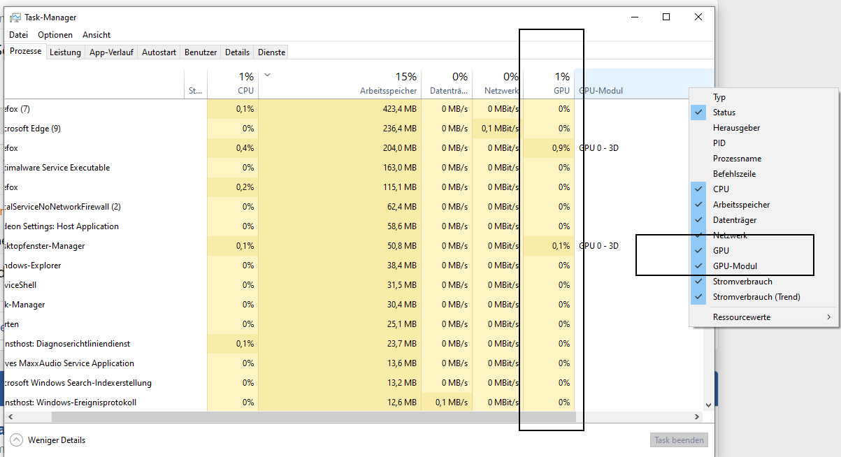

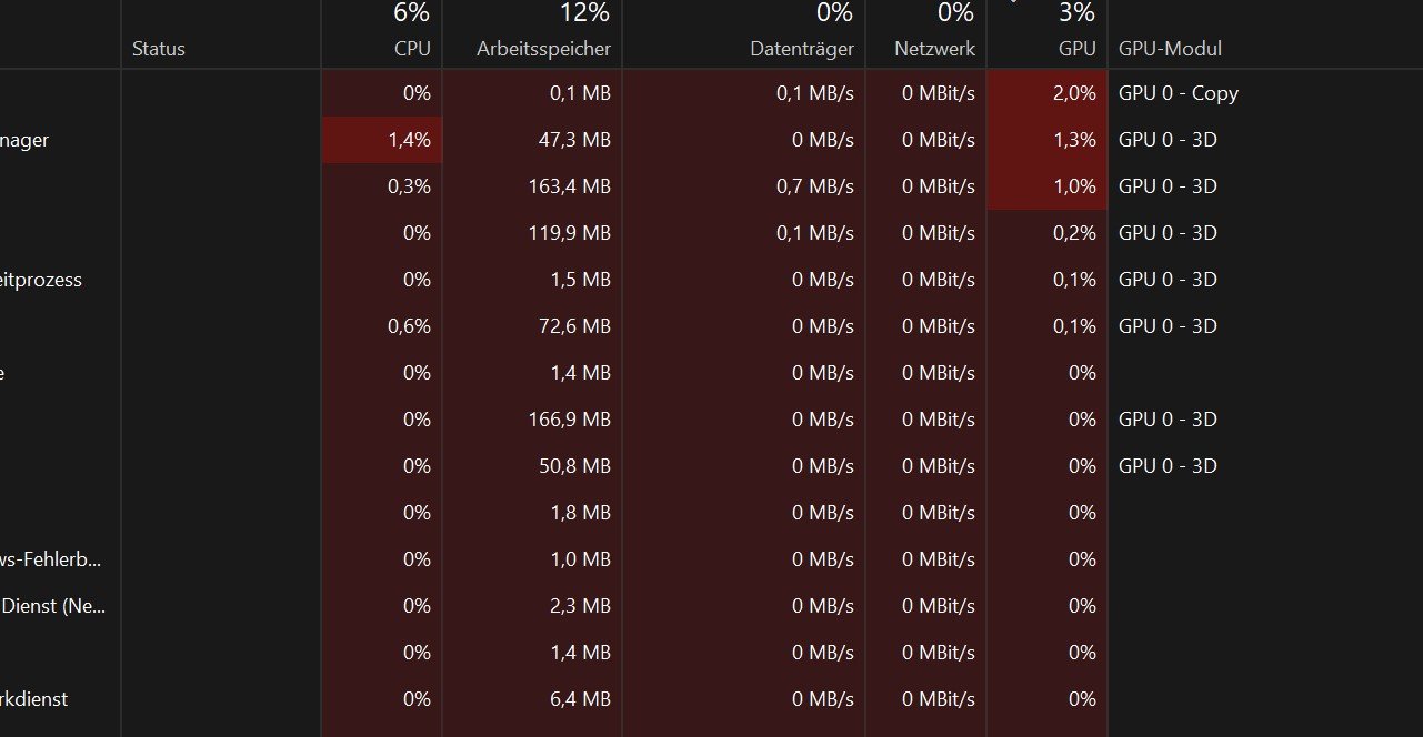

Manocornuto schrieb:
Blende im Taskamanager zusätzliche die GPU-Last ein und dann absteiegend sortieren (das habe ich vergessen bei meinen 1% auf der RX580)
.. nicht das dort ein Gast auf deiner GPU ackert
* der McAffee ist schon immer drauf...?
Und bitte Screenshots und keinen Fotos machen
