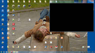

hier mal ein kleiner Screenshot, wie das so aussehen kann ...
Das schwarze Fenster ist/war der Windows Explorer, welcher besonders schnell schwarz, insbesondere wenn man in großen Verzeichnissen blättert.
Noch etwas: Falls Windows etwas bemerkt und den Treiber selbst resetet, heisst das in etwa so:
"Windows hat den Anzeigetreiber Nvidia Version soundso nach einem Fehler wieder hergestellt".
Jetzt kann das heissen, dass der Treiber Schrott ist (habe allerdings schon verschiedene getestet), oder das der Treiber aufgrund eines Hardwareproblems stehen bleibt.
Gruß Edi
