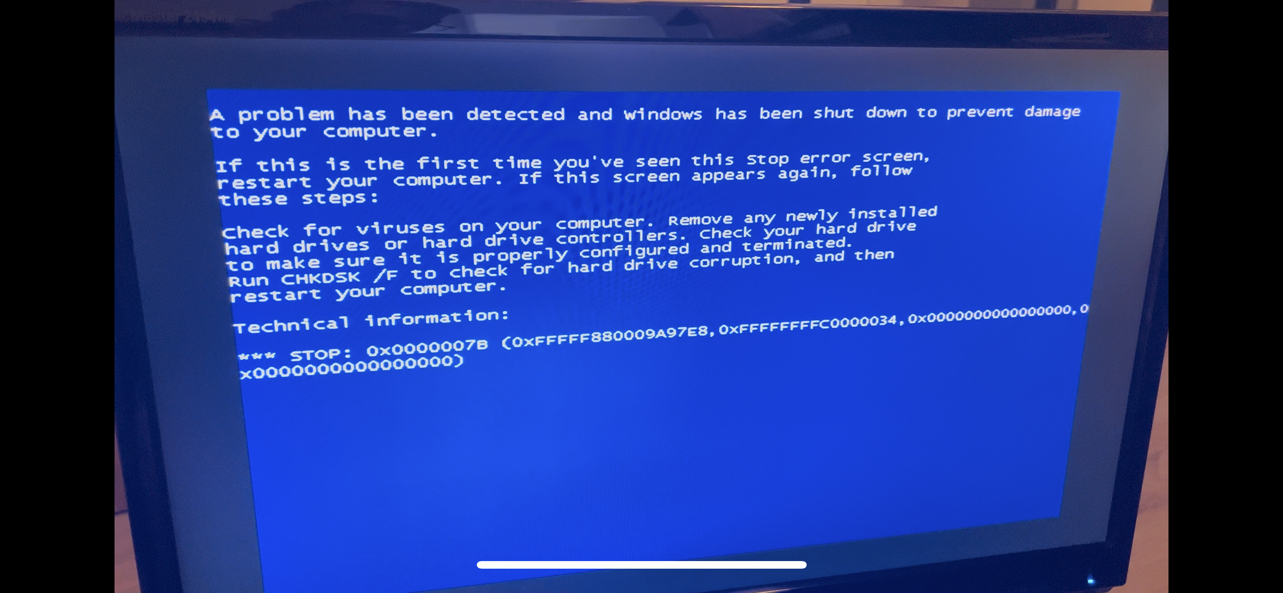

ich habe hier ein älteren Rechner von einem Freund stehen, der wohl seit einem Update in einen Blue Screen bootet. Leider auch über F8 / Abgesichter Modus erscheint der Blue Screen.

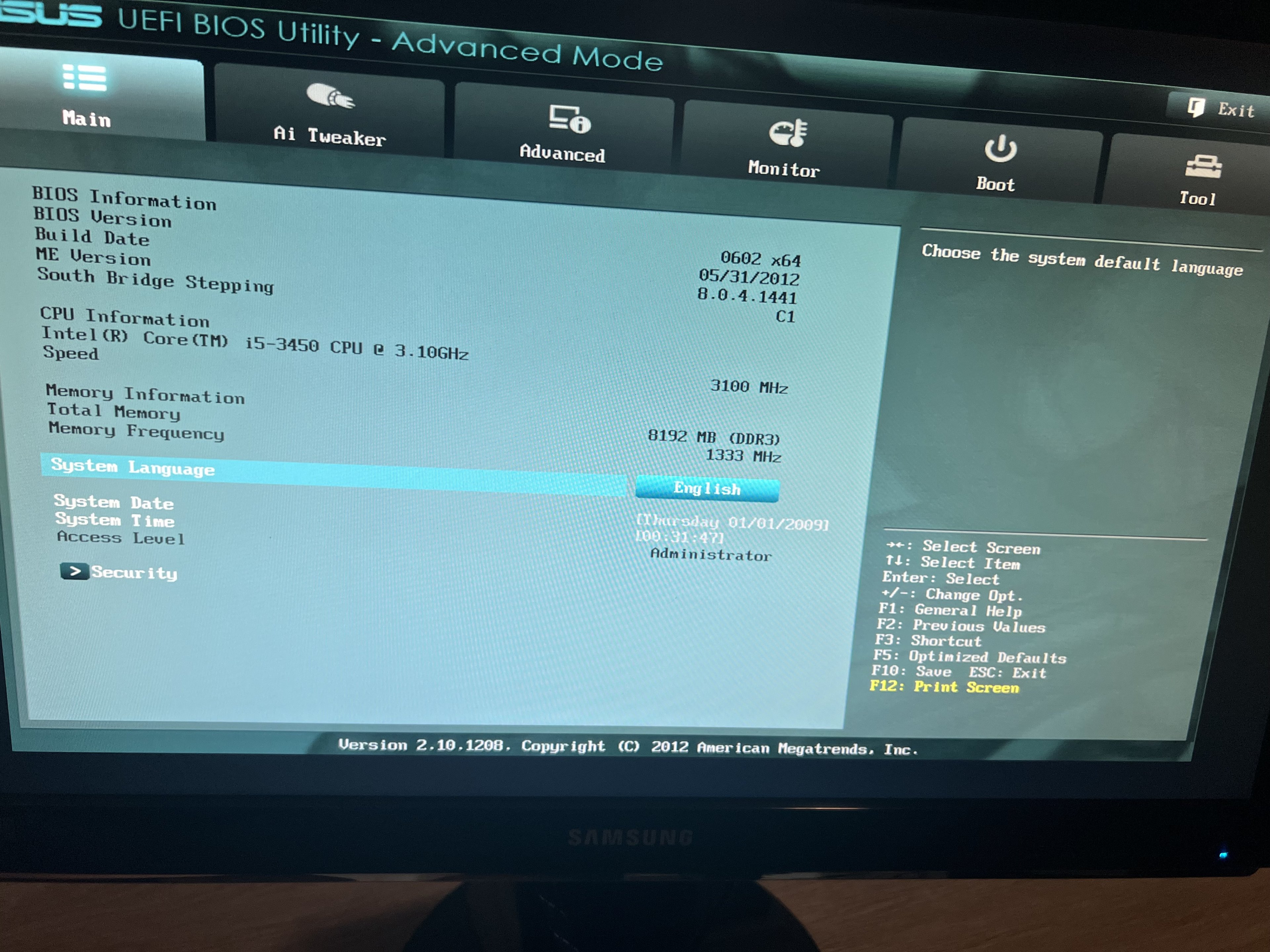

Hat jemand eine Idee was man probieren könnte? Auf dem Board (ASUS) ist bereits ein UEFI BIOS am laufen - hier ein Screen vom BIOS und vom Blue Screen:
Vielen Dank für eure Hilfe!
Das ist ein Fehler der sich auf die SSD/HDD bezieht (kein Zugriff mehr möglich).
Den bekommt u.A. man wenn ohne Neuinstallation zwischen IDE zu AHCI umgeschaltet wird.
Von Windows 7 sollte man aber die finger lassen wenn der Rechner am Internet hängt.
Windows 7 bekommt sein Jahren keine Updates mehr, es war also kein Update von Windows.

OMFG, von IDE auf AHCI umgestellt und es geht - danke für die schnelle Hilfe!

Falls der Rechner noch sein Dasein fristen soll, wird wohl auch die BIOS-Batterie leer sein, zumindest deutet ein Datum 31.05.2012 01.01.2009 sehr stark darauf hin, also CR2032 Batterie tauschen und dann wieder auf AHCI wechseln nicht vergessen.

Eher das
@HerrAbisZ
Der Hinweis ist gut. Die Zeit verusacht den Fehler nicht aber die zurückgesetzte Zeit erlaubt den sehr wahrscheinlichen Rückschluss auf die Ursache!
@sh1mo
Die Ursache ist eine Leere BIOS Batterie! Dadurch haben sich die BIOS Standardeinstellungen geladen.
Daher wurde der SSD/HDD Modus von AHCI auf IDE umgestellt. Wenn der Rechner jetzt wieder vom Netz getrennt wird setzt sich auch die IDE/AHCI Einstellungen wieder zurück.
Lösung: Tausch die CR2032 Zelle aus, stell das BIOS wieder ein (Zeit und AHCI Modus etc.)

Das mit der BIOS Batterie würde ja schon angesprochen. +1
Ich habe jetzt von einigen Freunden und Bekannten Rechner und Laptops gerichtet, da hat Windows 10 schon seid 4-5 Jahren kein Update mehr fehlerfrei installiert. Ob die dann sicherer sind wie ein Windows 7 Rechner, sei jetzt mal dahingestellt. Irgendwann ist dann auch ein neuerer Browser nicht verfügbar, Hardware Beschleunigung für Videos nicht mehr aktuell, dann wird's halt mäh und sowas wie Online Banking , Bestellungen würde ich dann auch nicht mehr machen. Ein funktionierendes Linux wie zb Mint oder Ubuntu wäre dann eine Alternative.
Eine leere BIOS Batterie setzt das Board auf die Grundeinstellungen zurück. Wenn die Grundeinstellung IDE ist, aber manuell auf AHCI gestellt wurde beim Installieren, dann kommt eben der BSOD 7B

HerrAbisZ schrieb:
In der Tat, gesehen und das falsche Datum reingeschrieben, oh mann..... 😱
