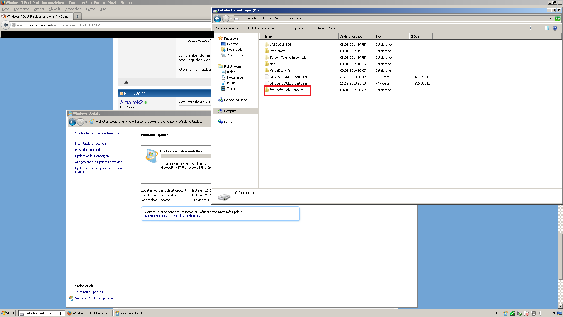

also...
alle umgebungsvariablen zeigen nach C:
das temp verzeichniss liegt auch auf C:
ich meine diese ordner die direkt auf C: oder D: ertsellt werden und nach der installation gelöscht werden... die mit so komischen namen wie 9cfedef124afdeaa (siehe anhang)
nach der installation wurde der ordner wieder gelöscht...
der tmp ordner hat nix mit windows zu tun und ist von mir erstellt worden.
die hdd war bei der installation abbeklemmt...
