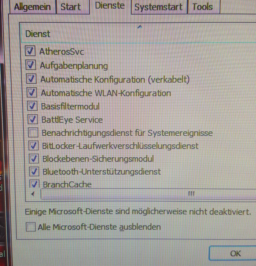

Hi Leute ,
ich hatte seit einiger Zeit Probleme beim booten von win7 ,wahr sehr langsam
habe jetzt aber herausgefunden warum ,weiß aber trotzdem nicht was das von windows 7 soll
wenn ich benachrichtigungsdienst für systemereignisse ausmache dann bootet er wieder ganz normal schnell von der ssd
kann mir das nicht erklären ,weiß einer von euch warum ,weshalb

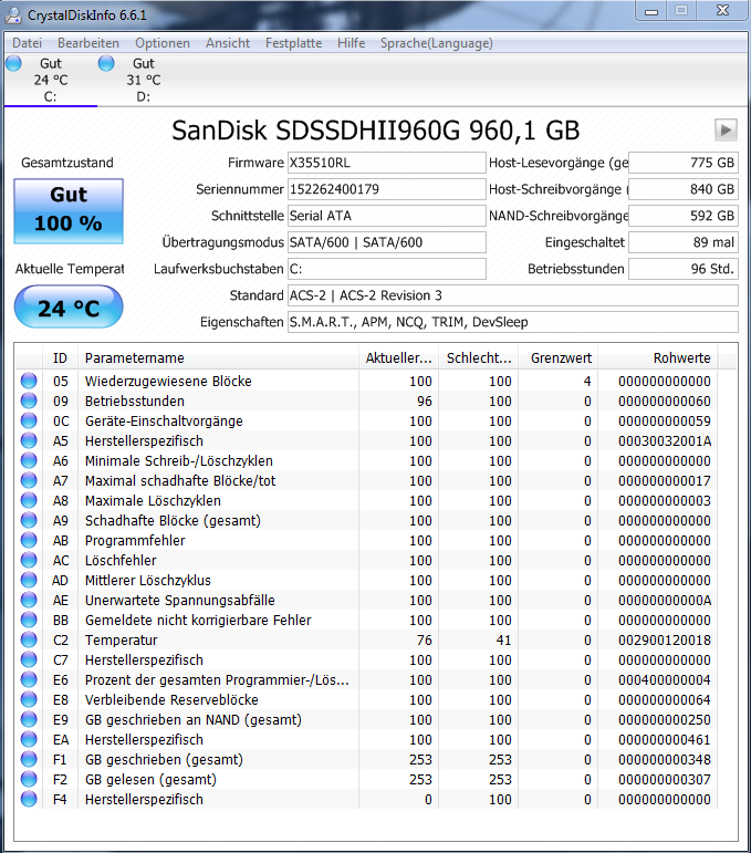

Hallo Community,
ich habe ebenfalls ein Problem mit meiner SSD und der Bootzeit unter Windows 7:
Wenn ich boote bleibt Windows ein paar Sekunden im Windows-Logo hängen und geht erst danach in den Login-Screen.
Ohne angeschlossene HDD ging es ziemlich schnell, obwohl ich die SSD als einzige Bootoption gewählt habe.

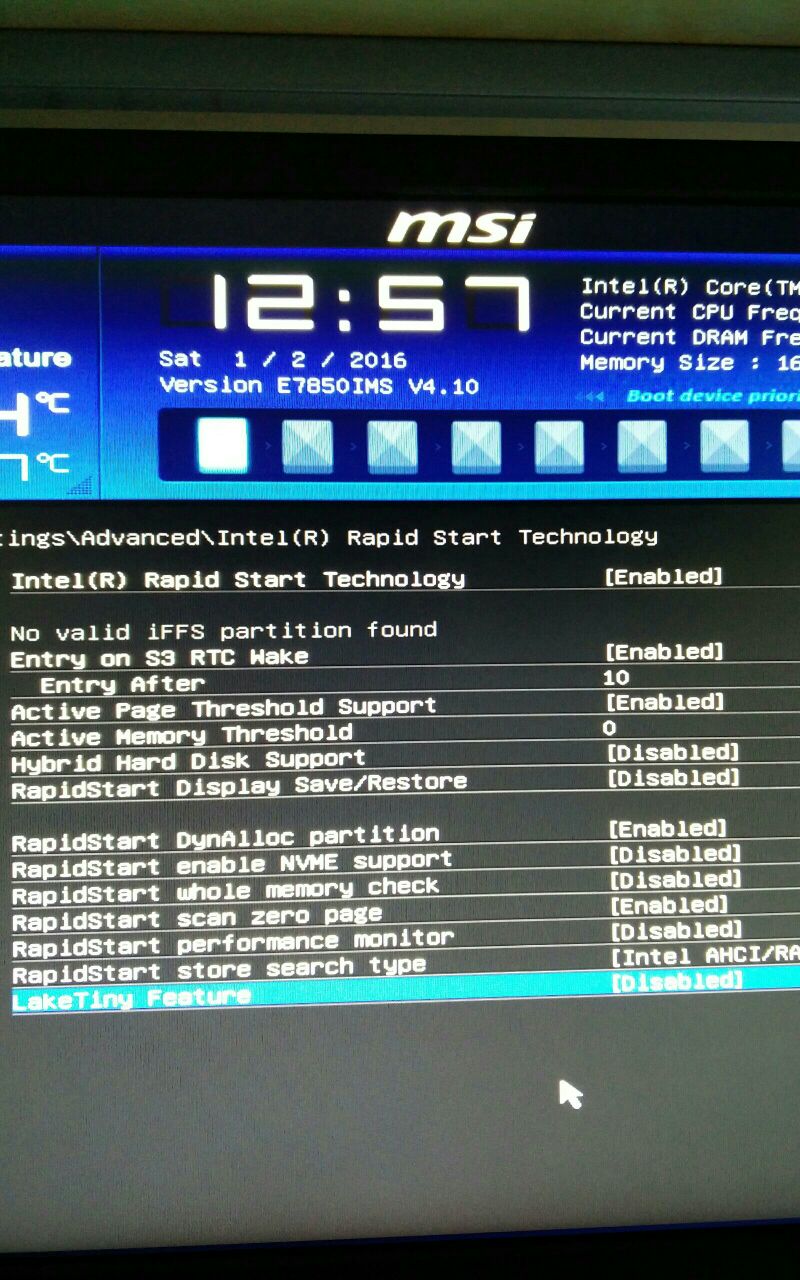

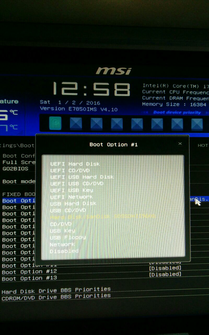

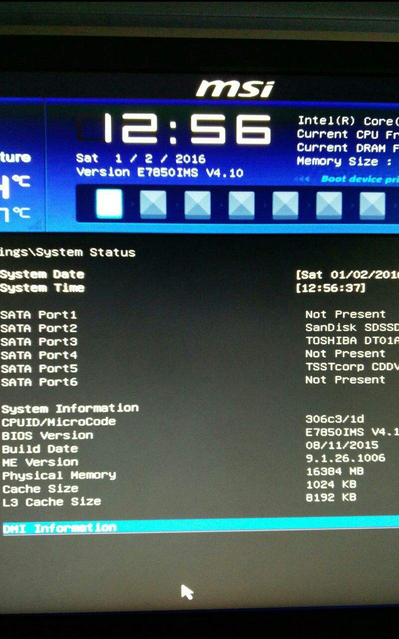

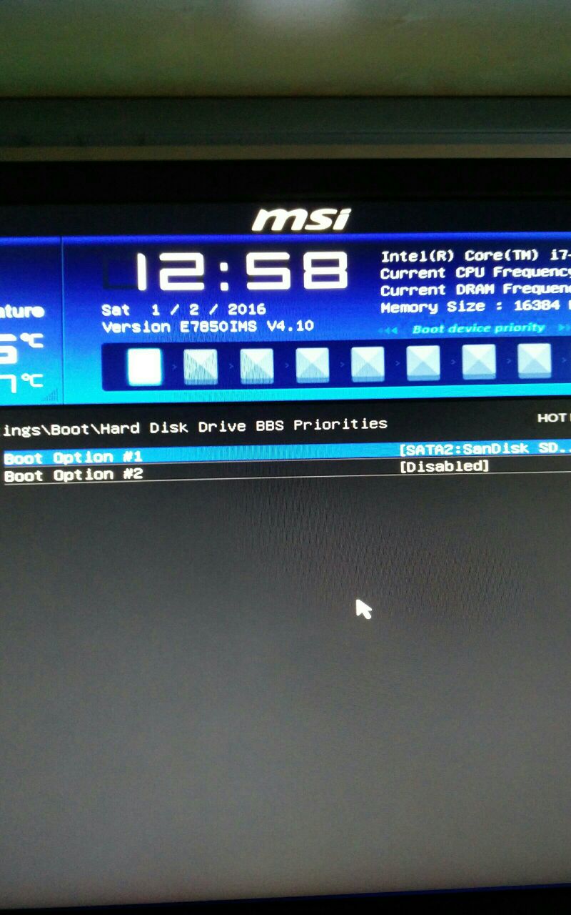

Hier paar Bilder ausm BIOS:
Ist da irgendwas falsch?

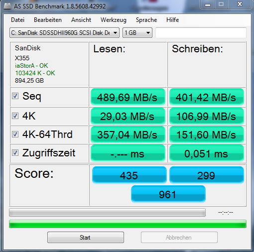

Der SSD Benchmark gibt folgende Ergebnisse aus:

Warum glaubst du liegt das Problem bei der SSD, wenn Windows doch normal schnell bootet wenn die HDD nicht angeschlossen ist? Oder meinst du, du hast zu viel optimiert?

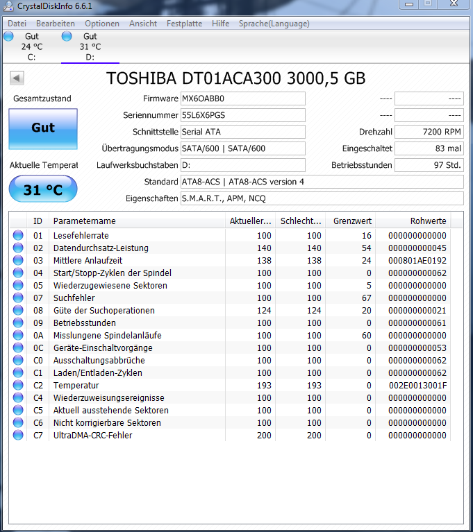

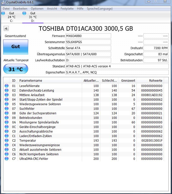

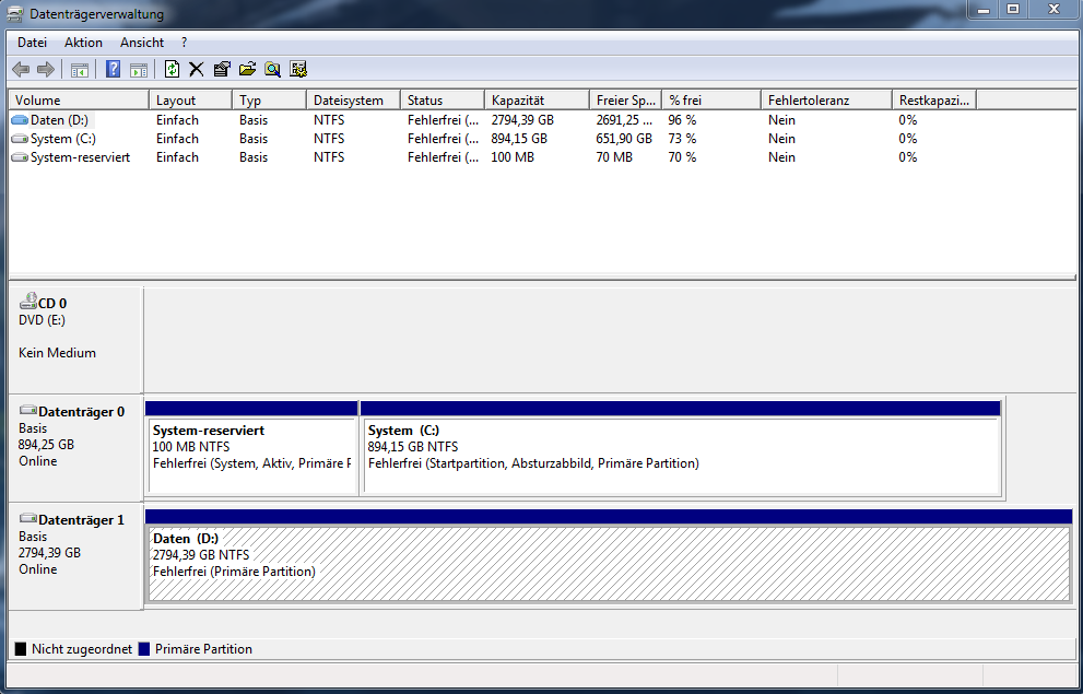

Ein Screenshot von CrystalDiskInfo sollte zeigen, ob es ein Problem mit der HDD gibt. Bitte auch einen Screenshot von der Datenträgerverwaltung machen.
Weißt du, wenn man nach Tagen immer noch keine konsistente Lösung hat bildet man sich irgendwann möglich Fehlerquellen ein ;)
Hier die Daten
Datenträgerverwaltung:
Danke für deine schnelle Unterstützung :)
Edit: Gerade nochmal getestet: Ohne HDD beendet Windows nichtmal das Logo und er ist schon hochgefaheren...
Boottime mit HDD: 48 Sekunden
ohne: 27 Sekunden
Soweit alles ok, bei den CDI-Screenshots fehlen aber die Hälfte der Attribute.
Soweit so normal.

Rufe mal bei Booten das Bios-Bootmenü (meist F8 oder F11/F12) auf und warte ein paar Sekunden, dann wähle die SSD zum booten aus.
Liegt irgendwas auf der HDD wie Systemdateien, umgeleitete Ordner/Bibliotheken, etc.?
Er bootet immer so lange, egal ob kalt oder neu gestartet.
Das mit dem Bootmenü über F11 hat leider nichts gebracht.
