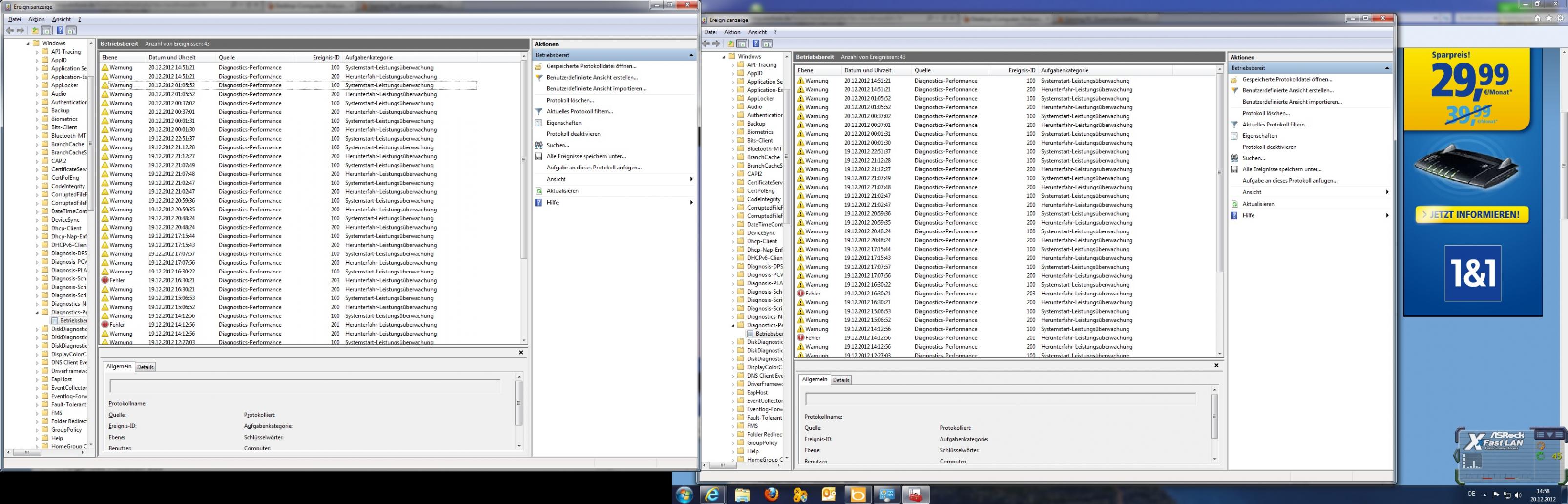

Unbenannt.jpgHallo zusammen,
ich habe mir einen neuen PC zusammengestellt und in in Betrieb genommen.
Hier der Link mit den Eckdaten: https://www.computerbase.de/forum/threads/gaming-pc-zusammenstellung-ok.1147893/
Vielen Dank für die top Beratung dort!!
Nach einigen Schwierigkeiten (siehe Link, letzter Beitrag) läuft nun (fast) alles super!
Was jedoch sehr schräg ist: wenn ich den PC klassisch herunterfahre, bleibt er an?? Bildschimr etc. gehen aus, also kein Bild mehr aber PC bleibt an bzw. die Lüfter etc. laufen weiter?
Habe schon etliches ausprobiert (Abgesicherter Modus etc.) aber es änder nix.
Folgendes Protokoll aus den Leistungstoptionen, siehe Anhang.
Irgendetwas (Treiber alle aktuell..eigentlich, BIOS neu etc.) lässt ihn nicht komplett herunterfahren, sodass er ausschaltet?
Wer hat Ideen?

Was könnte es sonst sein bzw. was sagt euch mein Screen?

In der Ereignisanzeige sind auch Fehler hinterlegt, was für ein Treiberproblem sprechen sollte, meinte ein MA bei Atelco.

Das kommt in der Ereignisanzeige wenn auf auf Energiesparen geht... geht übrigens nur bedingt der Modus: muss lange den Knopf drücken, dann ruhe. dann wieder drücken und der pc wacht wieder auf...
Protokollname: Microsoft-Windows-Diagnostics-Performance/Operational
Quelle: Microsoft-Windows-Diagnostics-Performance
Datum: 21.12.2012 23:28:15
Ereignis-ID: 351
Aufgabenkategorie:Standbyleistungsüberwachung
Ebene: Fehler
Schlüsselwörter:Ereignisprotokoll
Benutzer: LOKALER DIENST
Computer:
Beschreibung:
Der Treiber hat während der Verarbeitung des Geräts langsamer als erwartet auf die Fortsetzungsanforderung reagiert:
Treiberdateiname : \Driver\igfx
Anzeigename des Treibers : Intel Graphics Kernel Mode Driver
Teiberversion : 9.17.10.2875
Gesamtzeit des Treibers : 1523ms
Zeit der Treiberbeeinträchtigung : 1123ms
Vorfallzeit (UTC) : ‎2012‎-‎12‎-‎21T22:28:06.510484600Z
Gerätename : PCI\VEN_8086&DEV_0152&SUBSYS_01521849&REV_09\3&11583659&0&10
Anzeigename des Geräts : Intel(R) HD Graphics
Gesamtzeit des Geräts : 1533ms
Beeinträchtigungszeit des Geräts : 1133ms
Das sagt er zum HErunterfahrproblem:
Datum: 22.12.2012 00:09:59
Ereignis-ID: 200
Aufgabenkategorie:Herunterfahr-Leistungsüberwachung
Ebene: Warnung
Computer: Mado-PC
Beschreibung:
Windows wurde heruntergefahren:
Dauer des Herunterfahrens : 4390ms
Beeinträchtigung : false
Vorfallzeit (UTC) : ‎2012‎-‎12‎-‎21T22:56:31.631460500Z
