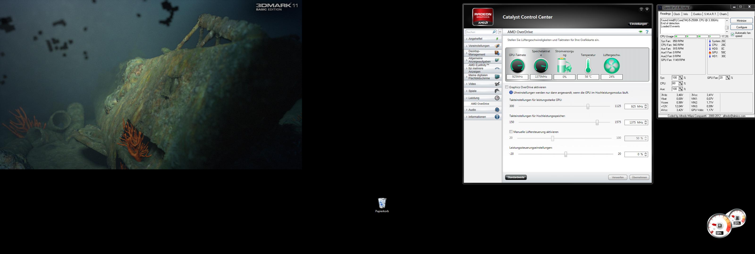

Hi Leute,
habe einen neuen Rechner aufgesetzt und mit dem im Moment ein kleines Problem.
In der Titelleiste von Windows kommt es manchmal vor, dass sich über den Namen Grafikfehler legen. Manchmal verschwinden sie wenn man das Fenster bewegt oder minimiert.
Ein Bild habe ich angefügt. Ich habe alle Treiber installiert.
Grafikkarte 7970 - neuster Treiber.

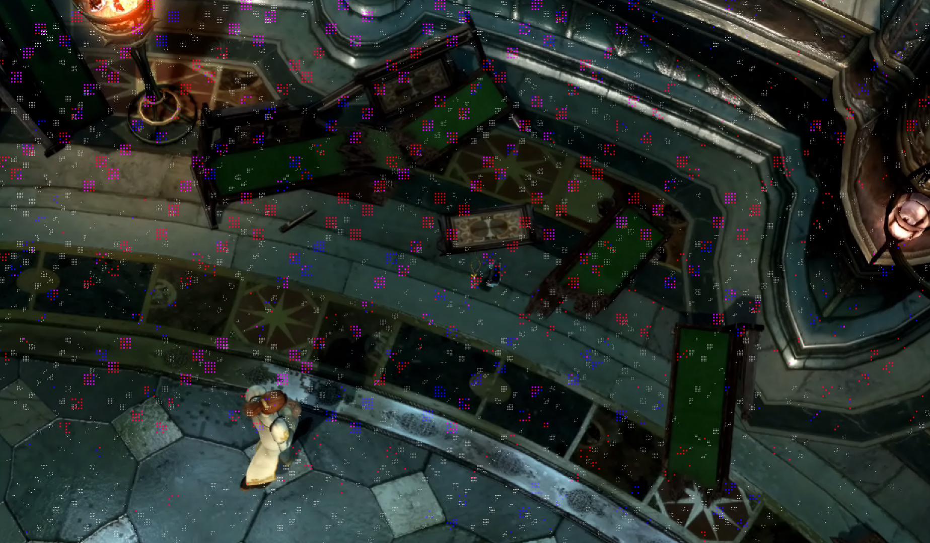

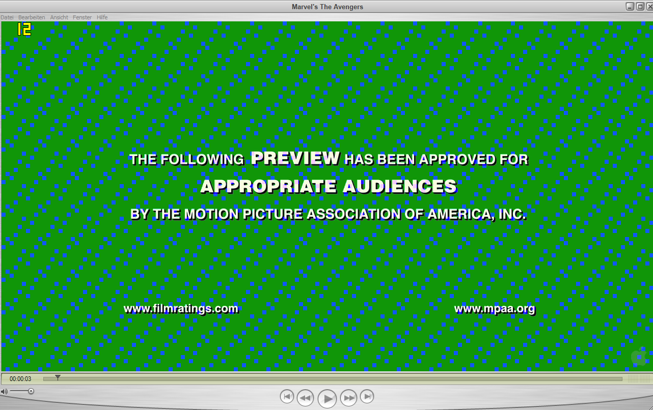

EDIT: VLC zeigte keine Probleme aber Quicktime macht leider Fehler :-( Das sieht ja ganz böse aus :-( Das war aber vorm neuinstallieren glaube ich nicht so... ich schließe gleich mal die alte Platte an...
EDIT 2: Unter dem anderen Windows ist es auch! So ein Mist. Karte steckt komplett im PCIe Slot...
EDIT 3: Habe die ATITool Beta installiert die auch für 64Bit geht... scan for artifacts... ganz ganz viele gelbe Punkte... außerdem fängt die Grafikkarte an zu quitschen. Kann das auch nur daran liegen, dass das Tool veraltet ist?

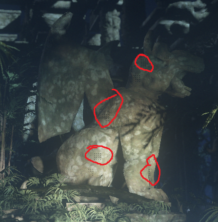

EDIT4: Habe nur mal ansatzweise den 3DMark11 gestartet und merkwürdige schwarze Flecken bekommen. Das sollten eigentlich Lensflares sein :'-( Und auf der Statue erscheinen Quadrate...
