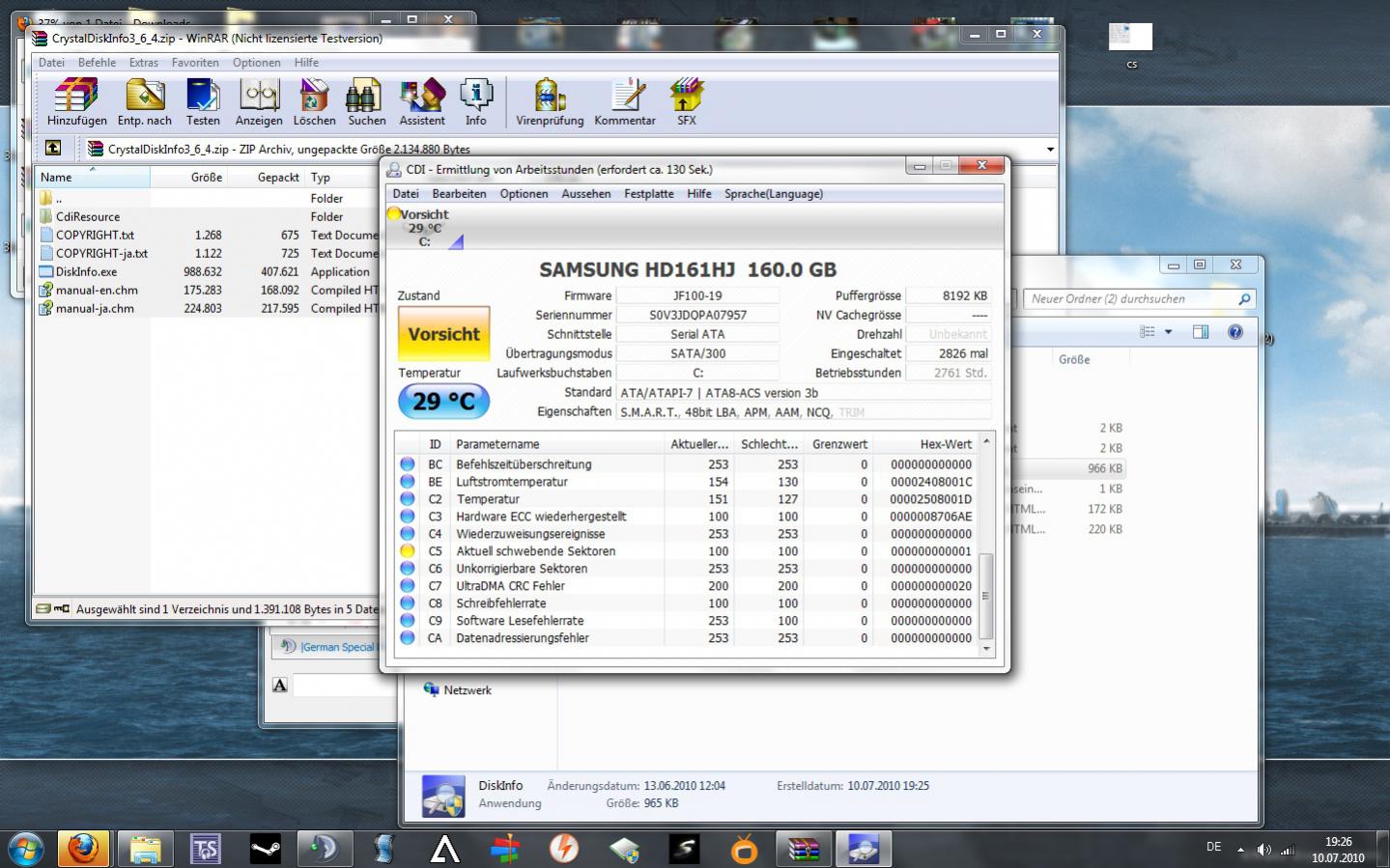

1. Festplatte mal checken mit Crystal Disk Ino

Da ist irgendwas gelb, Schwebende Sektoren siehe Screen.

Also hab mit Tuneup schnell Defragmentiert. Jetzt gibs keine Probleme, auss FF einmal down gewesen.
