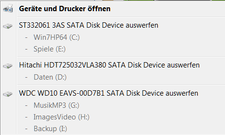

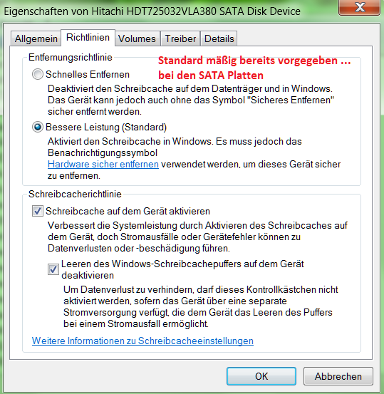

man kann nichts mehr besonders einstellen bei AMD SATA CONTROLLER. Alle Einstellungen sind standardmäßig bereits vorgegeben. siehe Bild 1.
Alle SATA DISK DEVICES, die nur mit dem SATA/AHCI Treiber so ins System eingebunden werden können, - sind Hot & Plug. Sie werden also auch unter "Hardware sicher entfernen" aufgeführt. Sie lassen sich natürlich nicht entfernen. Vielmehr ist das sogenannte Entfernen nur für eSATA Geräte vorgesehen. Meine internen 3 SATA PLATTEN siehe Bild 2.
Auch brauchst du nichts mehr im BIOS einzustellen. Deine Platten sind bereits im BIOS als AHCI eingestellt, sonst würden sie im Gerätemanager nicht als SATA DISK DEVICE gelistet, sondern als ATA DEVICE. Als ATA DEVICE werden aber auch SATA Platten gelistet, welche im BIOS auf AHCI eingetragen und mit dem AHCI Standardtreiber von Microsoft im System eingebunden sind. Daran kann man also auch erkennen, ob die Platten mit dem Standard Microsoft Treiber oder dem AMD SATA Treiber oder dem INTEL STORAGE Treiber eingebunden sind.
Es ist also vollkommen normal, das sich interne SATA Platten unter Windows 7 unter "Hardware sicher entfernen" auflisten.
