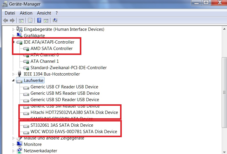

wenn im Gerätemanager > Laufwerke = deine SATA Platten als ATA Devices gelistet sind, dann werden sie auch nur als ATA Devices angesprochen und nicht als SATA/AHCI Geräte.
Diese Platten können die Vorteile von AHCI nicht ausnutzen !
Alle SATA PORTS sollten dann im BIOS auf AHCI eingestellt werden. Es gibt sehr unterschiedliche BIOS´e, deshalb kann man unmöglich vorhersagen, welche Eintragungen dein BIOS hat. Bei einigen Boards kann man spezielle SATA PORTS (bei mir PORT 5-6) auch noch separat von NATIVE-IDE oder AHCI schalten, bei anderen lassen sich einzelne PORTS für AHCI nur deaktivieren. Sind diese PORTS deaktiviert und hängen auch noch zufällig die betroffenen Platten daran, ist für diese kein AHCI vorhanden (und es wird auch nicht der benötigte AHCI Treiber ins System eingebunden, auch wenn man tausendmal den AHCI Treiber installiert. Ältere BIOS´e lassen sich erst gar nicht auf AHCI MODE einstellen, bei diesen werden auch alle SATA Platten als ATA Devices angesprochen und gelistet. In meinem BIOS vom Notebook, ist es mir auch nicht möglich, da hier ausserdem nur eine ATA Platte zum Einsatz kommt. Eine ATA Platte läßt sich selbstverständlich nicht als SATA/AHCI ansprechen.
Nochmal: Damit der Chipsatz AHCI Treiber, SATA Geräte auch als AHCI ansprechen soll, muss dieser natürlich für die ausgewählte Platte auch im BIOS aktiviert sein, ansonsten geht die Installation ins Leere.
PS @D1rty: vielleicht doch den falschen Treiber ? oder AHCI für diesen Port der FP nicht aktiv ? Im übrigen gibt es mit den aktuellen INTEL AHCI Treibern und auch mit den aktuellen AMD AHCI Treibern Schwierigkeiten. Dazu am besten mal in eurem Board Forum nachschauen. Und hat man nach der Windows 7 Installation noch gar keinen Chipsatz/AHCI Chipsatztreiber installiert, wird der Standard Microsoft AHCI Treiber genutzt, der ebenfalls nicht in der Lage ist, SATA Platten als SATA/AHCI anzusprechen. Diese SATA Platten werden als ATA Devices gelistet.
Wie es korrekt bei installierten AHCI Treibern und den Platten aussehen sollte > im Bild.
