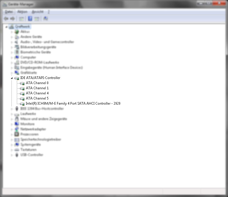

Edit: tatsächlich die Symbole sind weg aber der screenshot ist identisch mit dem hier:
also meine HDD kennt den zusatz SATA wohl net :D
werd nachher auch mal in den gerätemanager schauen ^^

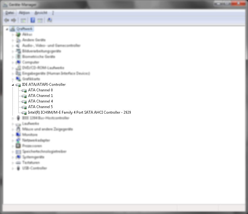

so, hier nun mein screenshot vom gerätemanager...
und du? wie bekomm ich das bei mir geregelt? ^^

nach meinem gang durch die hölle heut mit dem Storage Manager und dem Bios-Update tauch meine Festplatte nicht mehr als tray "sicher entfernen" auf.
Vll solltest du den gleichen weg gehn?^^

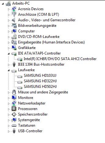

Kann ich bestätigen, der Storage Manager war die Lösung! Festplatten werden nicht mehr als auswerfbar angezeigt und unter Gerätemanager/Laufwerke ist das "Ata device" hinter den Platten verschwunden. Unter IDE ATA/ATAPI-Controller wird nur noch der SATA AHCI-Controller von Intel angezeigt.

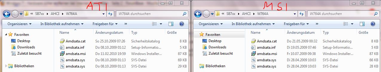

Ob der Treiber dennoch passt, kannst Du einfach herausfinden. Lade von AMD die exe herunter und führe sie aus. Es wird nach C:\ATI... entpackt. Das darauf folgende Fenster zum installieren abbrechen. Der ATI-Ordner auf C sollte immer noch vorhanden sein. Nun im Gerätemanager auf den AHCI-Controller Rechtsklick, Treiber aktualisieren, Auf dem Computer nach Treibersoftware suchen und den ATI-Ordner anbieten, samt Unterordner.
Auf der MSI-Seite ist ein etwas älterer Treiber: http://msi-computer.de/index.php?func=downloaddetail&type=driver&maincat_no=1&prod_no=1812
Der ATI SB7xx RAID Driver. Sie befinden sich in Vista_ATI_Chipset.zip\VISTA\Packages\Drivers\SBDrv\SB7xx\AHCI\W764A
Edit: Das Bild zeigt einmal den Treiber von ATI und einmal von MSI.

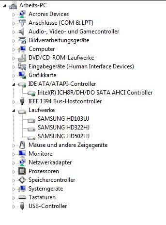

nunja, ich habe das genauso gemacht wie vorgeschlagen (treiber von amd laden, entpacken, abbrechen und von windows selber erkennen lassen). hat auch alles gut geklappt und nach 2 neustarts läuft das system immer noch. schonmal gut.
die festplatten stehen jedoch immer noch unter dem pfeil hardware sicher entfernen zur verfügung.. was fehlt jetzt noch? oder ist das die hotswap fähigkeit? an und für sich ja okay, nur das ich es nicht brauche (bei internen..?) und das ich nicht weiß was passiert wenn man jemand aus versehen c: im laufenden betrieb auswirft.
der gerätemanager sieht jetzt so aus:
