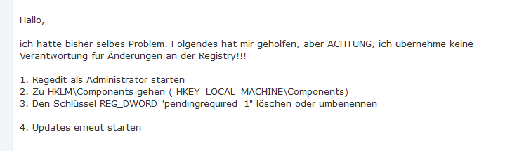

Zu den Updates hat folgendes aus einem anderen Forum geholfen. http://www.drwindows.de/windows-7-a...erden-nicht-mehr-instaliert-2.html#post782459 #7
Quelle : ? http://answers.microsoft.com/de-de/...-für-x64/c53e93c0-47a6-4232-a848-5928dd1921a1
