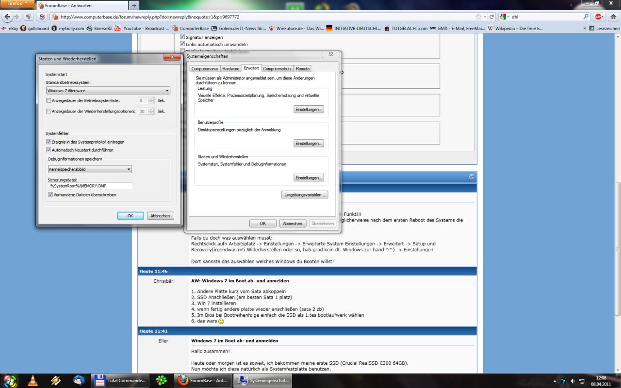

Falls du doch was auswählen musst:
Rechtsclick aufn Arbeitsplatz -> Einstellungen -> Erweiterte System Einstellungen -> Erweitert -> Setup und Recovery(irgendwas mti Widerherstellen oder so, hab grad kein dt. Windows zur hand ^^) -> Einstellungen
Dort kannste das auswählen welches Windows du Booten willst!
