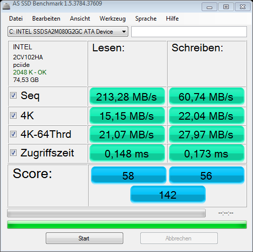

Habe im moment Windows 7 auf SSD C: und XP auf HDD mit 2 Partitionen, jetzt ist
meine Postville ziemlich eingebrochen von der Leistung, daher wollte ich die mit Secure Erase löschen.Ich habe zwar Acronis True, aber wenn ich keinen Denkfehler habe würde die SSD mit nach dem Rückspielen des Clones mit selben Leichen rumlaufen wie vor dem Erase oder?!?
Von daher, wie kann man das am besten anstellen das ich mir XP nicht versaue und anschließend wieder ein funktionierendes Windows 7 und XP habe?
Bevor du die ganze Aktion startest, da die Postville eingebrochen ist, stellt sich die Frage, ob du bereits mal die Intel Toolbox zum optimieren benutzt hast, denn ansonsten finde ich das etwas verwunderlich, da bei mir die Postville eine der unkomplizierten ist ... ansonstan lade die mal die aktuelle Toolbox runter
http://downloadcenter.intel.com/Detail_Desc.aspx?agr=Y&DwnldID=18455
Hier mal mein AS SSD Benchmark im Anhang. Mit der Toolbox nutzt es auch leider nicht, hab ich schon probiert, ich glaube ich hab einfach zuviel extra draufgehauen...wie das dann so geht man ertappt sich schnell dabei das man Sachen auf der SSD installiert oder kopiert die eigentlich auf die HDD sollten.Hm das ist echt schwierig.Hab echt keine Lust 7 wieder neu im Dualboot einzureihen bzw. zu installieren.
