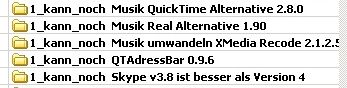

Allen Programmen per mehrfaches umbenennen „1_kann_noch“ (oder „1_muss_noch) voranstellen
Sieht bei mir dann so aus – siehe Anhang
1_kann_noch_ Quick Time Alternative 2.8.0
Die 1_ deshalb, damit die Programme, die Du noch nicht installiert hast, ganz oben in der Liste stehen.
Immer, wenn Du installierst, entfernst Du 1_kann_noch_ und übrig bleibt „Quick Time Alternative 2.8.0“
Dieses Vorgehen hat den Vorteil – wenn Du die einzelnen Programme später zu Deinem neuen C:/ Programme kopierst – Du genau weißt, welche Programme Du schon installiert hast und welche noch nicht.
Und Du hast einen Überblick, ob alle Programme dabei sind, die Dich interessieren.
