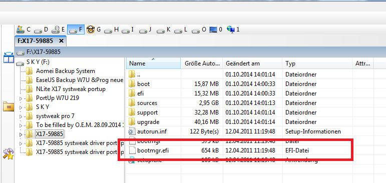

Hat deine DVD den bootmgr.efi eintrag?

bootmgr.efi ist vorhanden

2) Der Eintrag auf der DVD bootmgr.efi muss vorhanden sein

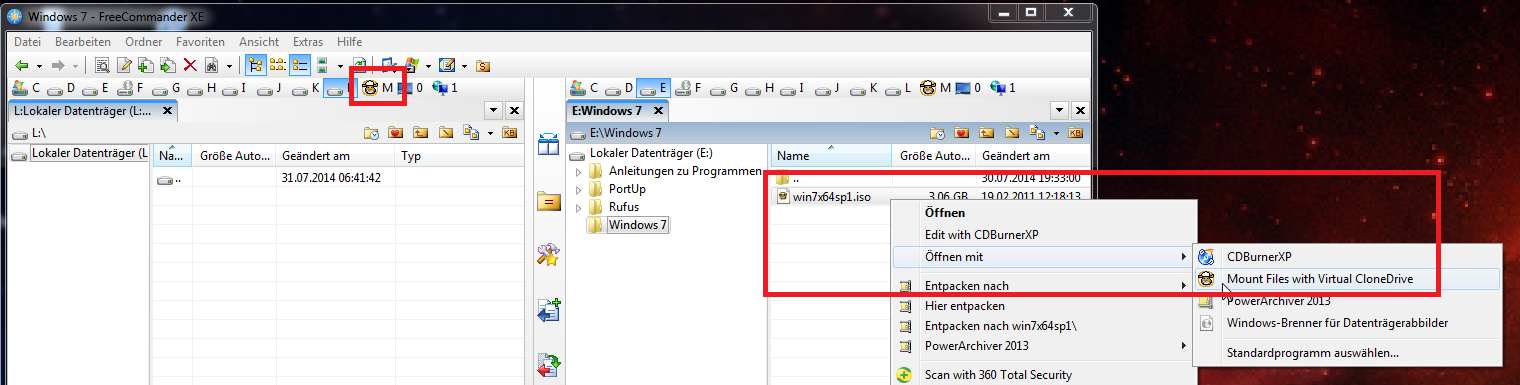

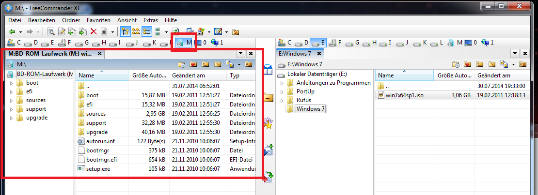

Installation Windows aus laufendem Windows
Man benötigt http://www.softpedia.com/get/CD-DVD-Tools/Virtual-CD-DVD-Rom/Virtual-CloneDrive.shtml
oder von der Herstellerseite http://www.slysoft.com/de/virtual-clonedrive.html und installiert es.
1) Die Windows xx.iso im Dateimanger anwählen und mit Rechtsklick an der Maus öffnen, und „Mount Files with Virtualdrive“ anwählen.
2) Die Windows installations DVD erscheint jetzt auf virtueller CD und man klickt setup.exe , da beginnt dann die Installation.
Bild 2 Laufwerk M:\ ist vor dem Einfügen einer DVD ein Schaf zu sehen.
