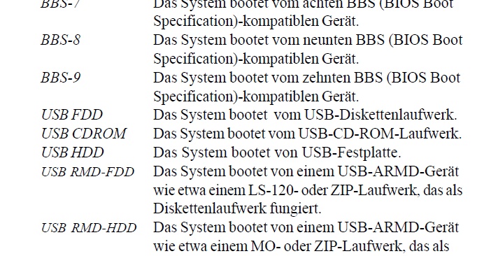

das Board ist schon ein wenig älter: MSI 865PE Neo2
Im Bios steht AMIBIOS New Setup Utility - Version 3.31a (weiss nicht ob das die Bios version ist, kenne mich damit nicht so dolle aus)
Dsa MSI Board kann von USB HDD (So nennt sich dann der Stick, wenn er richtig eingerichtet ist) booten.
Da lief einfach was beim erstellen des Sticks schief.
Am besten Du löscht in komplett. Entfernst alle Partitionen von dem Stick. Und dann versuchst Du es noch mal mit dem MS USB Downloadtool.
Das sollte dann gehen...
Ein Ausschnitt aus der Anleitung Deines Boards. Zur Zeit läuft Dein Stick als FDD, aber es muss als HDD laufen.
msi-jpg.302100

Nein, wenn er eben als HDD eingerichtet ist, dann erkennt das Bios das so.
Es ist schon möglich, dass Du den Status der FDD Emulation vom Stick nicht so einfach weg bekommst. Das ist ja nur ein 1.4 MB großer Block. Wie gesagt, alles auf dem Stick löschen. Vielleicht noch ein USB Stick Eraser Tool dafür nutzen. Vielleicht ist er auch hinüber. Aber das ist eher unwahrscheinlich.
