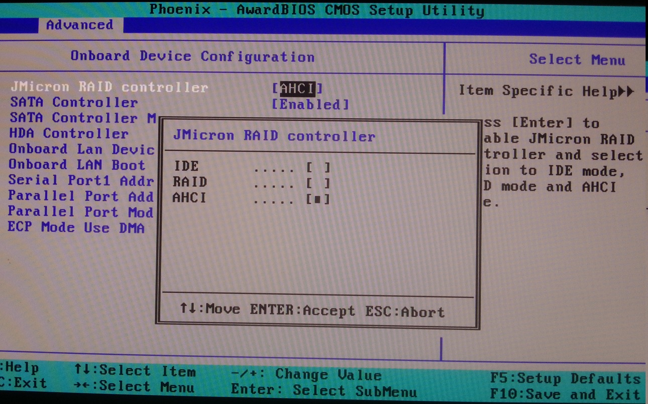

Ich möchte Windows 7 64bit auf eine Samsung 850 Evo installieren. Im Menü wo die Parition für die Installation ausgewählt werden soll erscheint die SSD nicht, im BIOS wird sie aber erkannt.

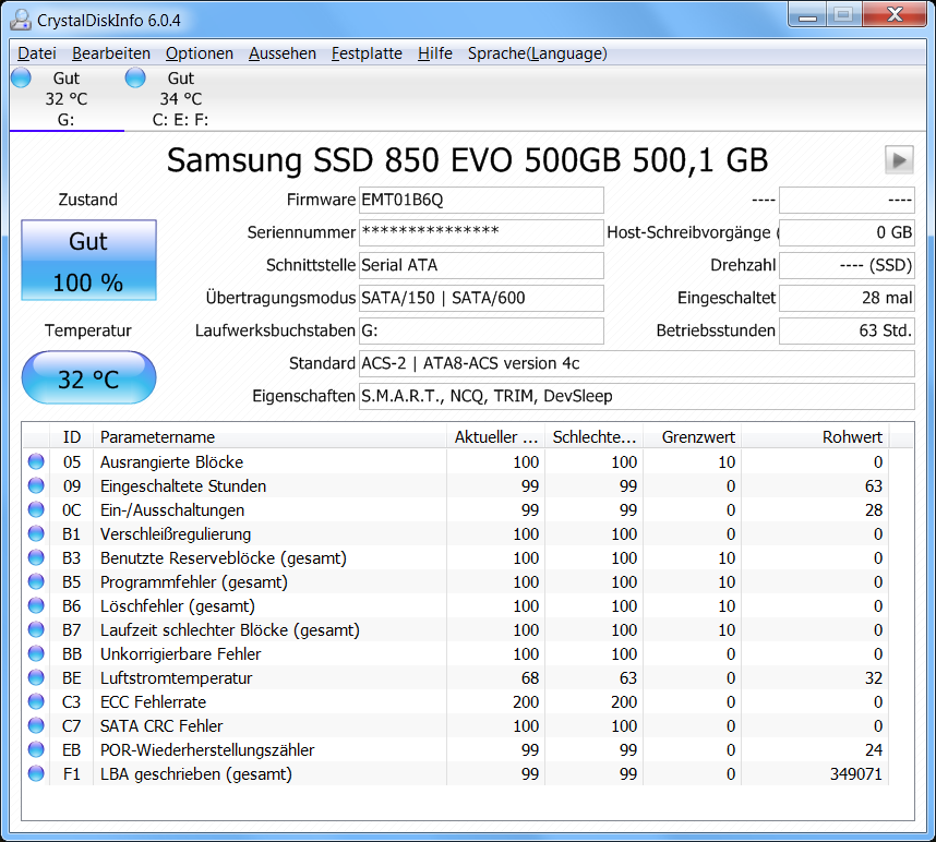

Die SSD ist in einem älteren PC verbaut in dem zur Zeit noch Windows 7 32bit auf einer HDD läuft, Windows erkennt die SSD, habe diese somit mal formatiert, dabei "MBR" ausgewählt. (Habe mal CrystalDiskInfo und ein Benchmark laufen lassen, siehe Screenshots)
Angeschlossen ist die SSD am "JMicron Raid Controller" im AHCI Modus (Siehe BIOS-Foto).
Mainboard: ASUS P5VD2-VM http://www.asus.com/Motherboards/P5VD2VM/#overview

Alle Festplatten ausser SSD abmachen und Booten dann schauen ob sie da ist oder nicht .
Dann funktioniert der JMicron Controller wahrscheinlich nicht mit dem Windows-Standardtreiber, d.h. du musst einen Treiber für den JMicron auf USB-Stick kopieren und bei der Installation laden, damit der Installer das Laufwerk am JMicron erkennt. Du brauchst dafür den sogenannten "F6-Treiber", also nicht die exe die man unter Windows installiert.

Hatte ich schon probiert, half leider nicht.
Hat funktioniert, Danke für den Hinweis!

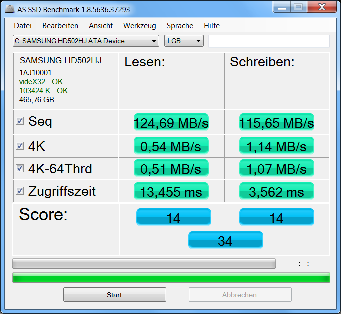

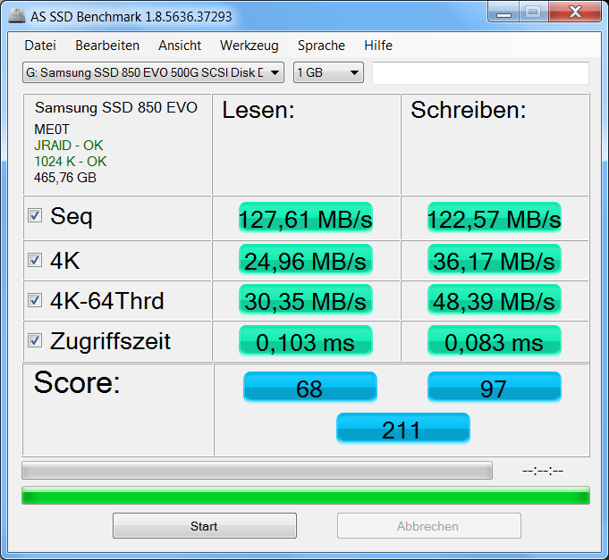

Reichen die Werte dafür, ich hänge sie nochmal an und im Vergleich dazu die der bestehende HDD?

Am besten wäre wohl beides ... bessere CPU und SSD ..
Jetzt sollte dir auch klar sein, wieso nicht der JMicron genutzt werden soll auch wenn der Controller von VIA kein AHCI kann (was auch stimmt).
Der Rest ist reine Preisfrage.
