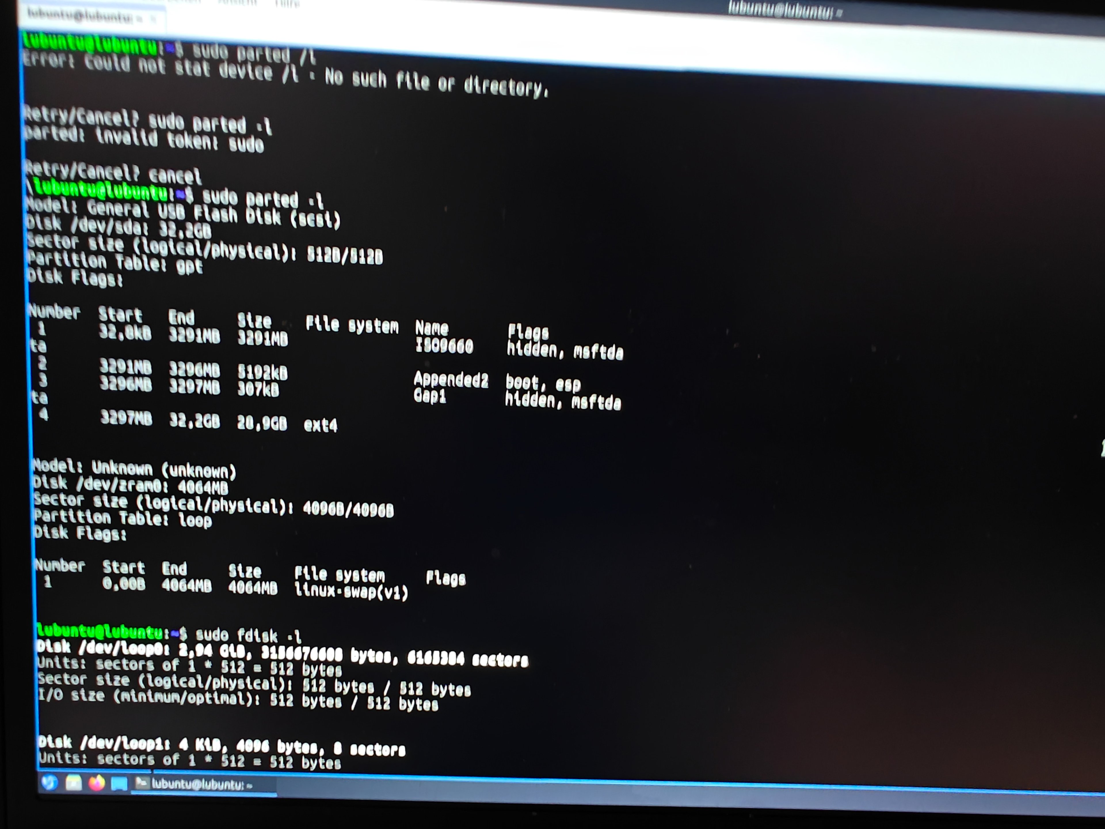

@mo schrieb:
sudo parted -l
sudo fdisk -l
Vielleicht auch noch mal Lubuntu versuchen zu installieren. Das benutzt als einziges *buntu den Calamares Installer.
Die drei teste ich jetzt direkt.

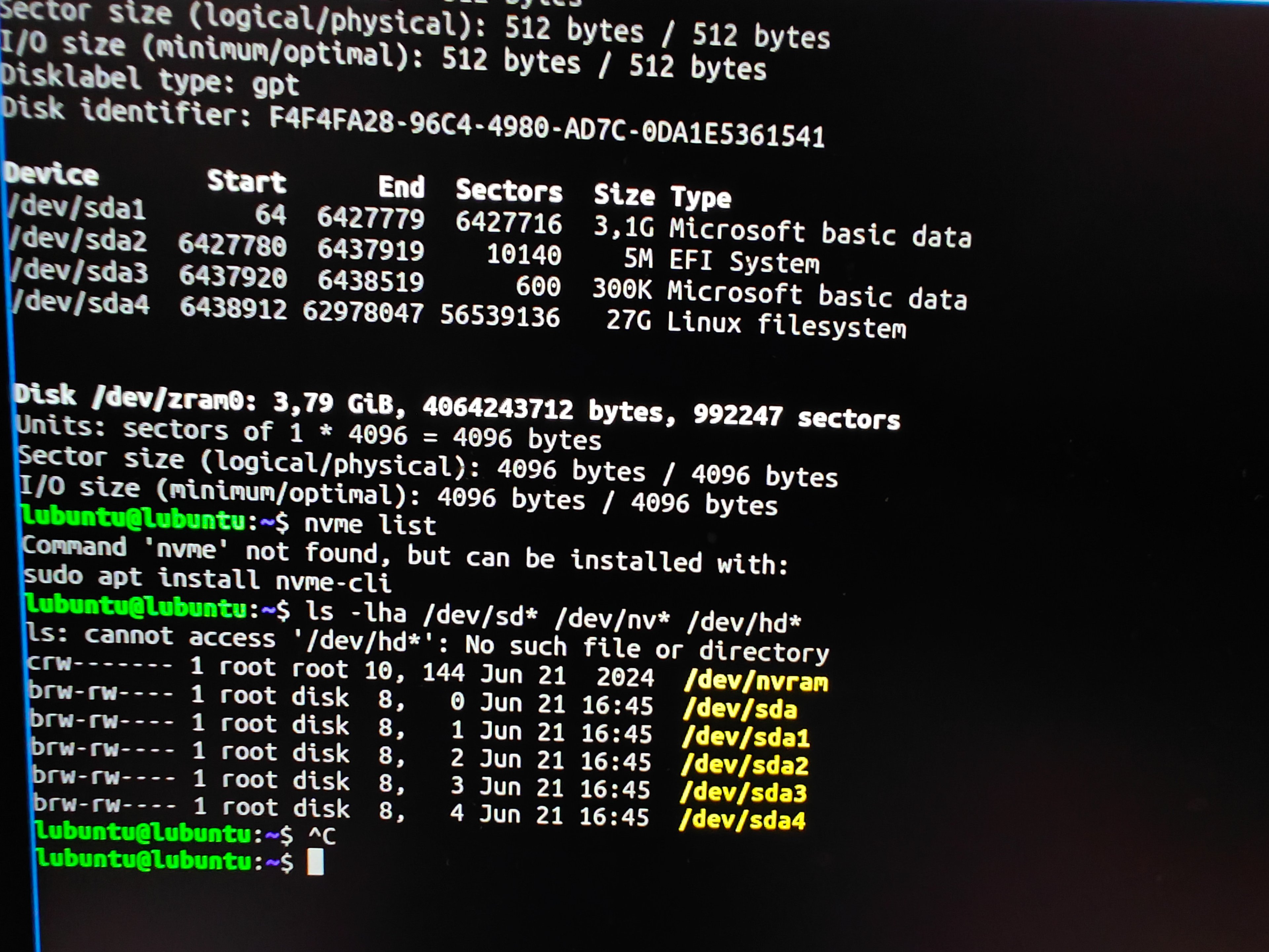

SSD oder NVME? Bei letzterem musst du zwischen SATA und NVME unterscheiden.
nvme list
bzw.
ls -lha /dev/sd* /dev/nv* /dev/hd*
bitte mal die Ausgaben davon posten.

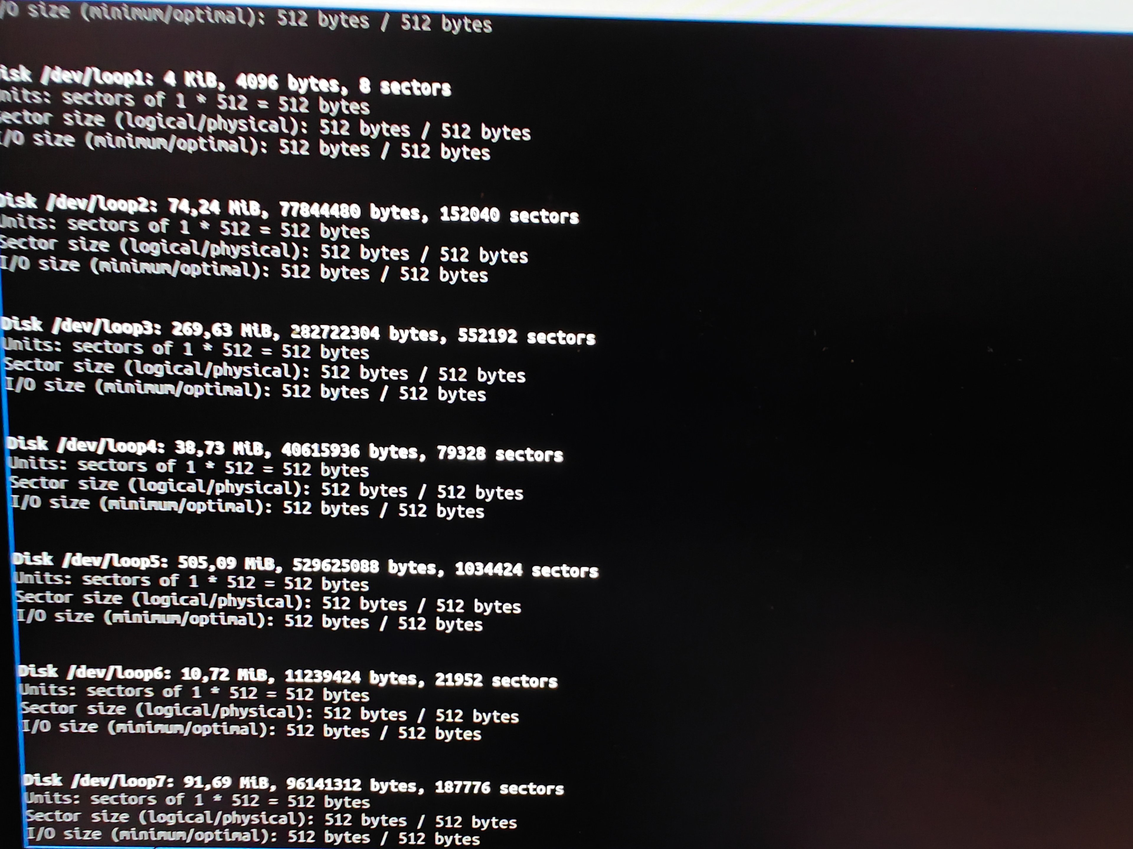

Hier die Outputs. Sorry für die miesen Fotos, auf nem Livesystem hatte ich keine gute schnelle Möglichkeit, die als Text "nach draußen" zu bekommen.
Geschichte die gleiche: SSD wird nicht erkannt. Sobald ich herunterfahre, Stick rausziehe und normal boote, läuft Windows wieder ohne Probleme von der nichtexistenten SSD.
