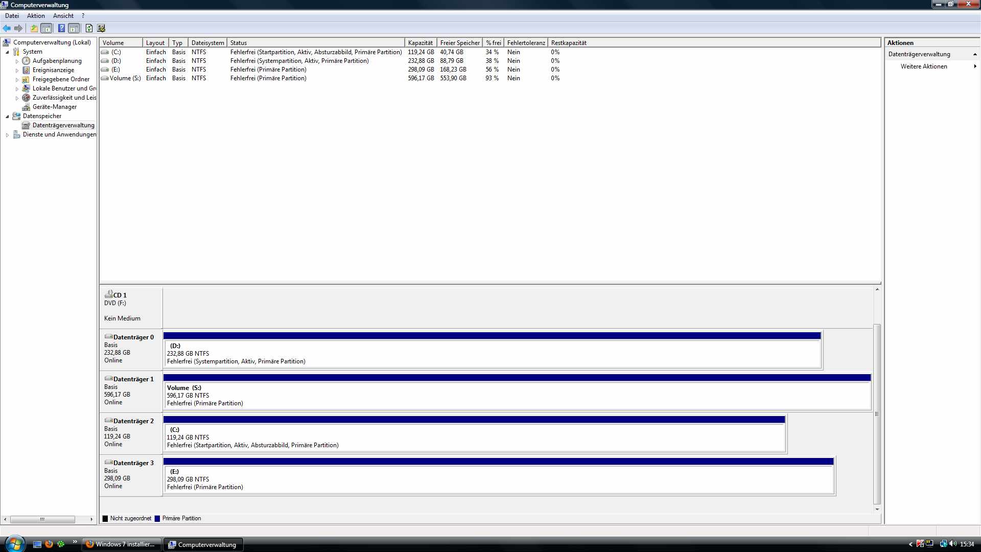

also wenn ich jez nochmal installieren würe, müsste ich anstatt formatieren den volune löschen, aber die festplatten sind nicht geteilt, geht das trotzdem. ?
... kannst du vielleicht noch einen Screenshot von der "Datenträgerverwaltung" machen dann habe ich ein Bild vor Augen.

bild ist drine
Datenträger 0 und 2 sind beide primär und aktiv, da wird der Haken sein. Mach einfach bei der Installation alle Platte ab, ausser der auf der Du das System installieren möchtest, dann kann nur die aktive Platte die mit dem System sein, beim installieren von W7 dem Installer sagen, er soll die Partition löschen und dann installierst Du auf der leeren Platte. Es wird die 100 MB Part erstellt und auf dem Rest Windows installiert. Wenn alles richig läuft klemmst Du die anderen Platten wieder an, gehst ins Bios und stellst die Bootreihenfolge auf die Start/Systemplatte ein.
