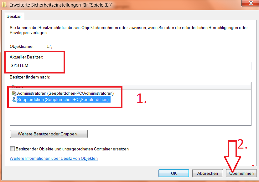

Das funktioniert aufgrund der Benutzerrechte NICHT so einfach. Man müßte von der gesamte Partition (also Laufwerk X), die Besitzrechte auf sich selbst übertragen. Dann funktioniert das Löschen der Partition.

Wenn die Besitzrechte der Partition auf sich selbst übertragen wurden, klappt auch das Löschen der Partition.
(siehe Bild).
