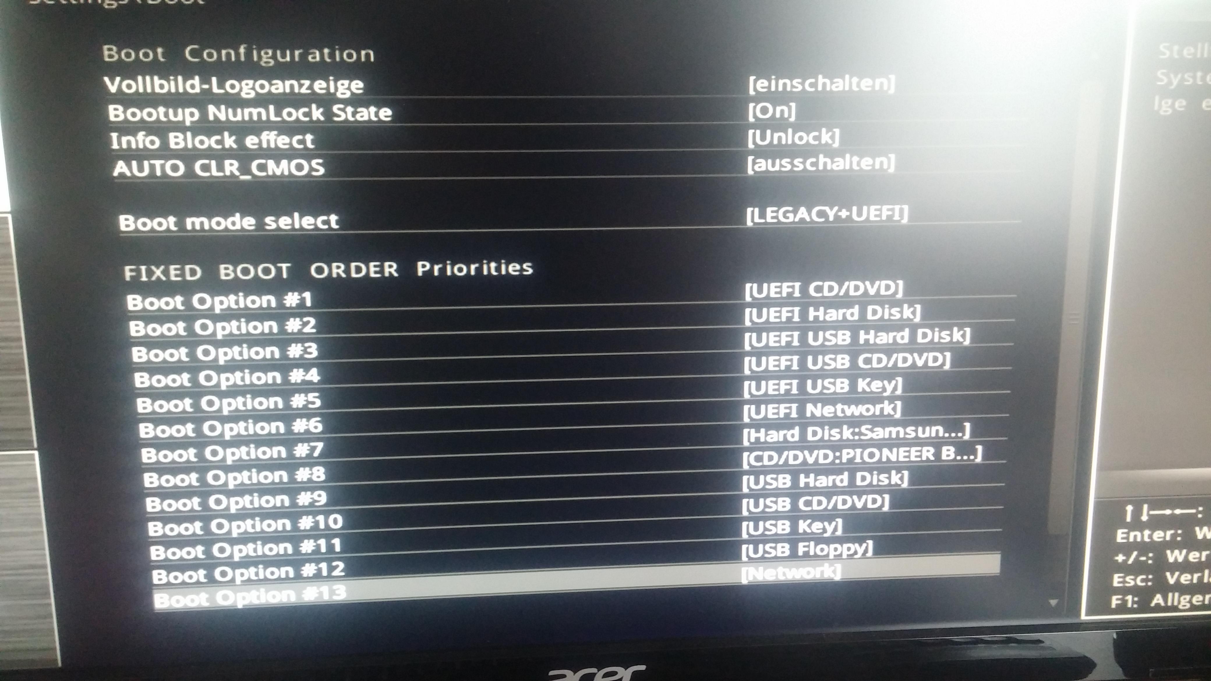

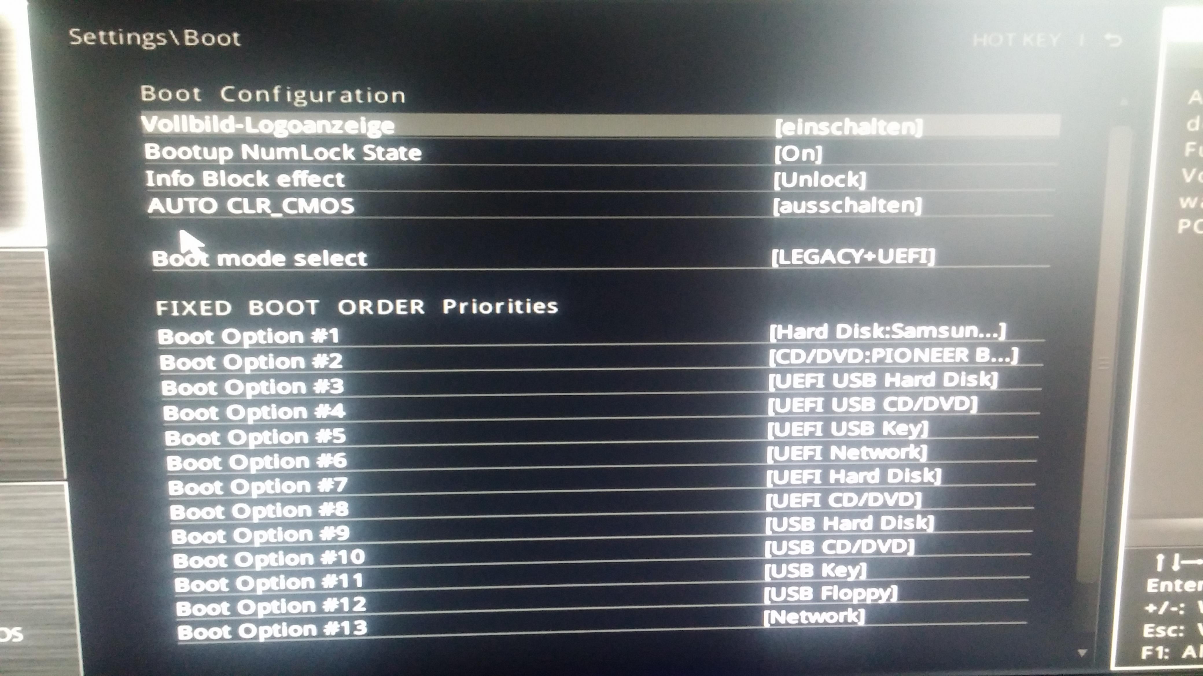

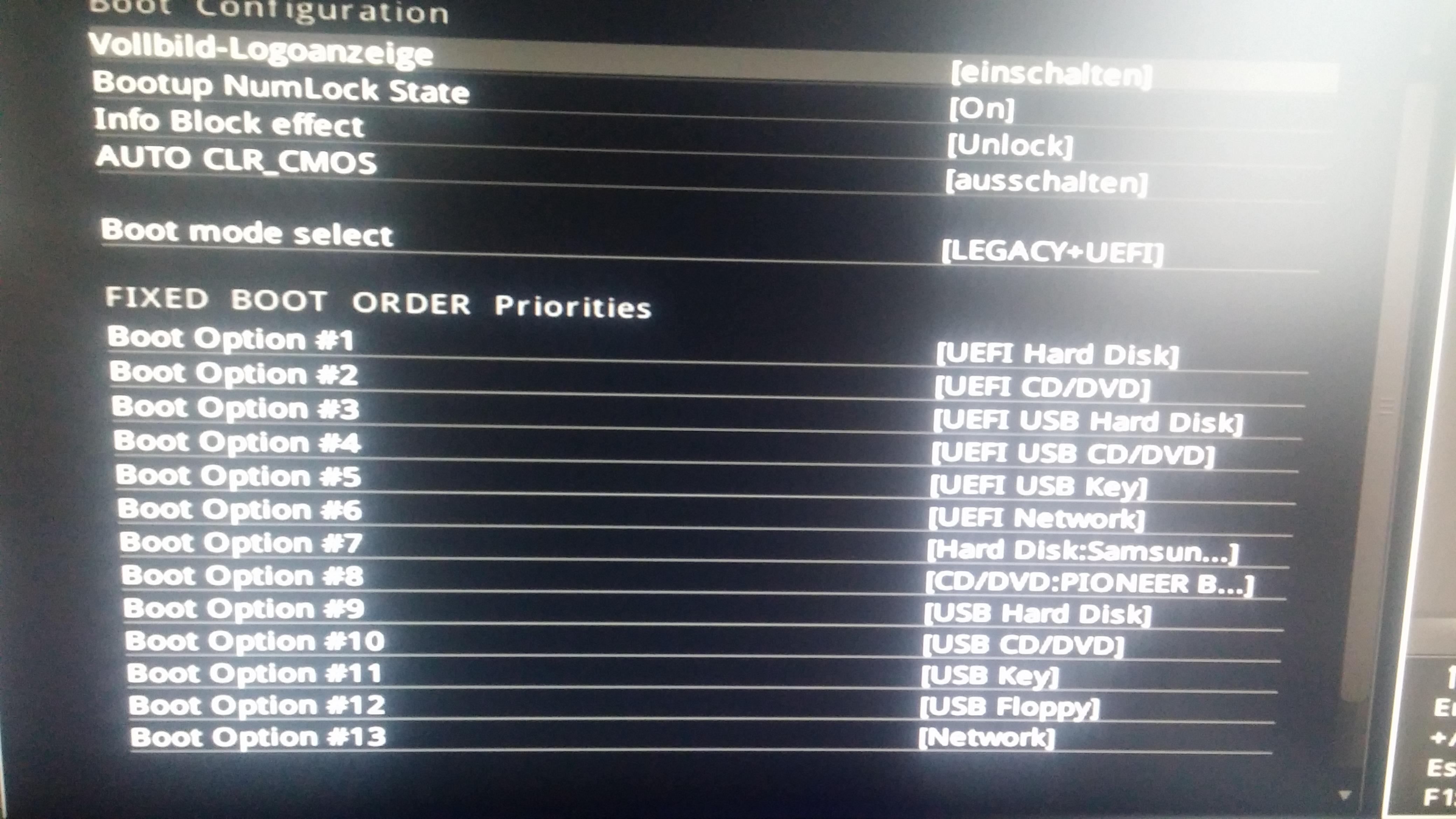

Wenn ich dann im Bios die Optimierten Standard Einstellungen lade dann sieht die Bootreihenfolge so aus:
Der PC startet aber weiterhin ganz normal. Läuft das System dann über UEFI? Bei der Win7 Installation habe ich ja UEFI nicht ausgewählt deswegen wundert mich das ganze ein wenig. Vielleicht könnte mich ja jemand kurz aufklären. Danke.

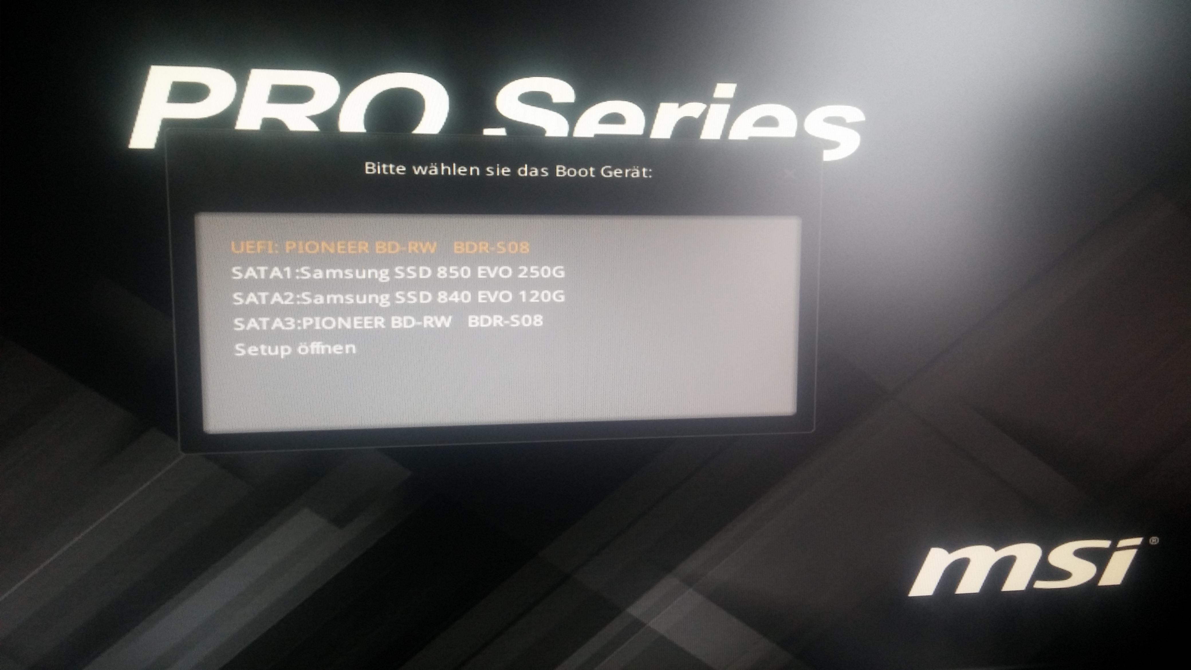

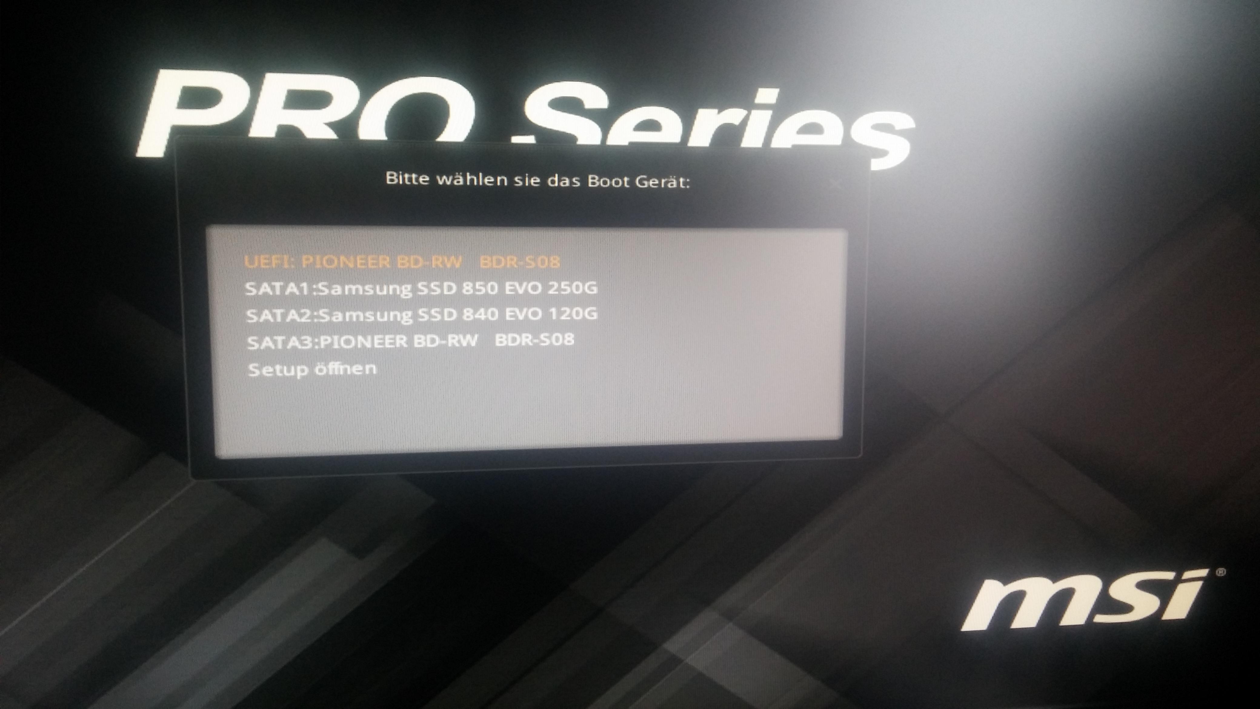

Im Grunde musst du eine 64 Bit DVD einlegen und dann als Boot-Option [UEFI CD/DVD] nehmen, das wäre in Bild 1 Option 8 und in Bild 2 Option 2. Du darfst nicht das Pioneer ohne UEFI wählen. Welches Board hast du?

Du musst wie schon gesagt wurde aufpassen, dass im UEFI-Modus von der DVD gebootet wird, geht am einfachsten indem man das über das Bios-Boot-Menü aufruft.
Lege die DVD ein. Schalte den Rechner aus. Schalte ihn ein und hämmere auf F11 herum. Gehe nicht ins BIOS, sondern F11 fürs Boot Menü.
Das DVD-Laufwerk sollte zweimal auftauchen. Einmal mit und einmal ohne den Namenszusatz UEFI. Wenn das Laufwerk nur einmal ohne UEFI auftaugt, ist die DVD falsch gebrannt oder keine 64 Bit. Wenn es zweimal auftaucht, dann einfach die Version mit UEFI auswählen und los installieren.
ok vielen Dank für die Tipps. So wäre die Reihenfolge richtig ja?
Der Pioneer mit UEFI ist gar nicht in der Liste.

Es reicht eigentlich wenn du den Rechner mit eingelegter DVD startest und dann per Boot-Menü den UEFI-Eintrag des DVD-Laufwerks auswählst, kann gut sein, dass der nur erscheint, wenn da eine UEFI-DVD drin ist. Fest einstellen muss man das nicht in der Bios-Bootreihenfolge.
Bei MSI wird das Boot Menü glaub ich beim Rechnerstart per F11 aufgerufen (an der Stelle wo man per DEL ins Bios gelangt).
Der UEFI Eintrag taucht erst auf, wenn ein passendes Medium eingelegt ist.
Das einfachste, DVD einlegen, PC neu starten, Bios Boot Auswahl Taste drücken, UEFI Medium auswählen und starten lassen.

Du bist da wieder im BIOS. Du sollst NICHT mit der del/entf-Taste ins BIOS gehen, sondern mit der Taste F11 ins Boot Menü. Das Boot Menü ist ein eigenes Menü außerhalb des BIOS. Was passiert wenn du mit eingelegter DVD den Rechner einschaltest und du auf F11 (nicht del-entf) einhämmerst? Kommt ein Bootmenü?
Hier ein Bild, wie es ungefähr aussehen könnte, es ist ein einzelnes Fenster, welches nicht im BIOS ist, sondern sich selbst auftut.
http://blog.tonywall.co/wp-content/...ows-setup-USB-from-F8-menu-e1431854865192.jpg
Edit: Hier noch mehr Bilder: https://www.google.com/search?q=uefi+boot+menu&tbm=isch
Du bist immer im Bios/UEFI selbst unterwegs und willst dort Einstellungen machen, das ist unnötig. Nicht ins Bios gehen, sondern direkt mit F11 ins Boot Menü.
So ist's fein. ;)
UEFI: Pioneer wird eine UEFI-Installation, SATA: Pioneer nicht. Du kannst auch ausprobieren was passiert, wenn du irgendeine CD/DVD einlegst, die keine UEFI-Installation kann, z.B. eine Musik-CD, ein leerer Rohling (oder gar nichts einlegen). Das Laufwerk sollte dann nur einmal auftauchen und zwar ohne UEFI.

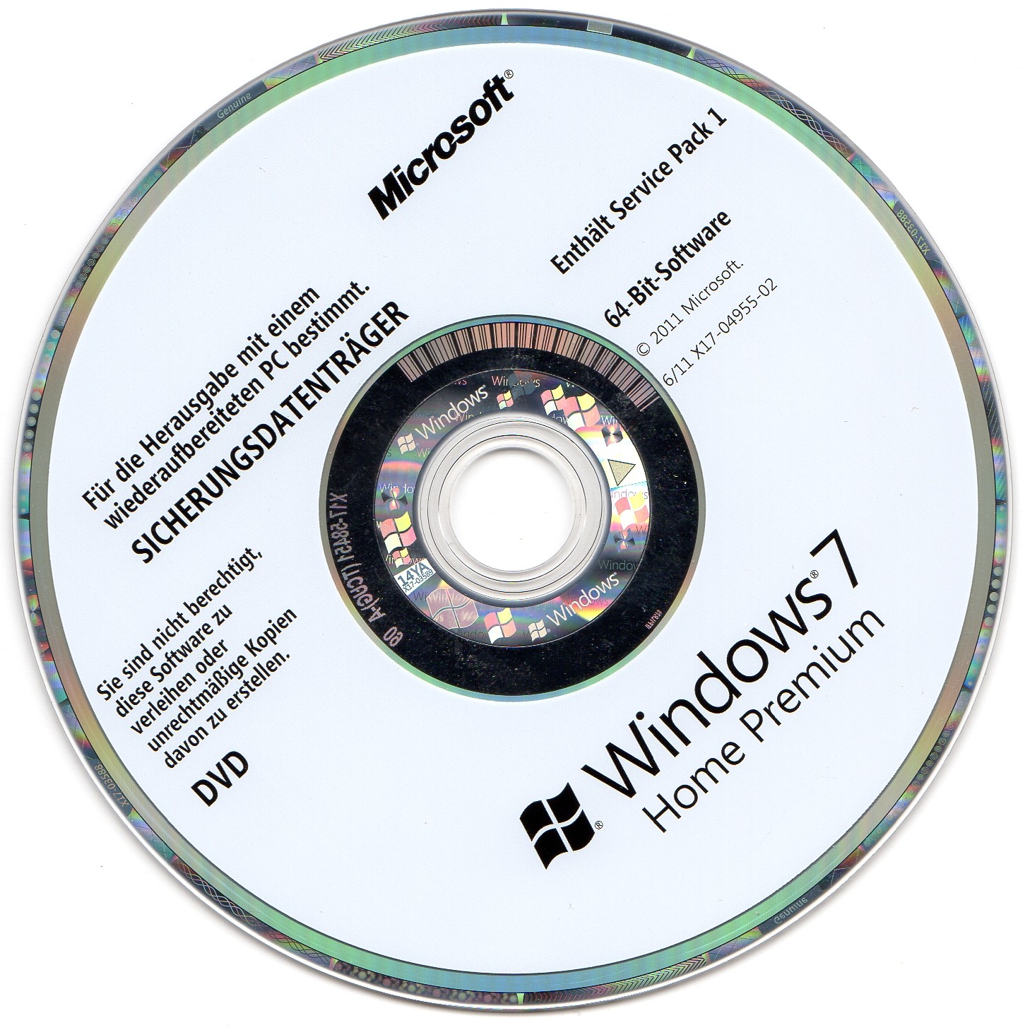

Ich nutze diese DVD:

Das ist aber Windows 7 Professional. Ich nutze Home Premium.

Dort steht aber: Setup-Stick vorbereiten. Ich mache das ja nicht mit einem USB Stick. Dazu habe ich meine 64bit DVD.
