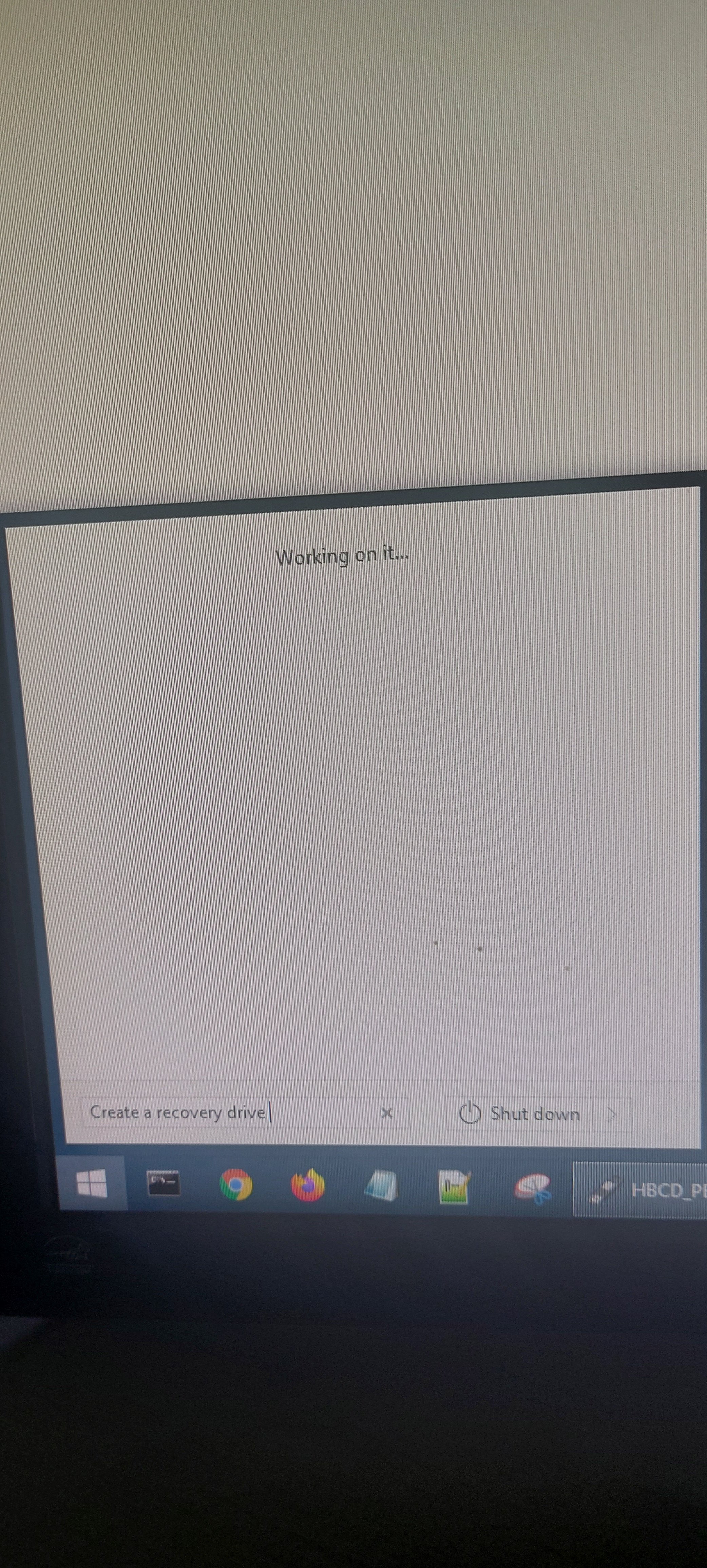

Windows 7 nach Registry Änderung nicht mehr Funktionsfähig

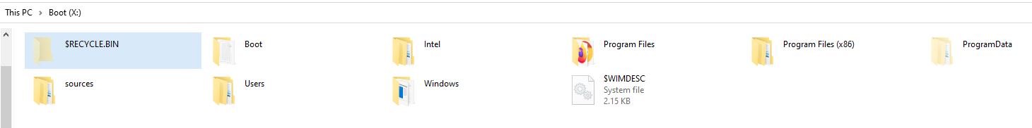

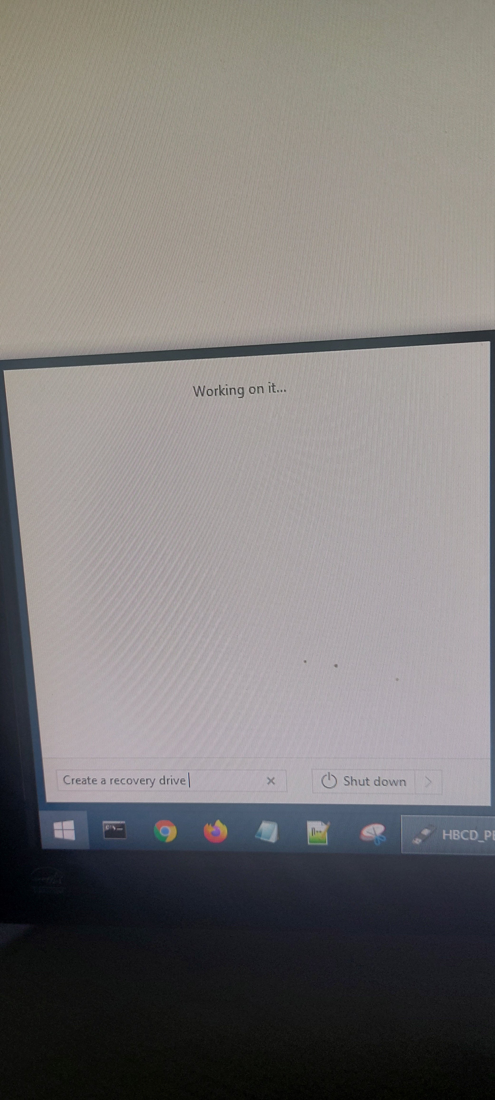

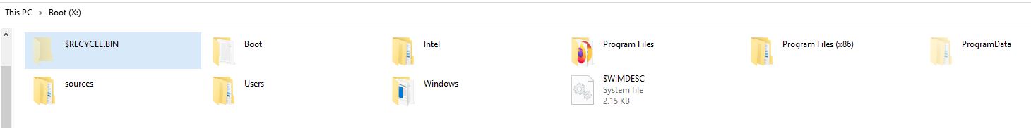

Noch eine Sache. Wenn ich den PC starte mit der HBCD dann taucht ein Laufwerk auf mit dem Buchstaben X
Ist der auch irgendwie wichtig? Oder nicht?
https://www.dell.com/support/kbdoc/...für-windows-10-für-ihren-dell-computer#Create
Also mit der HBCD findet er nix. mach ich was falsch?

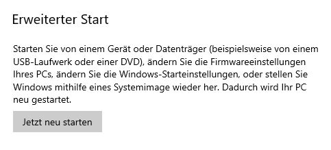

marcus locos schrieb:
Mein Gott, das nervt sooo, gibt es echt keine einfache Anleitung
Hää was ist an
Umschalttaste gedrückt, während Sie auf Neu starten klicken
nicht einfach?
Ich kann ja verstehen das der Blutdruck anscheinend hoch ist, jetzt nochmal die Empfehlung, ruhe bewahren, Texte vollständig und richtig lesen.
Cu
redjack
redjack1000 schrieb:
Hää was ist nicht einfach?
Glaub mir ich hab das heute schon versucht. Ich machs das gleich nochmal.
Aber wieso jetzt ploetzlich dieser Wiederherstellungsmedium? Versteht mich bitte nicht falsch.
Ich bin jetzt ueber die HBCD drin und ich dachte damit laesst sich die Registry einfach aendern.
Dann kommen ploetzlich neue Tipps und ich frage mich jetzt ist das mit dem Wiederherstellungsmedium jetzt die beste Loesung oder wieso macht man das nicht einfach mit der HBCD? Ich meine Anleitungen dazu gibt es genug, nur mit dem englisch wirds schwierig und mit der HBCD gibt es auch keinen deutschenTranslator also muss ich alles ueber Google uebersetzen lassen.

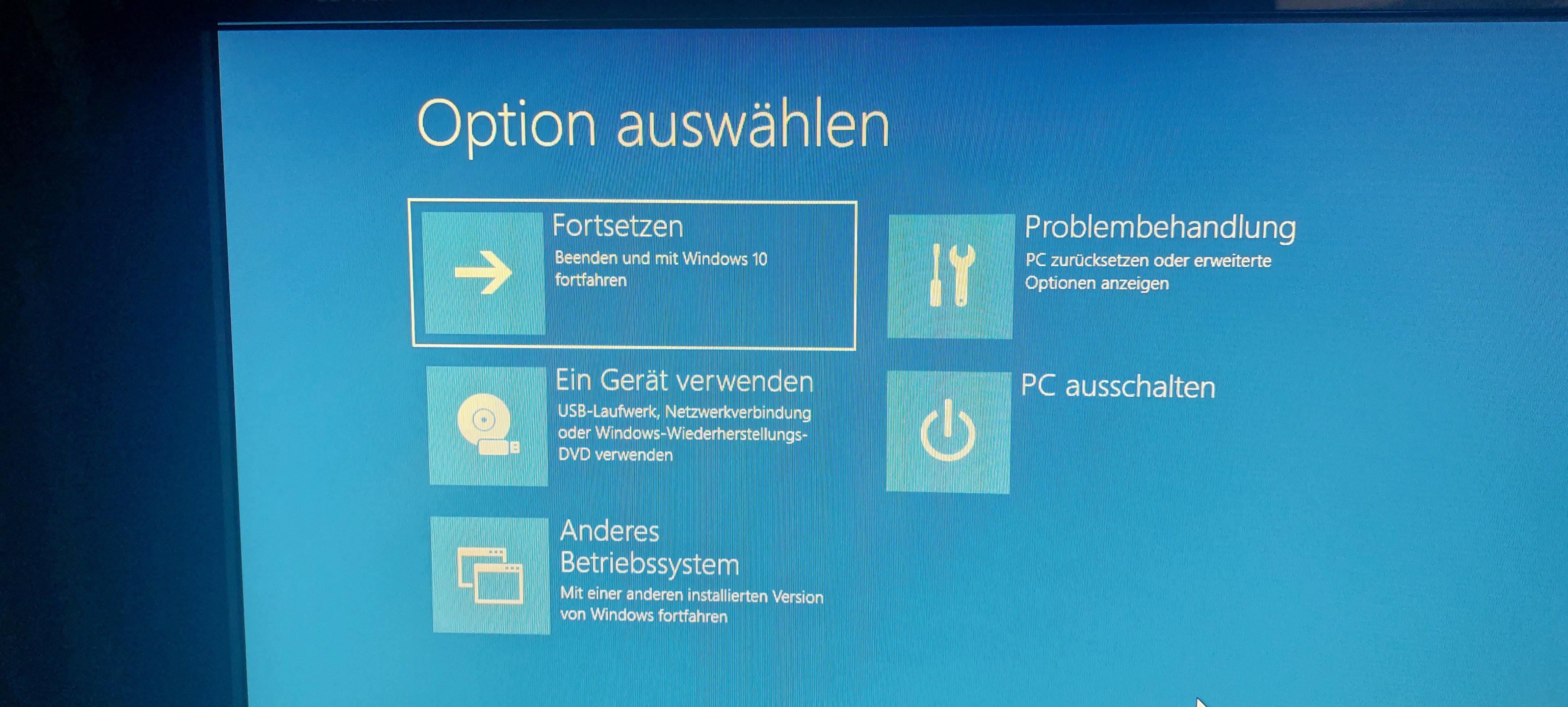

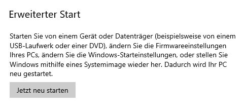

naja gut ich versuchs jetzt mal mit dem neustart und Umschalt........
Wählen Sie Start, Energieund halten Sie dann die Umschalttaste gedrückt, während Sie auf Neu starten klicken.
Ich frage mich trotzdem wieso dort Energie steht. Die Umschalttaste ist doch die kleine Taste mit dem Pfeil über der Strg-Taste oder nicht? Keine Ahnung wieso er da nicht darauf reagiert.

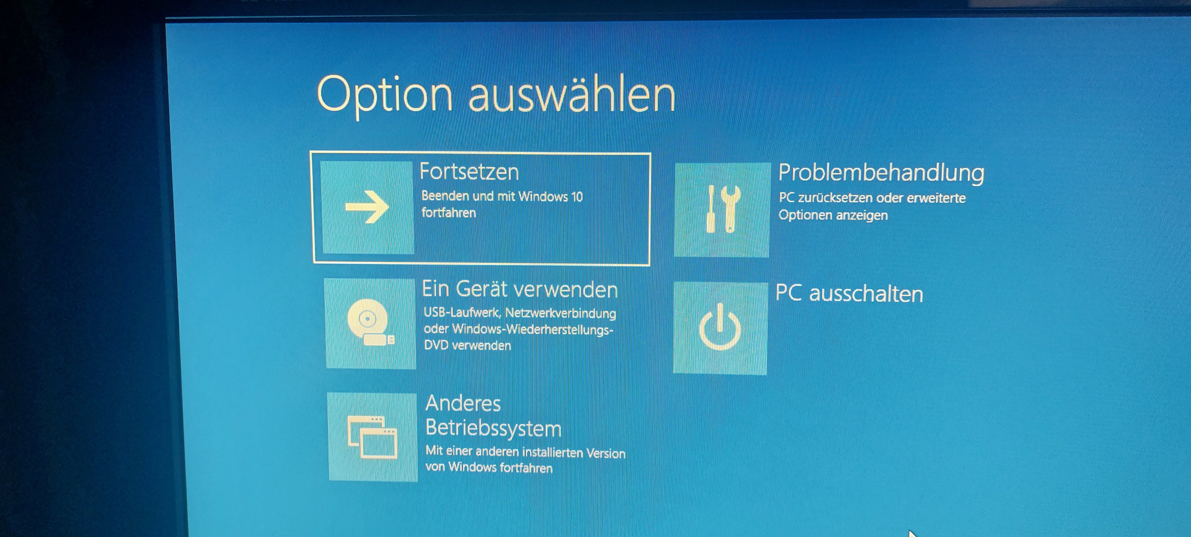

Vielleicht liegt es daran das ich 2 Betriebssysteme habe und deswegen funktioniert es nicht?
Der erweiterter Systemstart muss nicht unbedingt unter Windows 7 erfolgen oder?
Ich könnte es doch unter Windows 10 versuchen oder nicht?
Würde das was bringen?
Also im Netz steht man soll kurz bevor das Logo angezeigt wird die F8 Taste drücken um den erweiterten Systemstart zu öffnen. Darauf reagiert er aber nicht.

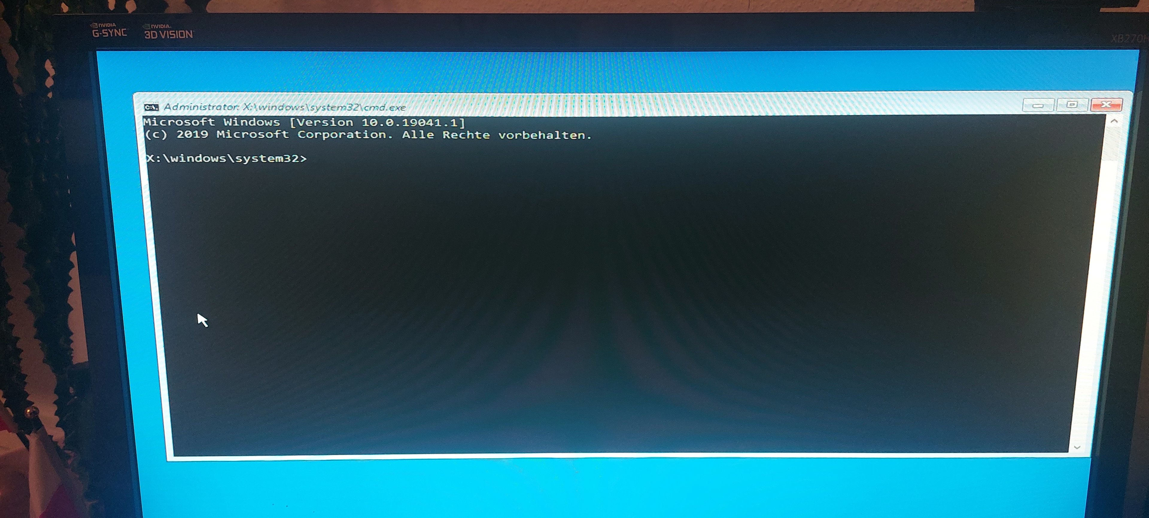

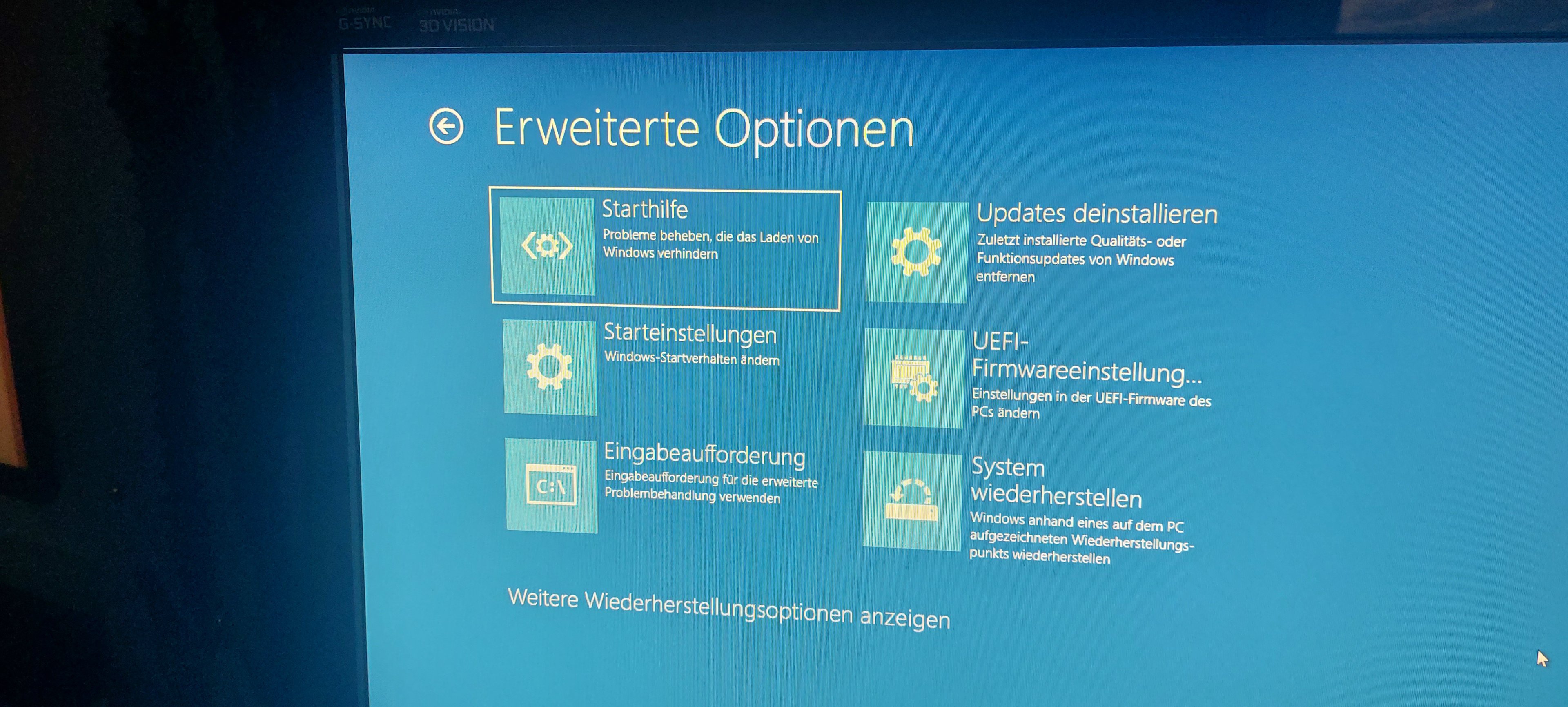

Schon hab ich das nächste Problem. Für die Eingabeaufforderung verlangt er nach einem Kennwort.
Obwohl ich kein Kennwort für das Konto benutze. Ich hab jetzt auch alle Passwörter die ich kenne getestet und keiner geht...
Ok, dann geht das also auch nicht.
Wenn du die passenden Daten nicht hast, kommt man mit der WindowsPE Umgebung nicht weiter.
Eine weitere Möglichkeit wäre ein Rettungssystem auf Linuxbasis, dass von einem USB-Stick startet.
Ich denke das wird dich noch mehr an deine Grenzen bringen, von daher werde ich nicht näher darauf eingehen.
Mein Rat, schnapp dir den Rechner, bringe diesen zu einem Profi in deiner Gegend und lass dir von dem Helfen.
Cu
redjack
ok ich bin drin. Ich musste erst ein neues Kennwort erstellen:
