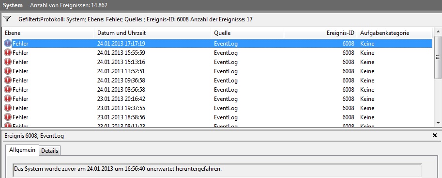

ich habe ein kleines Problem mit meinem Windows 7 Rechner. Der PC dient eigentlich nur als Spiele-Rechner. Das bedeutet, es ist darauf eigentlich nichts installiert ausser Steam und ein paar Spiele. Seid ein zwei Wochen stürzt der PC einfach ab und startet neu. Ich bin heute morgen in die Arbeit gefahren und als ich nach Hause kam ist das sechs mal passiert (siehe angehängtes Bild). Im Windows Logfile steht nur drin, dass der Rechner unerwartet neu gestartet wurde. Ich hab keine Ahnung was das Problem sein könnte. Könnt ihr mir vielleicht einen Tip geben?

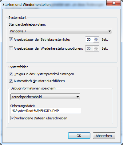

Bei Chip steht:
Hinweis: Bevor Sie das Tool nutzen können, müssen Sie in den Systemeinstellungen unter »System > Erweitert > Starten und Wiederherstellen« die Option "Kleines Speicherabbild (64 KB)" und das Ziel-Verzeichnis "%SystemRoot%\Minidump" angegeben haben.
Das hab ich ja noch nicht gemacht.
das ist ja bei Windows Standard drin, starte einfach das Programm, dann wirst du schon sehen, es sei denn, dass es beim Absturz kein Bluescreen kam, dann findet das Toll auch nichts
Okay, ich versuch es dann mal. Meld mich, wenn ich ein Ergebnis habe.
Vielen Dank
Also, das Tool zeigt bei mir nichts an. Allerdings ist die Konfiguration bei mir nicht wie auf der Chip-Seite beschrieben. Eventuell liegt es daran?
komisch, dann mach mal wie es bei Chip drin steht, und mach mal dieses Häkchen bei "automatisch neustart durchführen" raus und ok betätigen, dann würdest du sehen, wenn der Pc beim nächsten mal wieder abstürzt und ne BlueScreen kommt

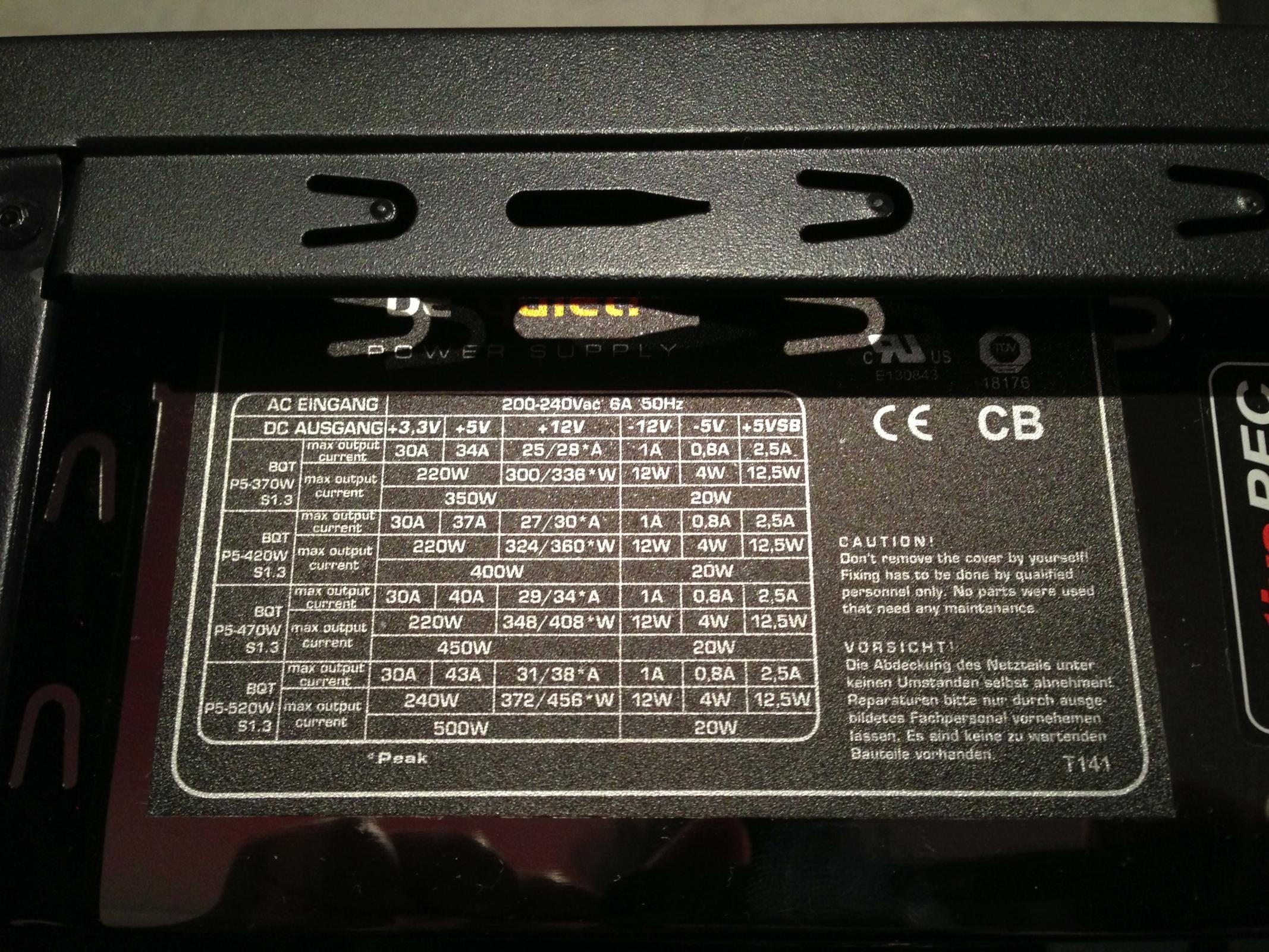

Kannst ja mal gucken, was für ne Netzteil in dem PC sich befindet, also Namen, Wattzahl, und die Angabe auf der +12 V Leitung, oder machst ne Screenshot von deinem Netzteil, also von dem Aufkleber und lädst hoch
ps, sag uns mal , welche Hardwareteile in deinem PC verbaut sind, also CPU , Mainboard , Grafikkarte usw.

Netzteil = be!quiet BQT P5-420W-S1.3 (Bild siehe Anhang)
Ich hab die Einstellungen jetzt mal so gemacht, wie sie auf der Chip-Seite stehen. Ich lass die Kiste morgen mal laufen und dann schauen wir mal was das rauskommt.
Die Werte deines Netzteil sind erst mal ok, denn deine Grafikkarte verbraucht maximal ca. 150 Watt, aber das Netzteil kann trotzdem kaputt sein. Aber lassen wir mal abwarten, ob morgen ne Bluescreen kommt oder nicht, Vllt liegts ja nur an welchem Treiber oder am Speicher etc^^

Jetzt hat es heute doch noch geklappt :-). Verhalten beim Absturz ist, dass der Rechner einfach das Bild einfriert und dann geht nichts mehr. Man kann keine Maus mehr bewegen und keine Tastatureingaben mehr machen. In dem BlueScreenView Tool taucht leider immer noch nichts auf. In der Eriegnisanzeige ist nur wieder der Fehler, dass das System unerwartet heruntergefahren wurde. Der Fehler wird allerdings erst nach aus und wieder einschalten generiert. Von dem Absturz, konnte ich schön an der Uhr ablesen, war um 23:53 Uhr, ist leider nichts im Logfile. Der letzte Eintrag ist von 23:46 Uhr.
