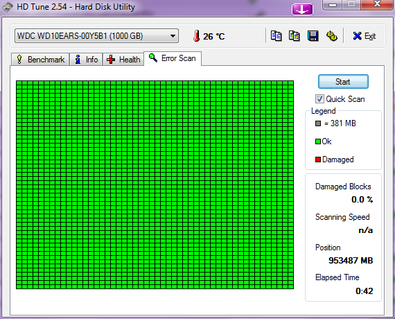

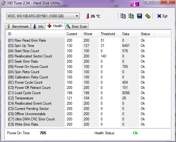

die festplatte ist die aus meiner signatur(datenplatte) sobald ich etwas kopieren und an einem anderen ort einfügen möchte lädt sich der explorer ins nirvana.ich kann dann nur noch aufs kreuz drücken woraufhin ein popup erscheint mit der meldung windows explorer funktioniert nicht mehr.das passiert aber auch öfters wenn ich zb auf der WD etwas klicke oder öffnen möchte sobald der rechner hochgefahren ist.
kann es vielleicht sein das etwas mit der platte nicht stimmt?
ich habe die platte bereits mit den wd smart tool gecheckt und es ist alles in ordnung.

SMART werte mit HDD tune?

die western digital festplatte scheint in ordnung zu sein.ich habe sie heute morgen bevor ich zur arbeit bin mal abgeklemmt um zu sehen ob der fehler noch vorhanden ist.
mit meiner ssd tritt der fehler weiterhin auf.
nachdem win hochgefahren ist habe ich probeweise einen rechtsklick gemacht der explorer hat wieder endlos geladen.nachdem der explorer neu gestartet wurde ging wieder alles einwandfrei.
die western digital schließe ich somit aus.
