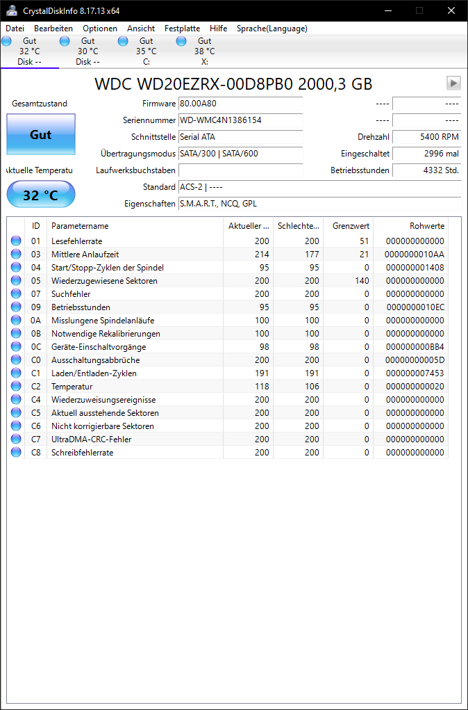

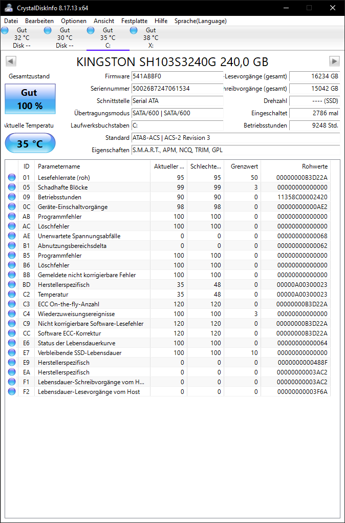

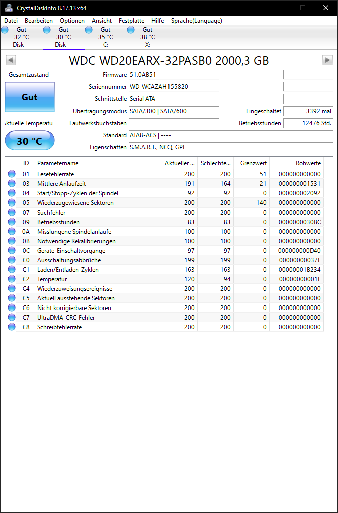

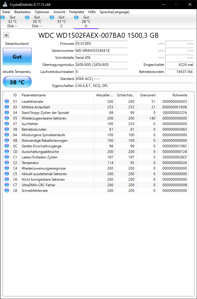

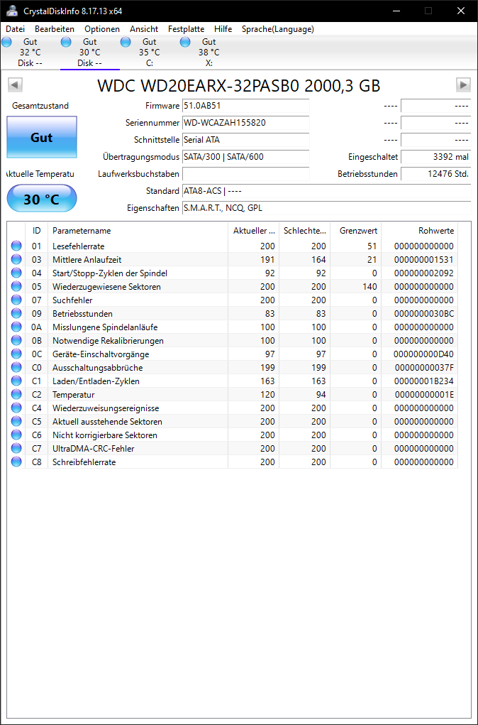

Anbei die Werte von CrystalDiskinfo
Die hdd haben aber ziemlich viele Stunden auf dem Zähler 12000 und 14000. kann gut sein das die zwei Grenzwertig laufen und über raid 1 Mühe haben die Daten zu Spiegeln.
Könnte aber auch irgendwelche Tools sein. Virenschutzprogramme (ausser defender) oder optimyzer/anonymizer/ übertakttool oder rgb blingbling
Ich würde auf alle Fälle mal eine gute Sicherung aller wichtigen Daten empfehlen und zügig Neuanschaffungen einplanen. Gerade Datenträger laufen bei mir nicht länger als 4-5 Jahre bei wichtigen Sachen.
Die Kingston zeigt massenhaft Software-ECC-Fehler, da mal das Datenkabel tauschen, wenn die weiter ansteigen, ersetzen. Das kann durchaus für die beobachteten Probleme sorgen. Die HDDs sind bis auf die WD Black (zeigt auch CRC-Fehler) unauffällig.

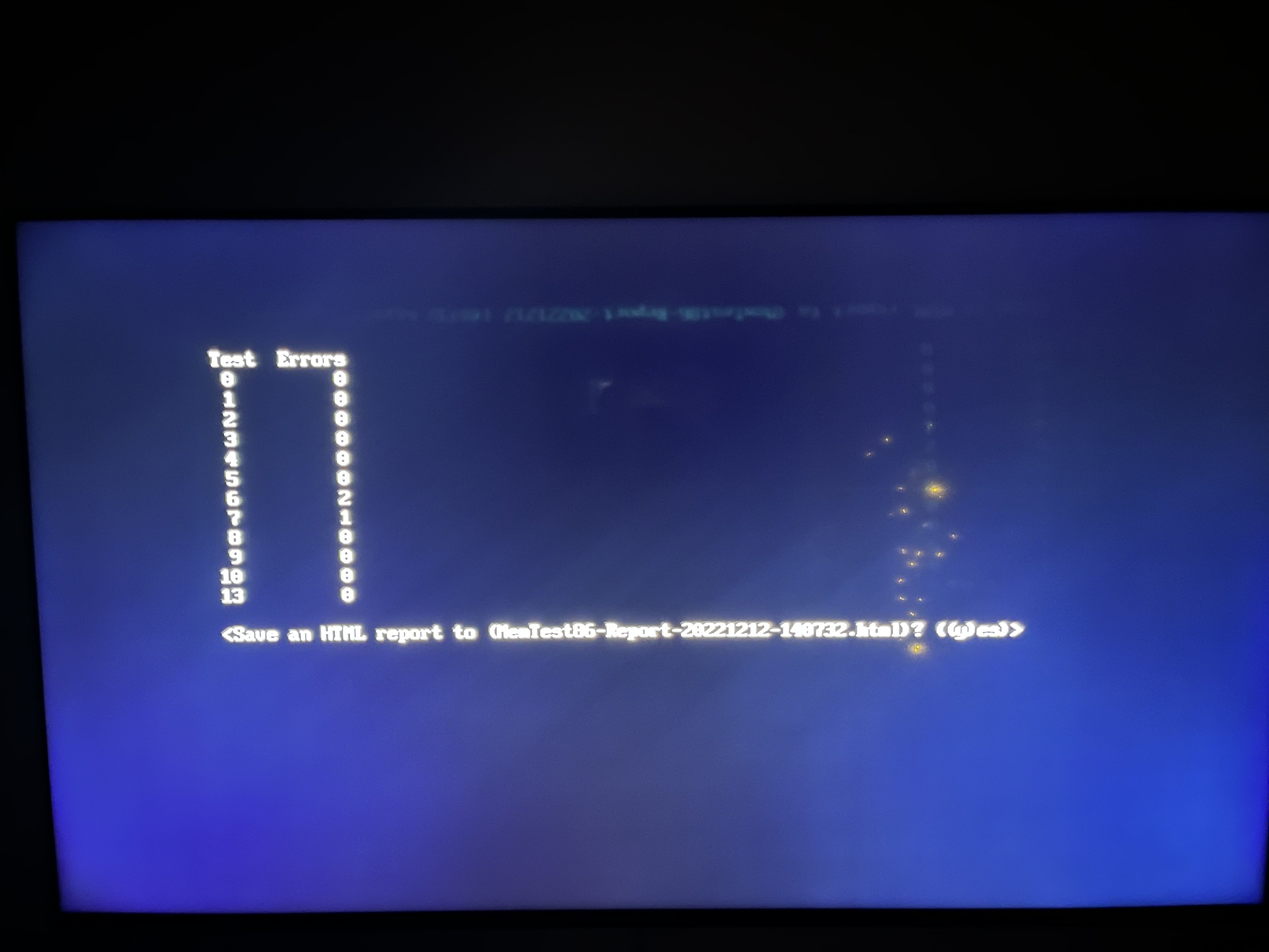

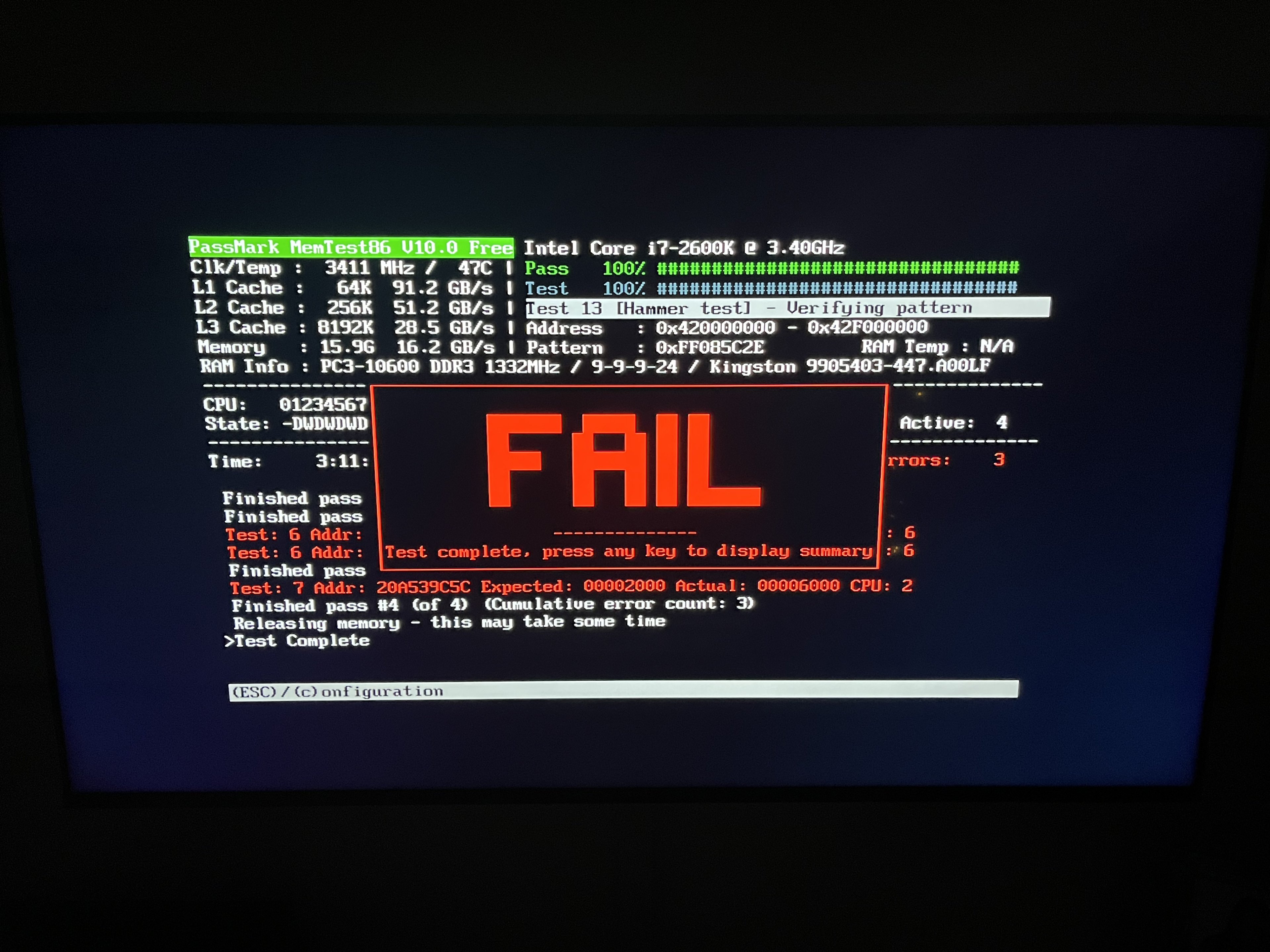

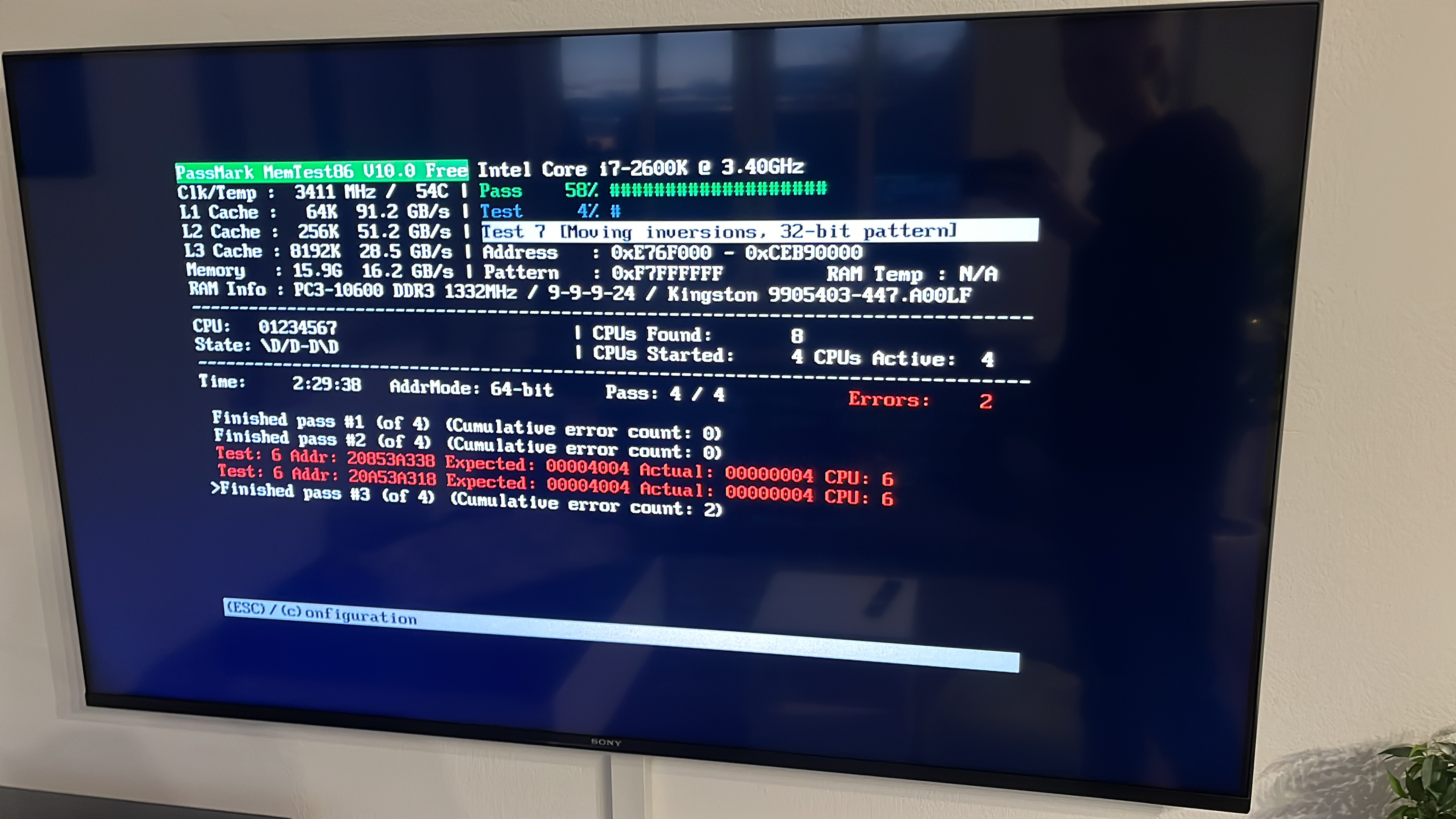

anbei die Ergebnisse von MemTest86

RAM Probleme äußern sich in Abstürzen und diversen Bluescreens.
Evtl. hilft es die Spannung leicht zu erhöhen.
Danke! Werde ich machen - wäre aufjedenfall mal ein einfacher & günstiger Ansatz

bzgl. der Fehler beim MemTest86:
Ich werde hier mal einzeln die Module entfernen / quertauschen um zu sehen ob der Fehler "ausbleibt" bzw. "wandert" ?

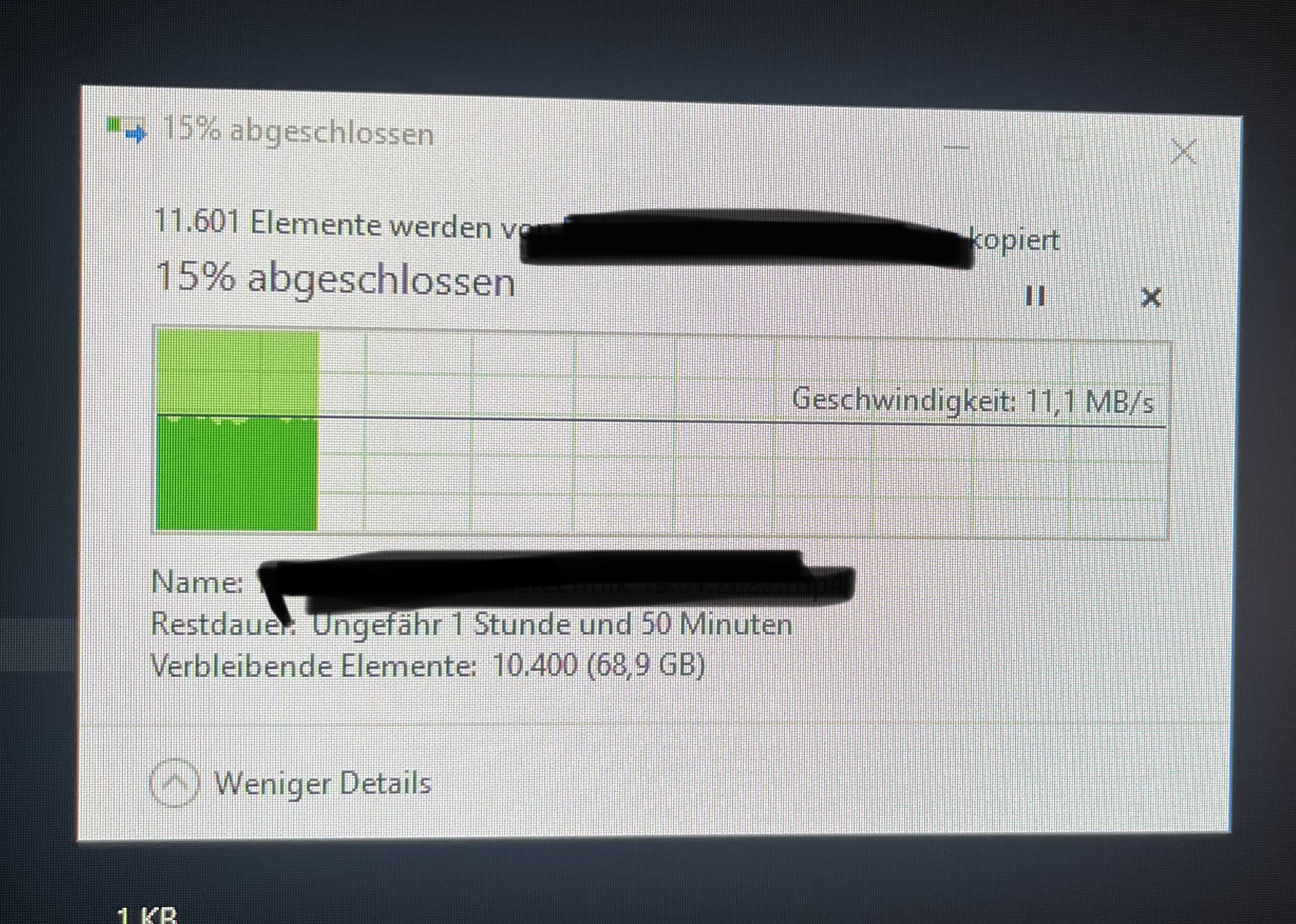

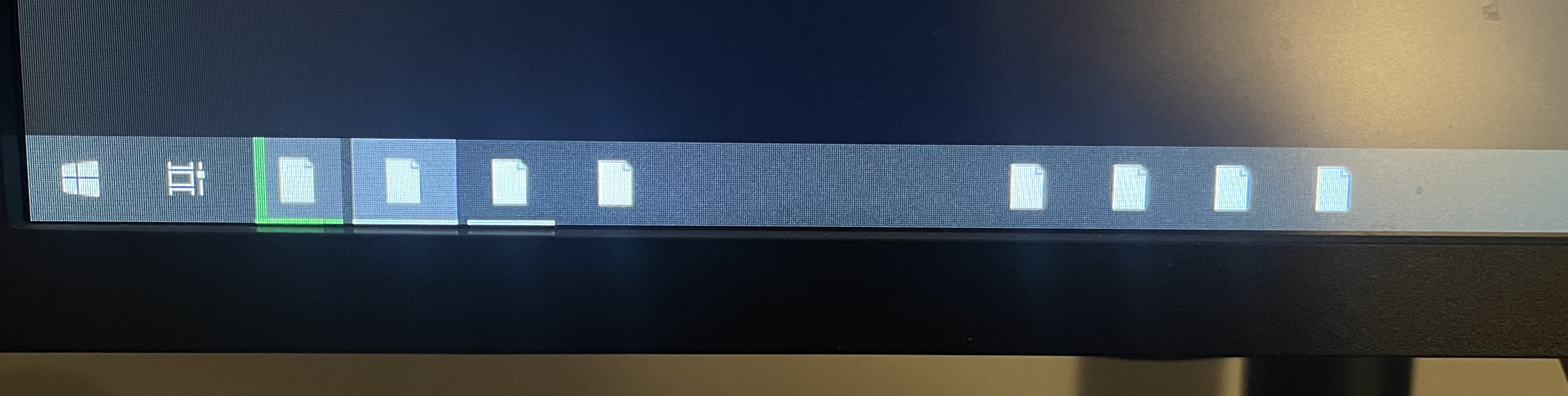

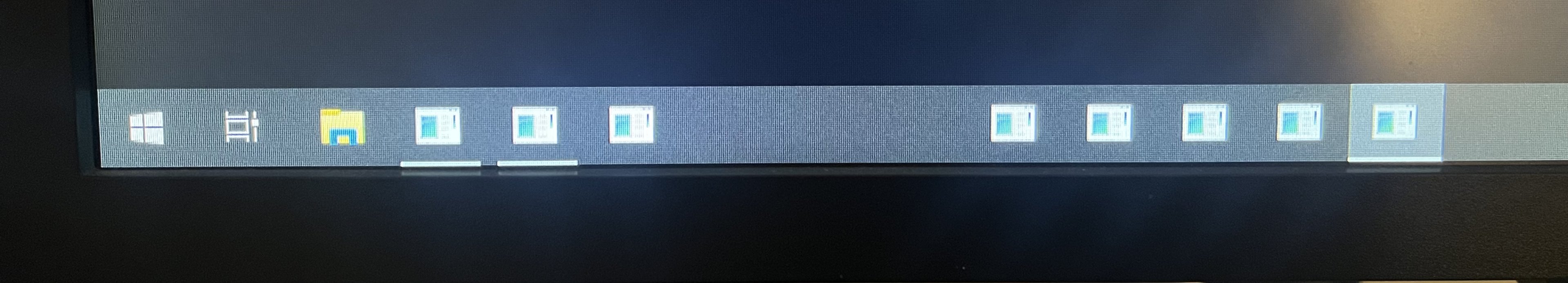

Kleines Update:

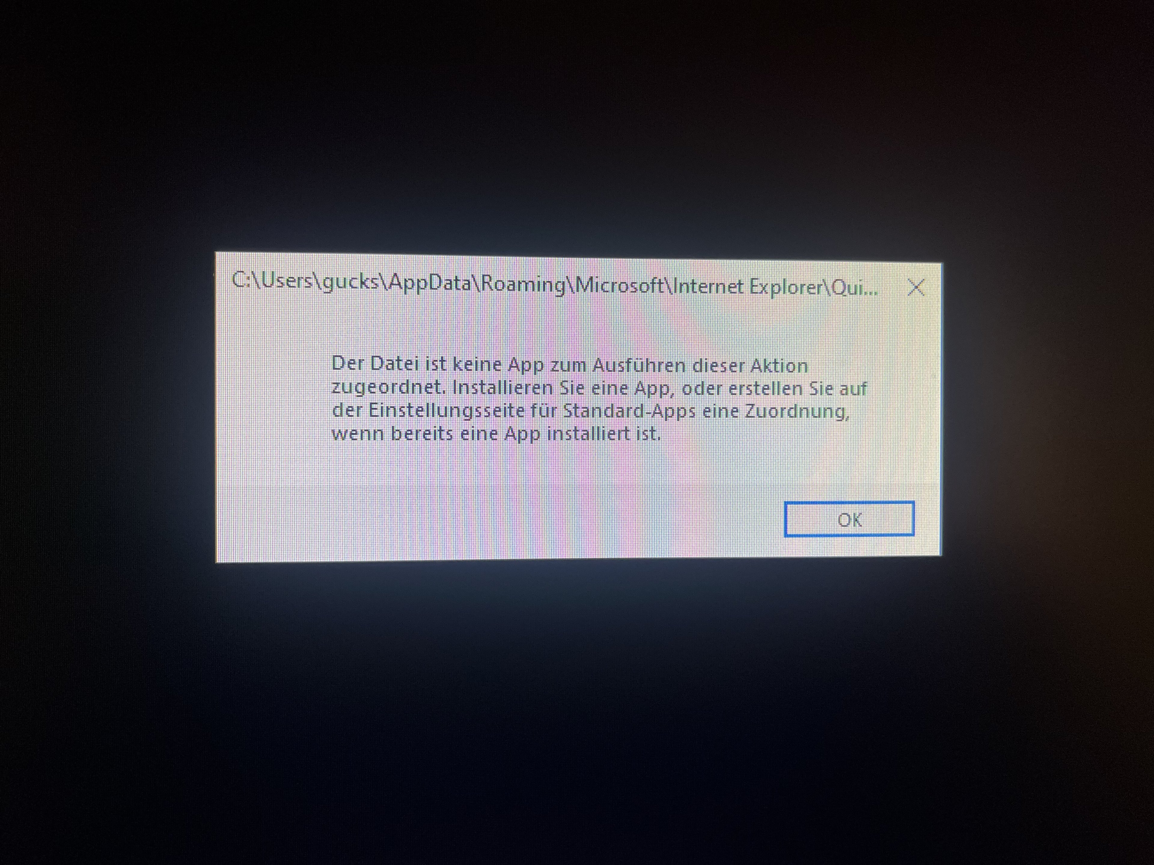

Anbei nun endlich Bilder der Symbole bei solch einem Vorfall & der Fehlermeldung wenn ich versuche ein solches Programm zu starten (bspw. Windows Explorer) - auch das starten übers Startmenü von bspw Excel klappt dann nicht mehr
Der Desktop änderte sich auf schwarz.
Interessant ist, das Kopieren von Dateien zwischen dem RAID & dem Netzwerkspeicher scheint problemlos weiter zulaufen.
Nach 3x Neustarten des Windows-Explorers über den Task-Manager war alles wieder am laufen & normal nutzbar.

Zum Bild 1 das einen mal wieder die Augen verdrehen lässt - Fehlermeldungen von WIN die auf halber Strecke im Nirvana versacken.
Die Bilder von der Taskleiste sind leider nutzlos. sie zeigen wie Bild 1 das Ergebnis eines Geschehens, aber nichts wie es normal auszusehen hätte.
Das, was hinter den dann sichtbaren Icons steckt, sprich welche Programme wo in den Untiefen des Systems ausgelöst werden soll - eben der Ort der in der abgesägten Fehlermeldung zu untersuchen wäre um zu ermitteln warum man angeblich nicht mehr hinkommt.
Allerdings… Betrachte ich Bild 1 genauer komme ich mindestens bis hierhin:
»C:\Users\CN8\AppData\Roaming\Microsoft\Internet Explorer\Quick Launch«
Das ist die sog. Schnellstartleiste… Über die ich mir die Meinung gebildet habe, dass sie nur um der Abwärtskompatibilität vorhanden ist, ansonsten aber keine unmittelbare Systemfunktion ausführt. Wie hast du die bitte aktiviert? Mit einem Wundertool? Maximal kann man sie offiziell als Symbolleiste manuell (Rechtsklick auf die Taskleiste usf.) hinzufügen wie jeden anderen Ordner (mit Icons) auch.

Mittlerweile habe ich das fehlerhafte RAM-Kit ersetzt -> Memtest86 nun auch PASS :D
leider konnte ich mir den gesamten Pfad nicht anzeigen lassen - Tipps?
