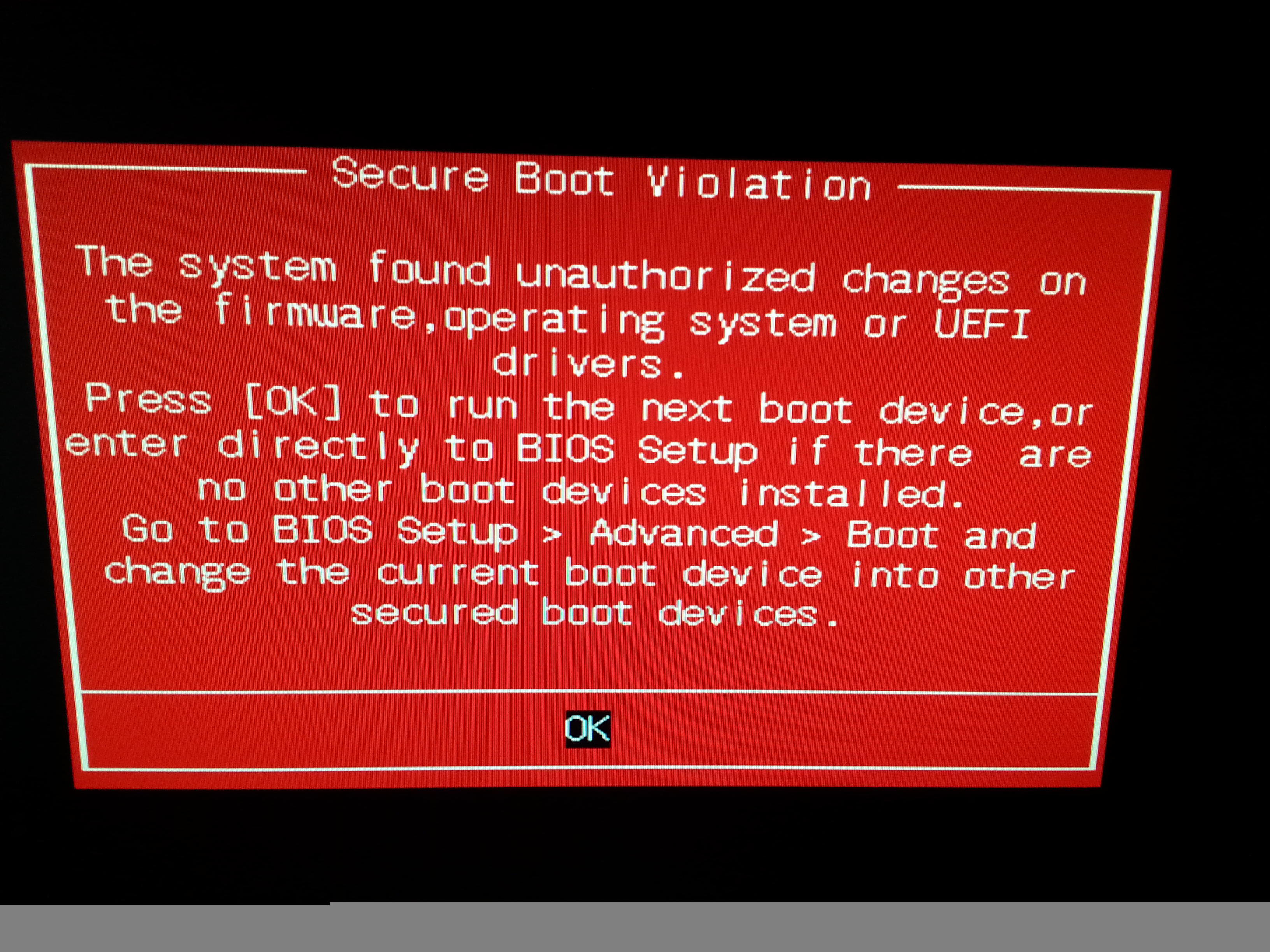

Hallo Leute,
ich habe heute mein Windows 7 neu installiert. Alles wunderbar und nach den ersten Updates startet das System auch ohne Problem. Nur jetzt nach einem Update kommt folgende Fehlermeldung im Bild zu sehen.
Was kann ich machen ohne Windows neu installieren zu müssen? Was bedeutet der Fehler überhaupt? Die Booteinstellungen sind meiner Meinung nach korrekt. Die Festplatte mit System ist an erster Stelle.
Edti: Mainboard ist ein ASUS B-85M Gamer mit Intel Xeon E3 1231 v3
Hast Du eventuell einen anderen bootfähigen Datenträger in einem USB Slot oder im DVD Laufwerk?
Secure Boot deaktivieren bzw die Keys im Bios löschen
Wie von sLy schon erwähnt, Secure Boot deaktiveren bzw. Keys löschen...
Nach erfolgreichem Start solltest du das dann auch wieder aktivieren können.
Da bin ich auch vor ein paar Tagen dran hängen geblieben. Ursache ist das Update KB3133977
Das ist ein Update für Bitlocker, dabei werden auch die Windows Bootfiles gepatcht. Windows 7 unterstütz kein Secure Boot und nach dem Patch knallt es.
Das es bisher trotzdem funktioniert hat (bis zu diesem Patch) dürfte daran liegen dass die meisten UEFI Programmierer entsprechende Keys für Win7 eingebaut haben. ;) Ist jetzt allerdings nur eine Vermutung.
