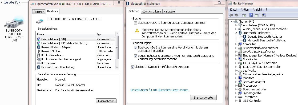

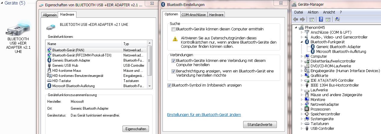

Ich poste mal ein Bild, wie's hier so aussieht. Im Tray-Icon-Symbol könnte ich z.B. Daten senden/Empfangen. Die Treiber sind bei mir alle microsofteigen, soweit ich das erkennen kann.
Was "geht" denn nicht? Sind noch Warnzeichen im Gerätemanager?

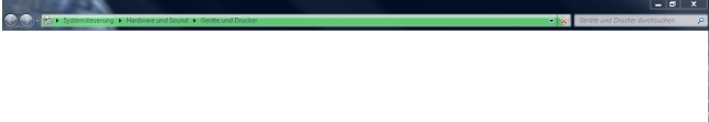

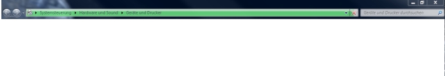

danke, wenn ich bei mir mit Stick auf Geräte und Drucker gehe, kommt nur dieses suchende Bild und mehr kommt nicht.
