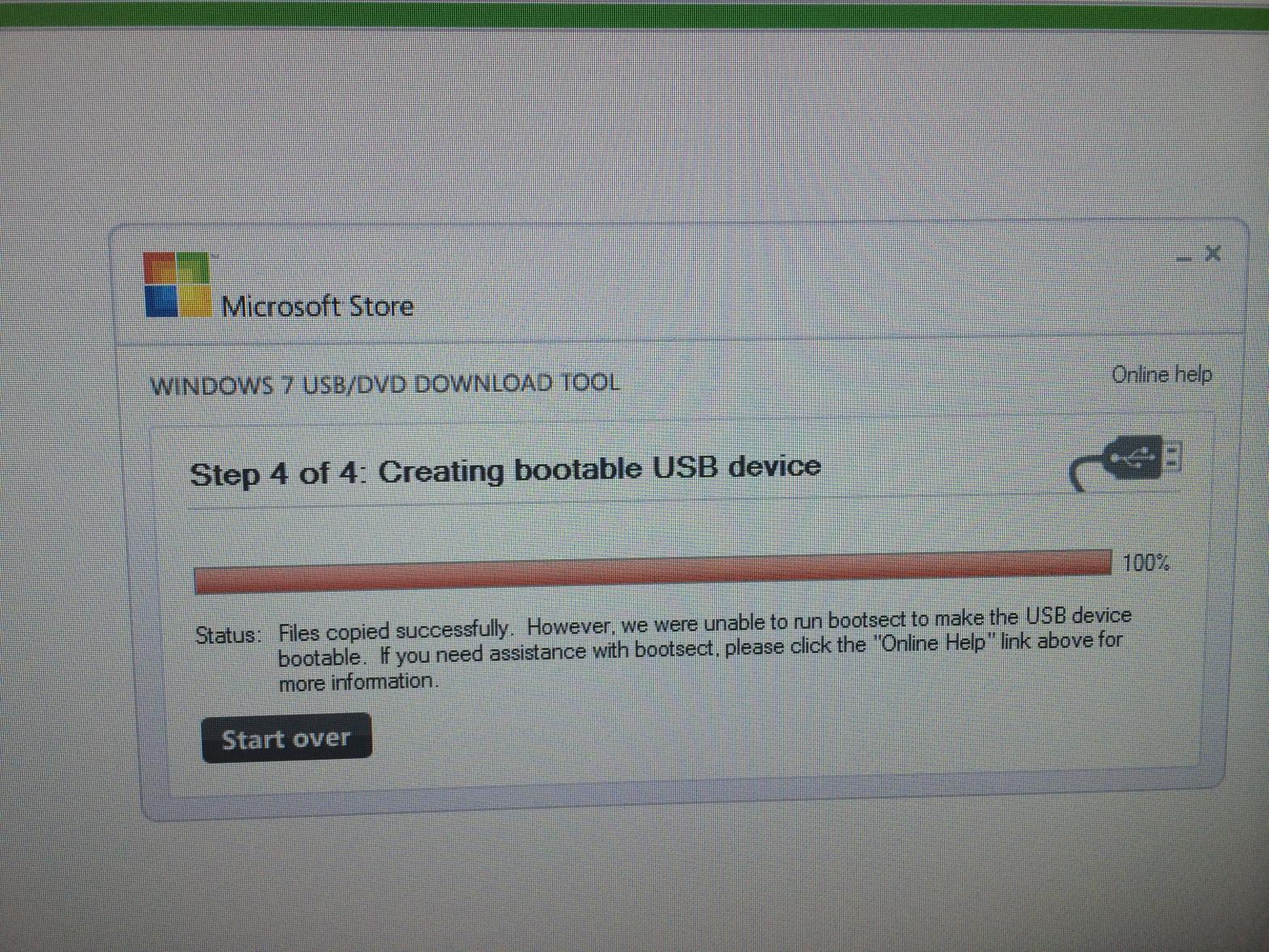

Ich dreh langsam am Rad. Fehlermeldung...

Du musst für eine UEFI Installation von einem USB-Stick zwangsweise Rufus zum Erstellen nehmen. Das ISO ist nur dazu geeignet im UEFI-Modus von DVD zu booten, nicht von einem Stick. Mit dem MS-USB-Download-Tool kann das nicht funktionieren.
Allerdings sollte trotzdem keine Fehlermeldung kommen. Liegt meistens am USB Stick. Formatiere den Stick vorher mal um oder benutze mal ein Secure Erase Tool mit dem Stick und versuchs dann nochmal, bzw. benutz gleich Rufus.
Halt dich an die oben geposteten Anleitungen. Darin wird auch Rufus verwendet.

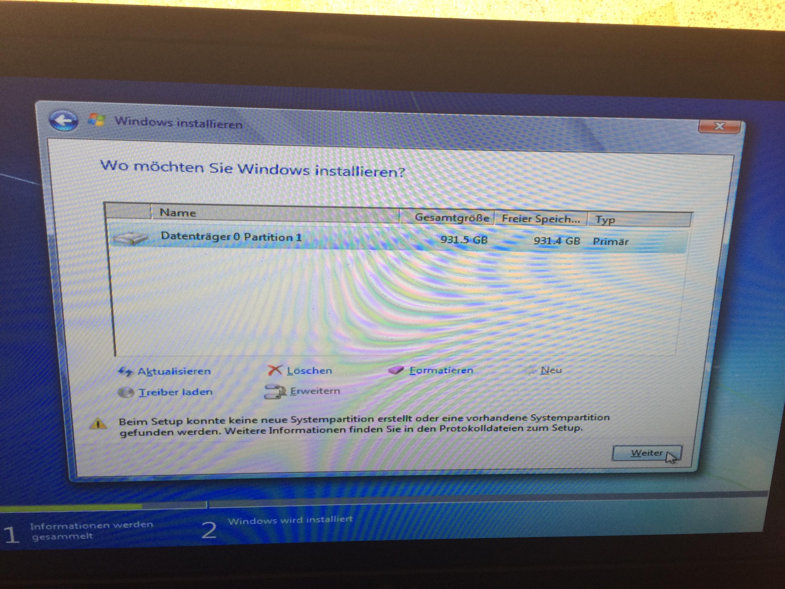

Bin jetzt schon weiter gekommen, hab aber irgendwas falsch gemacht beim Partitionieren. Komme jetzt nicht mehr weiter (siehe Bild).

Entschuldige, das ist Humbug. Ich habe meine gesamten PCs, sowohl Firma als auch privat, von dem selben Image installiert. Von 6 Rechnern waren 4 Rechner mit UEFI. Das Installationsmedium war immer ein USB 3.0 Stick der mit tuxboot erstellt wurde.
Das geht auch ohne denn Tools... Rufus oder tuxboot. Windows 7 bringt dazu alles mit.
Und noch was, dort steht bei Uefi-Modus:
Suchen Sie auf der Systempartition unter Windows\Boot\Efi nach der Datei bootmgfw.efi.Diese kopieren Sie auf den Stick in den Ordner \efi\boot und benennen sie um in bootx64.efi – fertig.
also "ahdiedas",der Subordner "boot" muss man manuel im Ordner "efi" erstellen und dort dann die besagte Datei hinein kopieren,dann klappt es auch mit UEFI,vom USB-Stick.
