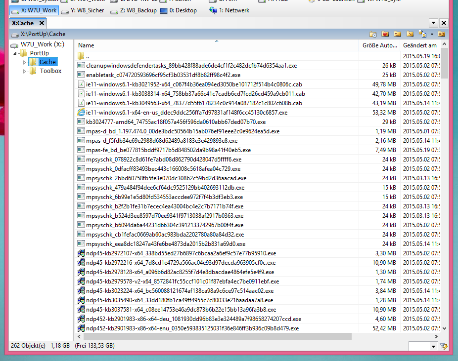

Ich meine wie viele Sicherheitsupdates gibt es denn bitte nach SP1?
Das kann ich dir genau sagen, nachdem ich meinen PC mal kurz neugetartet habe, bis gleich.
Nach SP1 gab 262 Windows Updates, alle abgespeichert mit Porttable Updates.

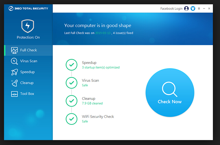

Aber ein Gutes habe ich dennoch gefunden, es ist Antivirus und " Windows Updates " Hilfe tool in einem, und es hat bei mir noch kein Unheil angerichtet.
360TotalSecurity heist es, kannst ja mal durchtesten.
Dort in der Toolbox verstecken sich die Hilfe tools, wenn du nachher Kaspersky installierst, kannst du es ja wieder deinstallieren.
