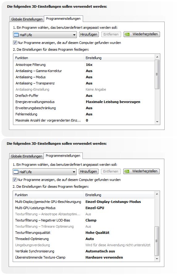

Ansonsten könntest du im Treiber nochmal paar Sachen probieren. Hier meine Settings, allerdings Vista x64 und GTX 295. Spiele damit CS in 640x480 ohne Probleme.
