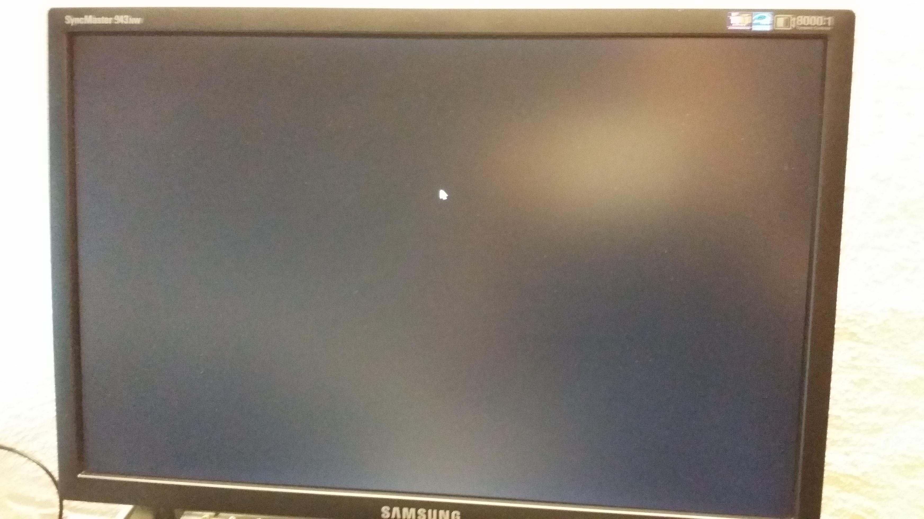

Ich habe dann mal die Aperture Size auf 64MB gestellt und das Resultat sah dann so aus:
Außer einem verkleinertem Hintergrundbild nichts, keine Maus gar nichts! Allerdings konnte ich durch drücken des Schalters den Rechner runterfahren.

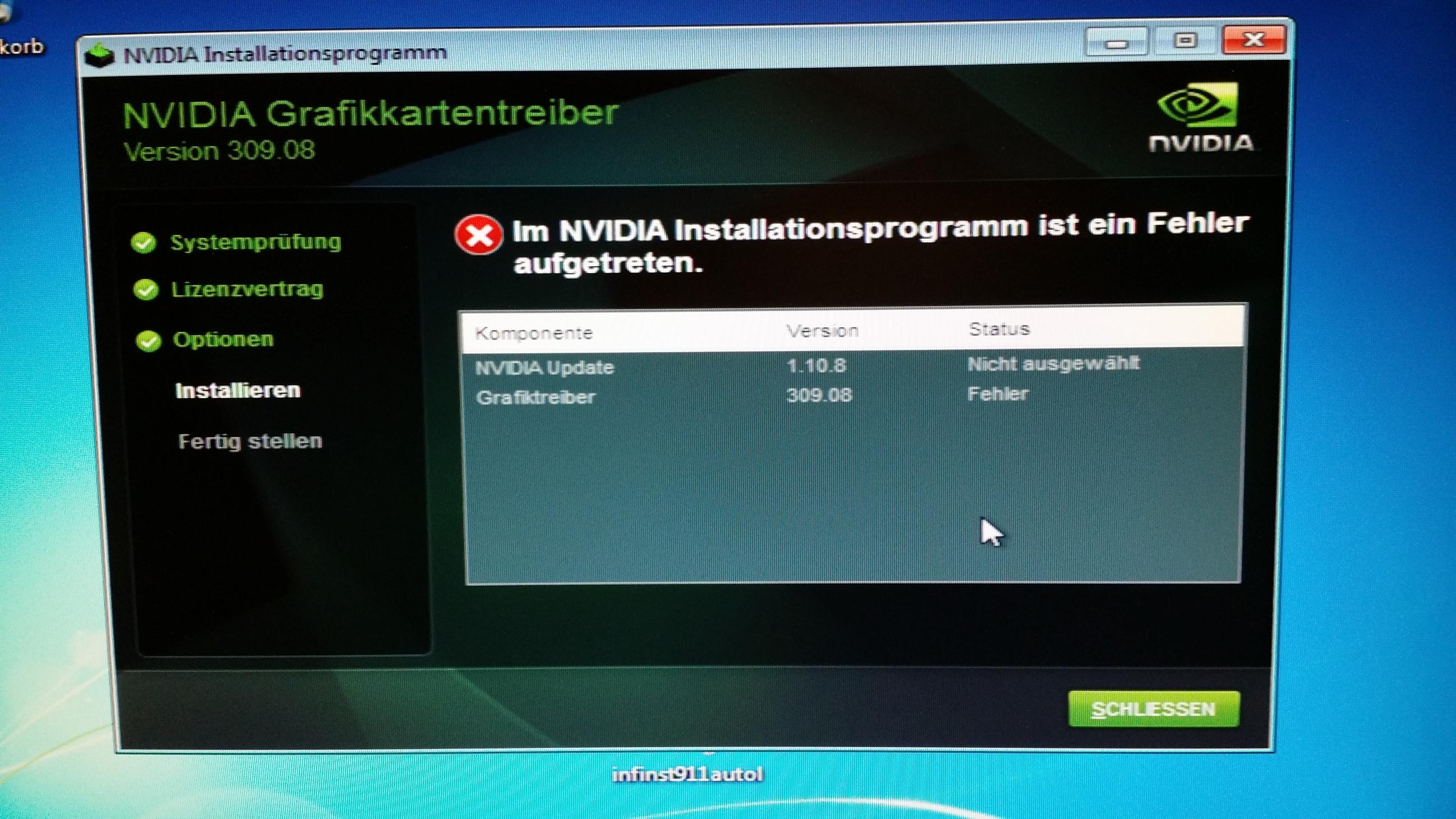

Installation mit Aperture Size 64 endete dann vor Einrichtung des Benutzerkonto schon so:

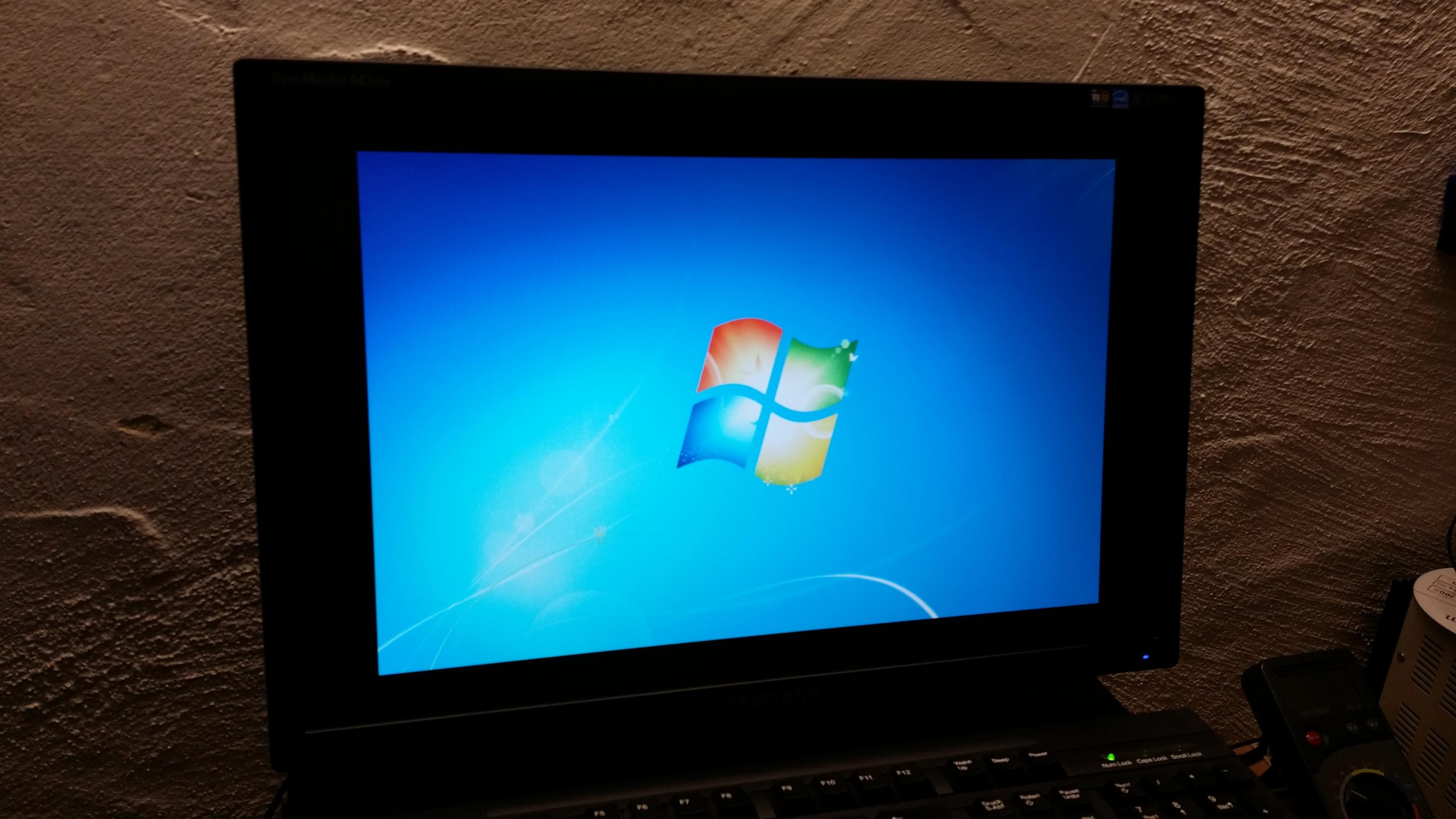

Auf dem Desktop angekommen, wieder runtergefahren, 6800GT rein und wieder das Bild wie am Vortag, also nur Hintergrund.
In den abgesicherten Modus gebootet und den Windows Treiber installiert, danach komme ich wieder normal auf den Desktop, der Standardtreiber installiert sich, neustart und wieder dasselbe!

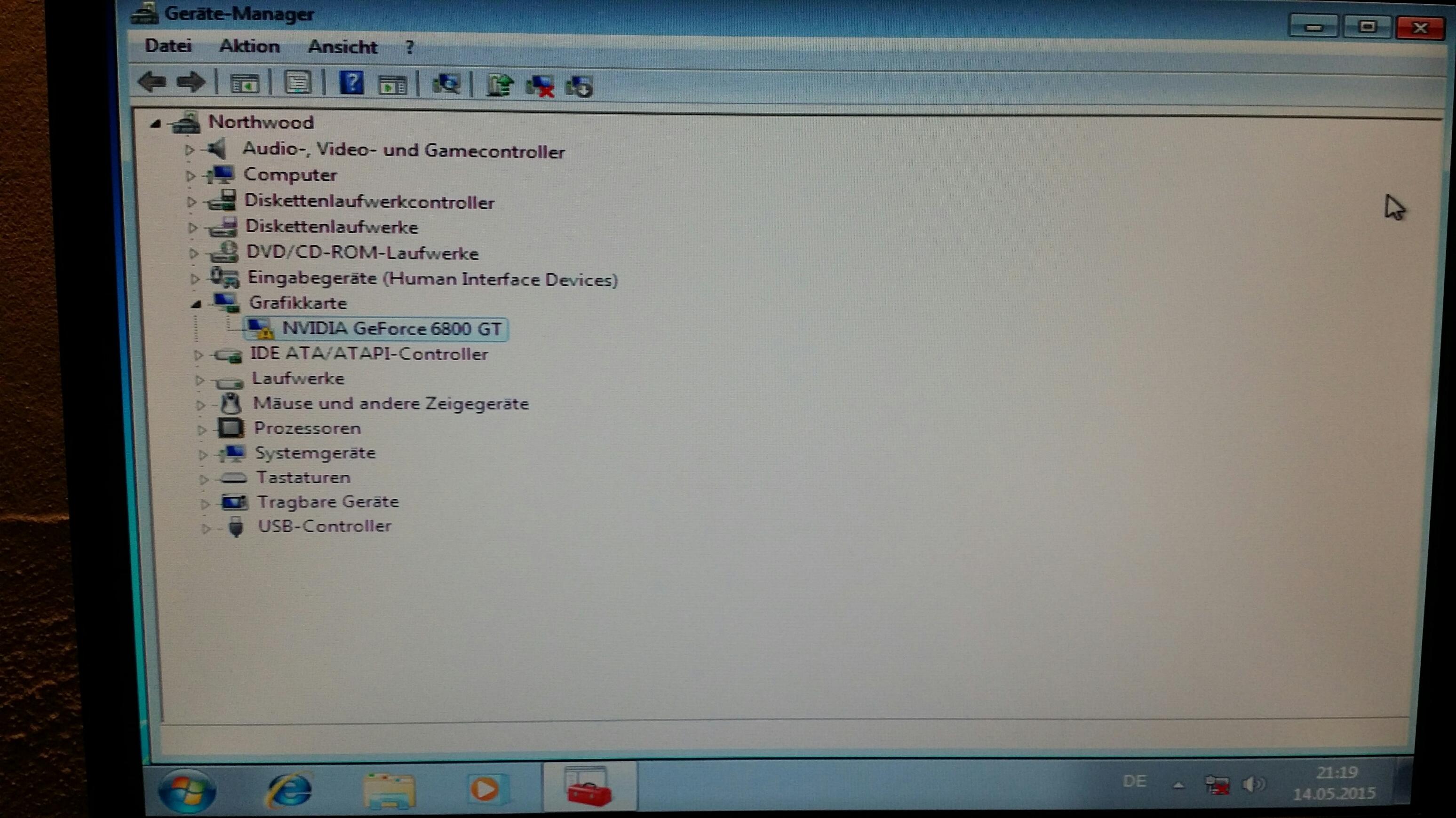

Habe dann die Aperture Size wieder auf 4MB gestellt und komme wieder auf den Desktop, allerdings ist dann laut Gerätemanager wieder kein Treiber installiert:
