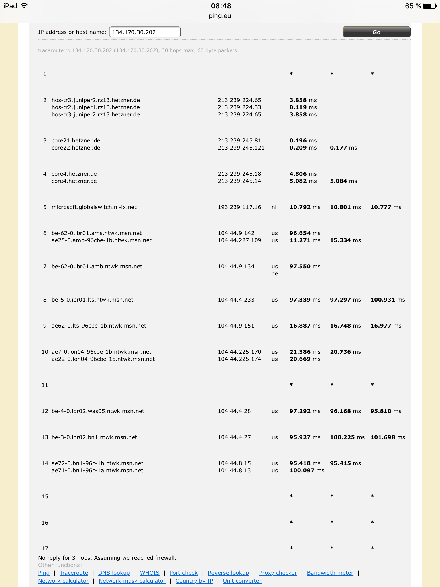

Hallo Bolko,
vielen Dank für deine Anleitung zum Ausblenden der Updates, sehr nice.
Zu deiner Frage: Ich denke mal mit meinem beschränktem Wissen & lt. tracert ( siehe Shot), das M$ die Firewall nur für eigene Ports und Dienste aufmacht, du wie du aber schon schreibst mit NSA SW & (eventueller) HW ( meine Fritzbox, scheint es zu blocken), diese Ports/ Adressen nicht blocken kannst.
​Gruß Casa
