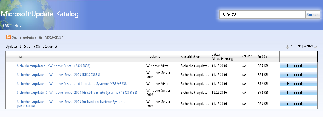

Kann mir mal einer auf die Sprünge helfen ...
Mein bisheriger Umgang mit den monatlichen Rollups war folgender (z.B. für Dezember):
-> In Windows Update manuell nach Updates suchen. Da wird dann (neben dem Security and Quality Rollup for .NET Framework ... und dem Windows Tool zum Entfernen bösartiger Software) das "Dezember 2016 - monatliches Sicherheitsqualitätsrollup für Windows 7 für x64 basierte Systeme (KB3207752)" gefunden.
-> In WU klicke ich bei diesem Update dann auf "Weitere Informationen".
-> Dort erfahre ich dann unter "Important":
-> Jetzt öffne ich den MS-Update-Catalog, um mir die o.g. genannten MS16-Nummern näher anzuschauen und geg. runterzuladen.
Wozu der ganze Aufwand? Auf die Art will ich versuchen, eventuelle "Windows-Trojaner" (wie z.B. ein erneutes GWX-Tool) herauszufiltern!
Wenn ich die ganzen MS16-Nummern aber durchgehe, stellt sich heraus, dass die alle (bis auf die letzte) gar nicht für Windows 7 sind!?
Beispiel MS16-153:
Oder habe ich da einen Denkfehler, und alles, was für Vista gilt, gilt auch Win 7?
Einzig beim MS16-144 steht Win 7 auch (unter Produkte) in der Liste - wie witzig - und zwar als KB3207752 - exakt dieses "monatliche Sicherheitsqualitätsrollup", was ja auch schon von WU gefunden wird, wollte ich ja aber umgehen und mir nur die darin enthaltenen Einzelupdates (die wirklich sicherheitsrelevant und sonst nichts sind!) runterladen!!
Also wie habe ich das jetzt zu vestehen? Sind im Dezember wirklich keine (Einzel-)Sicherheits-Updates für Windows 7 enthalten (das wäre dann im November, und wenn ich mich richtig erinnere, Oktober auch schon so gewesen)? Oder ist das alles nur ein fauler Budenzauber von MS, wo man von einem Update zum anderen geleitet wird und letztlich doch alles das gleiche ist (KB3207752 -> KB3205394 -> MS16-144 = KB3207752)?!

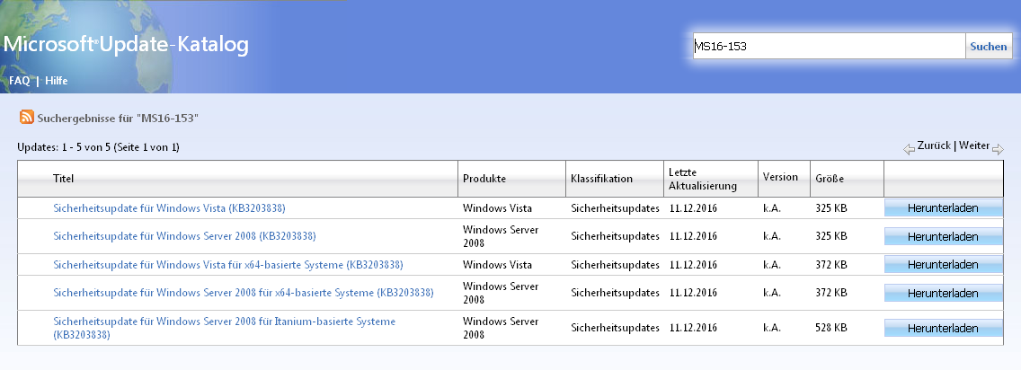

-> Ich klicke auf das 3205394. Das mache ich, um mir die im Security Only Quality Update enthaltenen Einzel-Updates anzuschauen:The security fixes that are listed in the "Summary" section are included in this this Security Monthly Quality Rollup 3207752 are also included in the December 2016 Security Only Quality Update 3205394.
(Das sind auch exakt die selben wie im Security Monthly Quality Rollup!)This security update resolves the following vulnerabilities in Windows 7 and Windows Server 2008 R2:
MS16-153 Security update for common log file system driver
MS16-151 Security update for Windows kernel-mode drivers
MS16-149 Security update for Microsoft Windows
MS16-147 Security update for Microsoft Uniscribe
MS16-146 Security update for Microsoft graphics component
MS16-144 Cumulative security update for Internet Explorer
Beispiel MS16-153:
