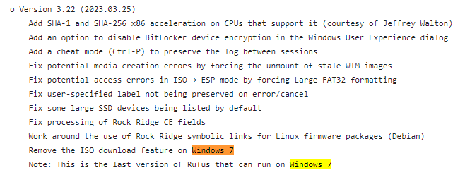

Laut Rufus Changelog soll 3.22 die letzte Version sein, die unter Windows 7 läuft.
Also zumindest auf die 3.22 solltest du gehen können. Ansonsten, wie von runnerschreck92 gesagt, hast du Rufus per Rechtsklick auch als Administrator gestartet? Das von cyberpirate genannte HP Tool habe ich früher auch genutzt, um einen MSDOS Bootstick zu erstellen. Das hat auch immer tadellos funktioniert.
Das meinte ich doch!
Du hast aber 3.3 geschrieben. 3.3 kam 2018 raus. 3.22 kam 2023 raus. Das sind 5 Jahre Unterschied.

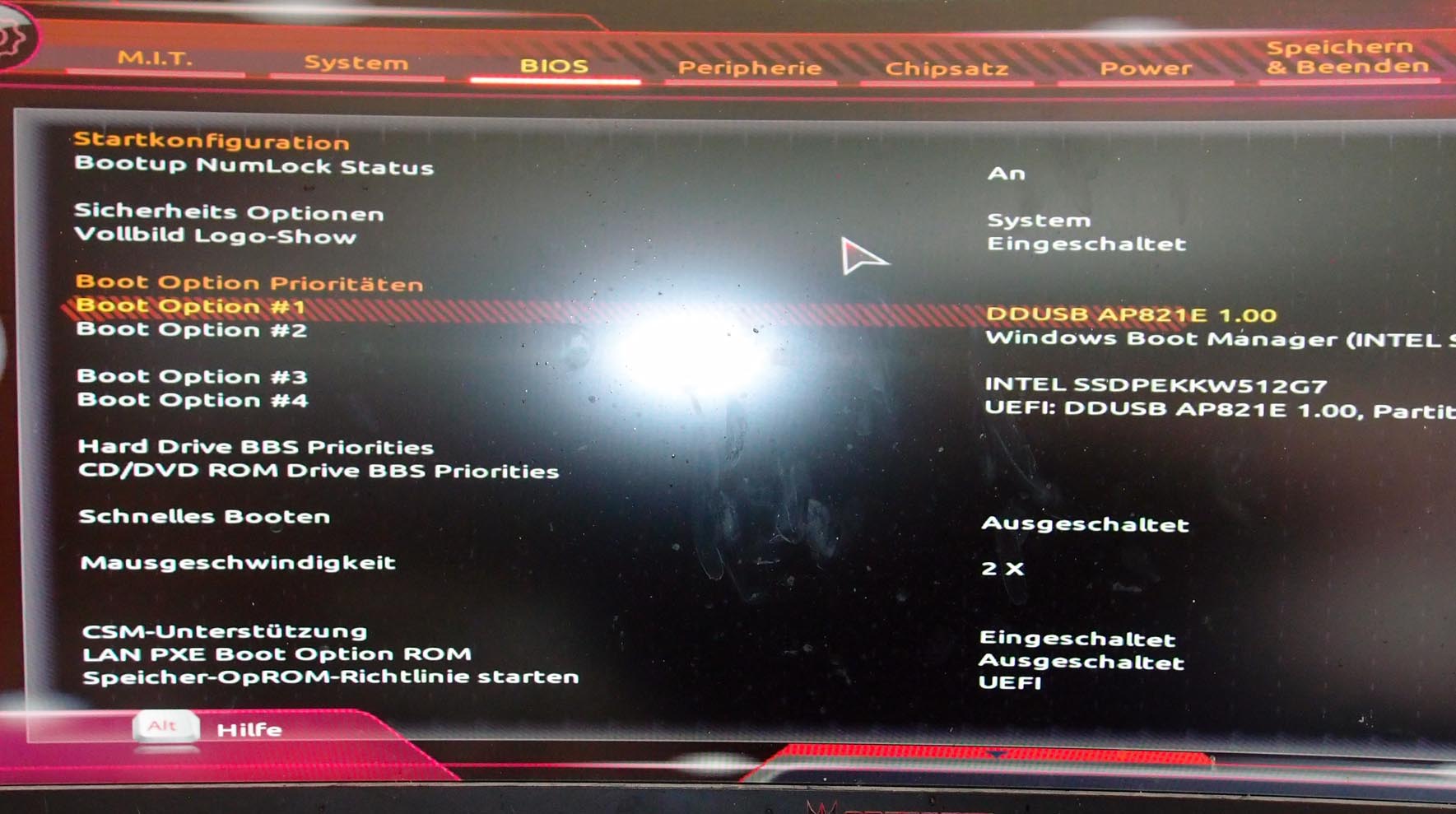

Hmtja zu früh gefreut... der Rechner bootet nicht von diesem Stick.
Wenn man im BIOS als Boot Option #1 UEFI DUSB AP821E 1.00 Dingens einstellt, bootet er das Windows.

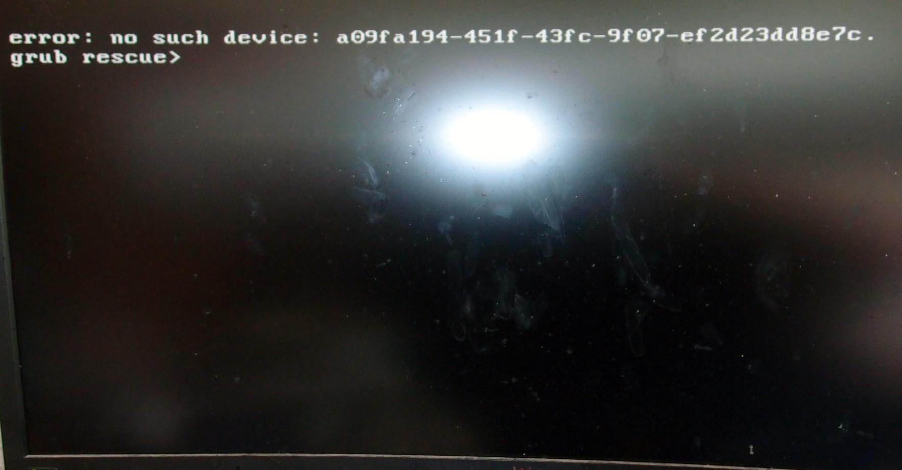

Wenn man DDUSB AP821E 1.00 einstellt, kommt "error: no such device" (s. Screenshot 3)
Wenn man mit "Boot Override" UEFI DUSB AP821E 1.00 Dingens erzwingt, geht er direkt wieder zurück ins BIOS-Menü.
Wenn man mit "Boot Override" DDUSB AP821E 1.00 zu erzwingen versucht, klappt es ebenfalls nicht.
Was ist das denn jetzt wohl schon wieder?

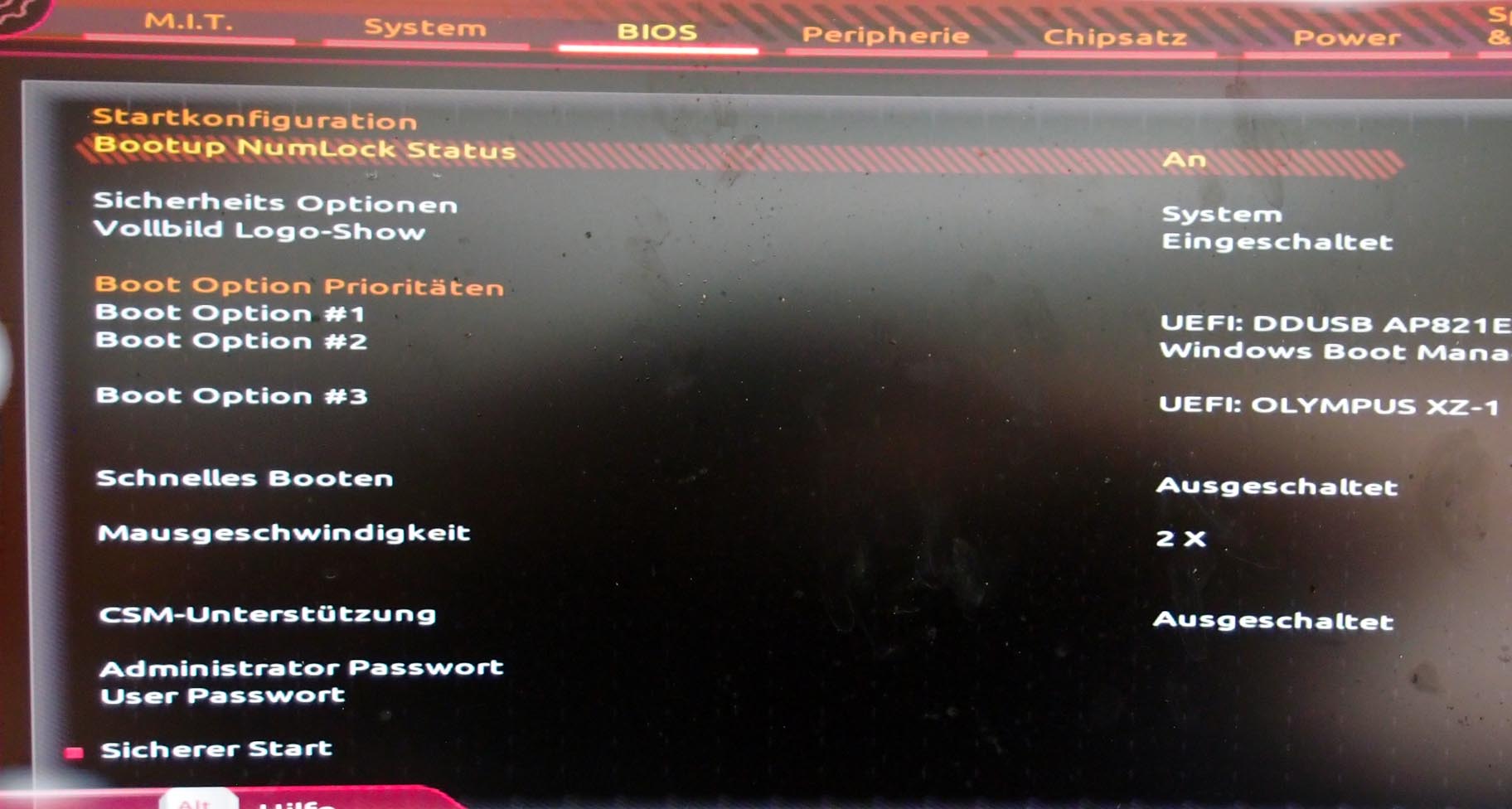

Schalte CSM-Unterstützung mal aus im BIOS.
Tja, das war's leider auch nicht.

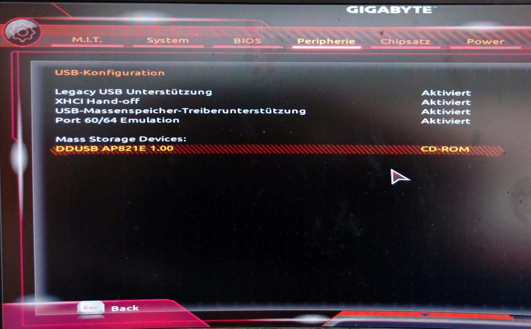

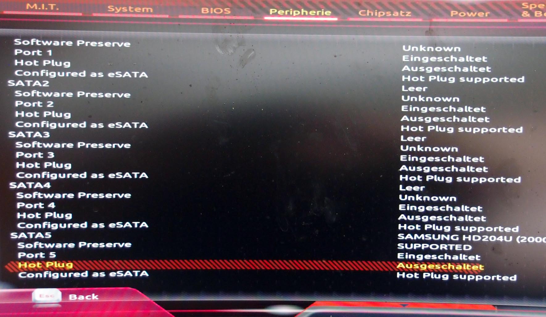

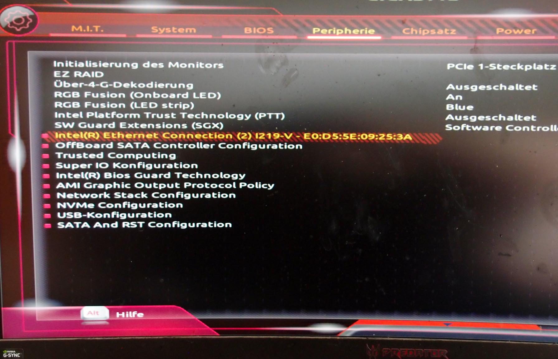

Dafür bietet er mir tatsächlich an, von meiner Knipse zu booten, wenn sie angeschlossen ist ;-)

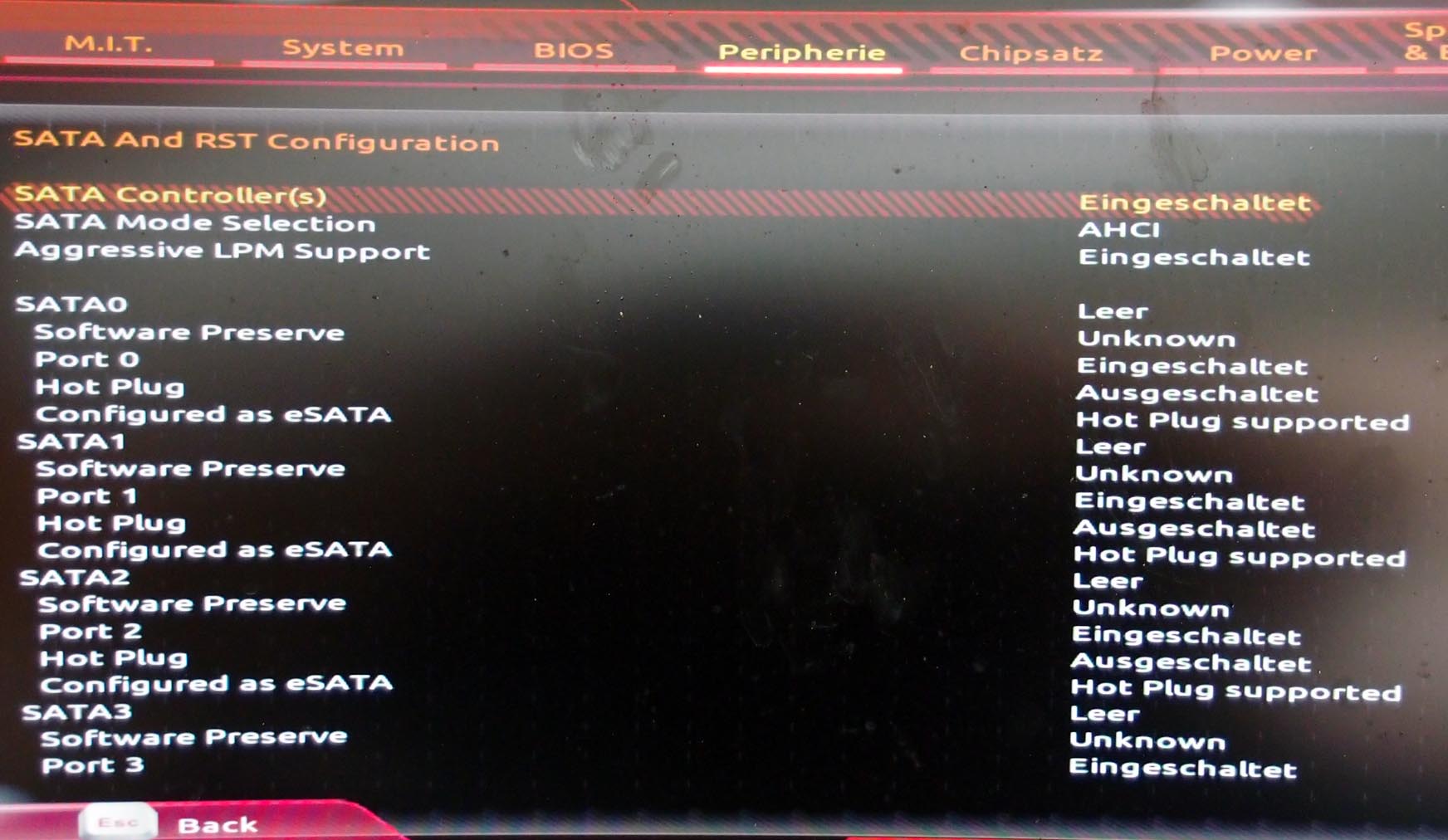

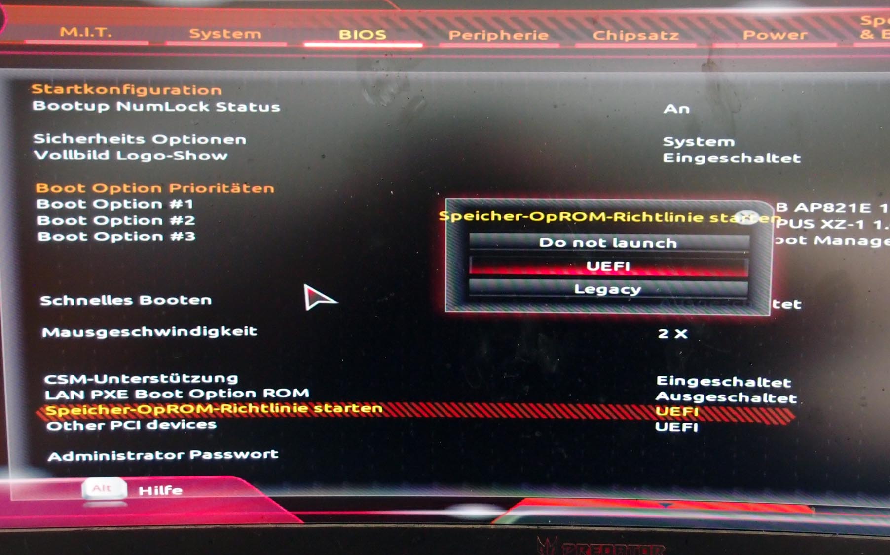

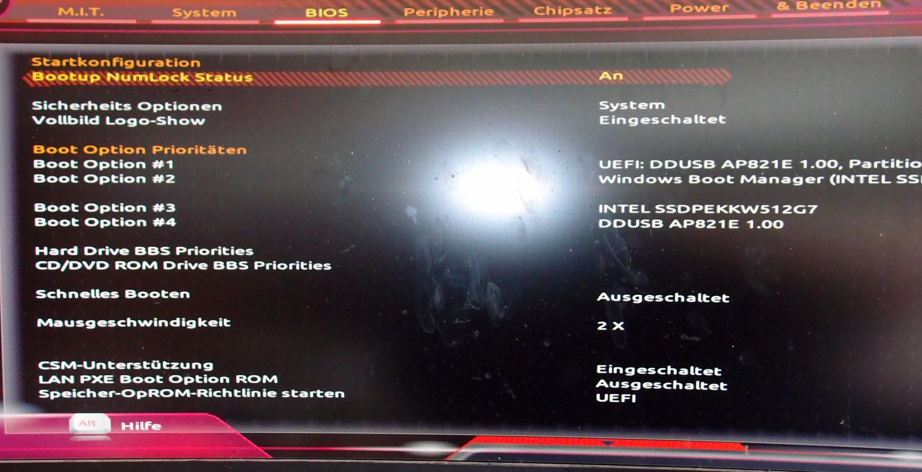

Anbei noch ein paar Screenshots von allen möglichen Einstellungen, wo ich bestenfalls eine vage Vorstellung habe, was sie machen. Hab schon mal wahllos herumprobiert, aber kein Glück gehabt.
