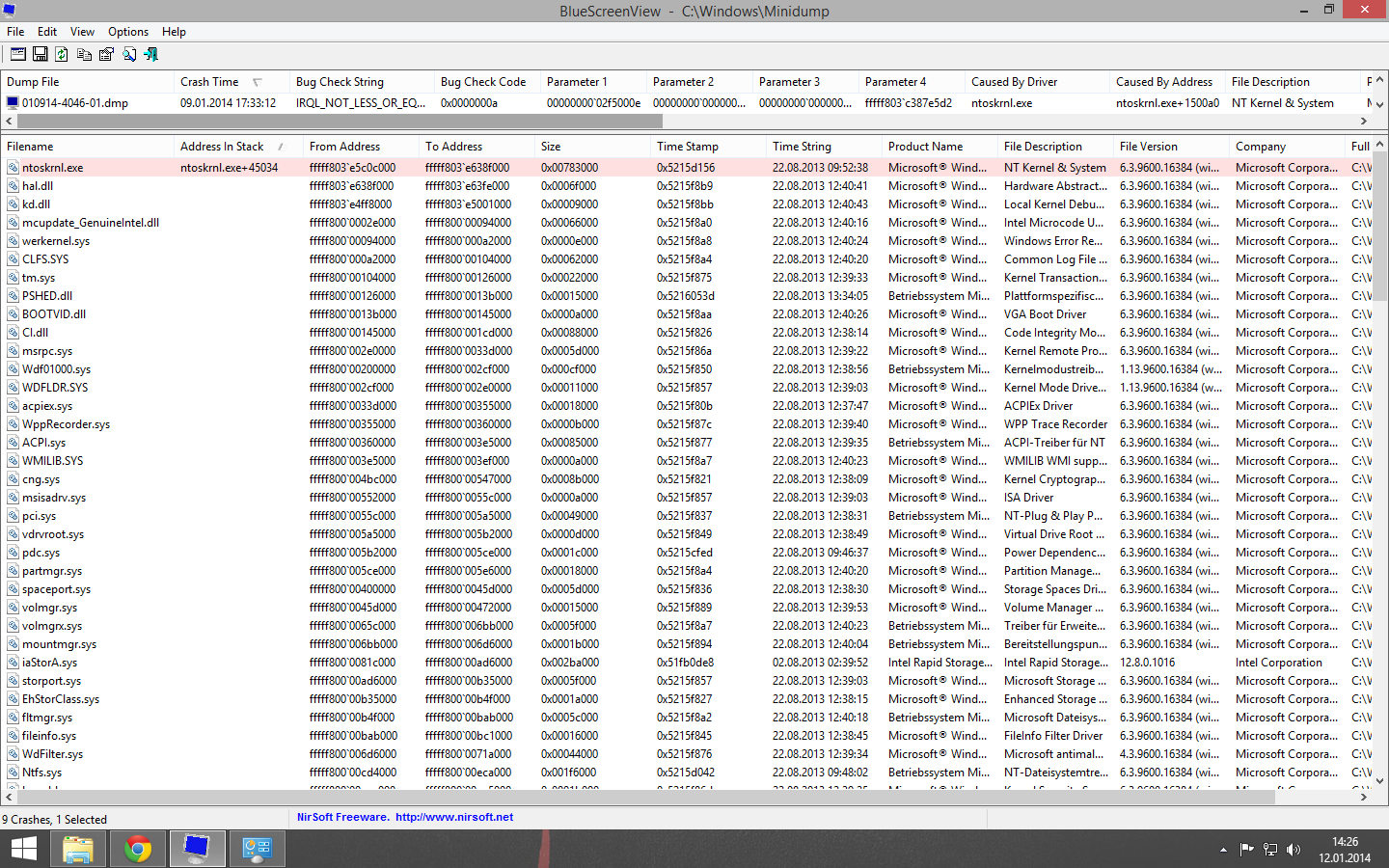

Ich habe diese Woche meinen PC bekommen und gleich zusammen gebaut. Er läuft auch soweit gut und hab sogar schon gezockt, ABER: Gerade beim Hochfahren bekomme ich Bluescreens (meistens IRQL_NOT_LESS_OR_EQUAL). Nach bisschen googlen hab ich alle Treiber gecheckt und falls notwendig geupdated.
RAM hab ich auch schon mit MemTest (4 Stunden) und Windows Boardmittel gecheckt, beide sagen der RAM ist ok. Meine Vermutung ist das es an der SSD oder Graka liegt. Das Problem tritt nur in ersten 3 Minuten nach dem Hochfahren oder direkt dabei auf. Mein System:

Anbei noch ein Screenshot aus BlueScreenView des letzten bsod:
Im Vorraus schon mal vielen Dank

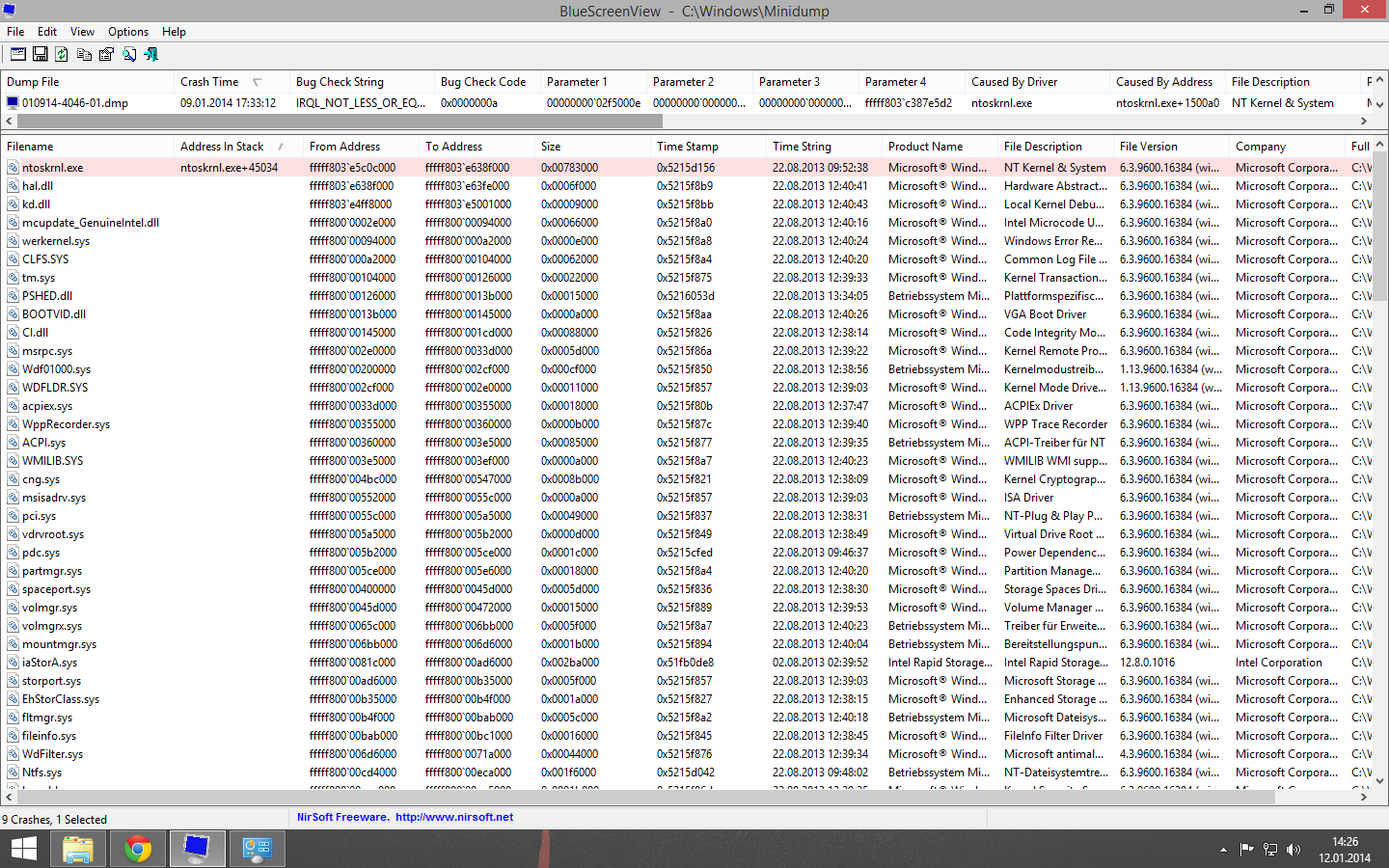

Warum hast Du den wichtigen oberen Teil beschnitten?
Warum hast Du nicht alle Parameter eingeblendet?
0xA ist fast immer ein Treiberproblem. Aktualisiere alle Treiber, lasse Treiber weg, die du eventuell im Kompatibilitätsmodus installiert hast.
Ziehe alle externen Geräte ab und teste dann.
