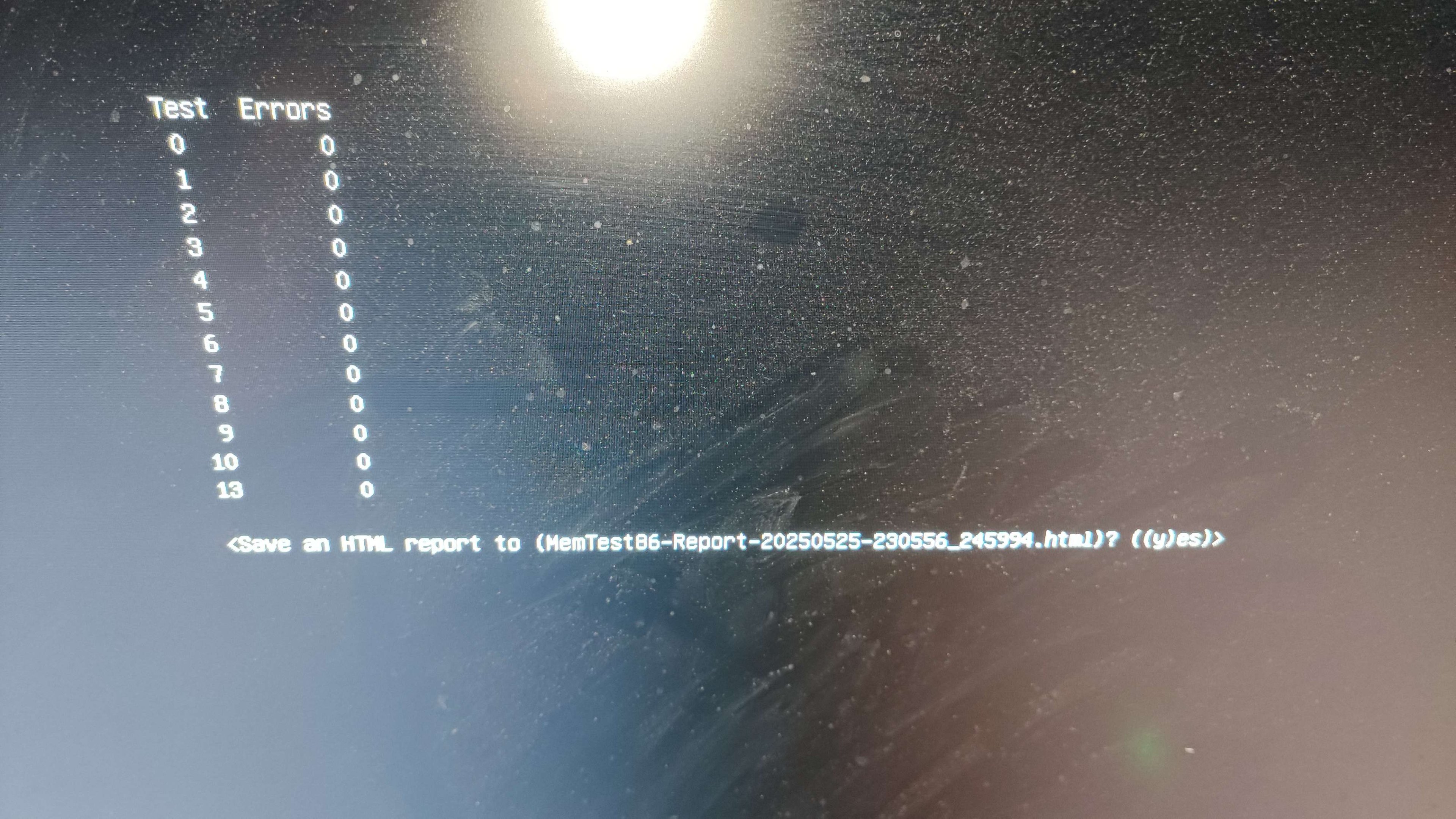

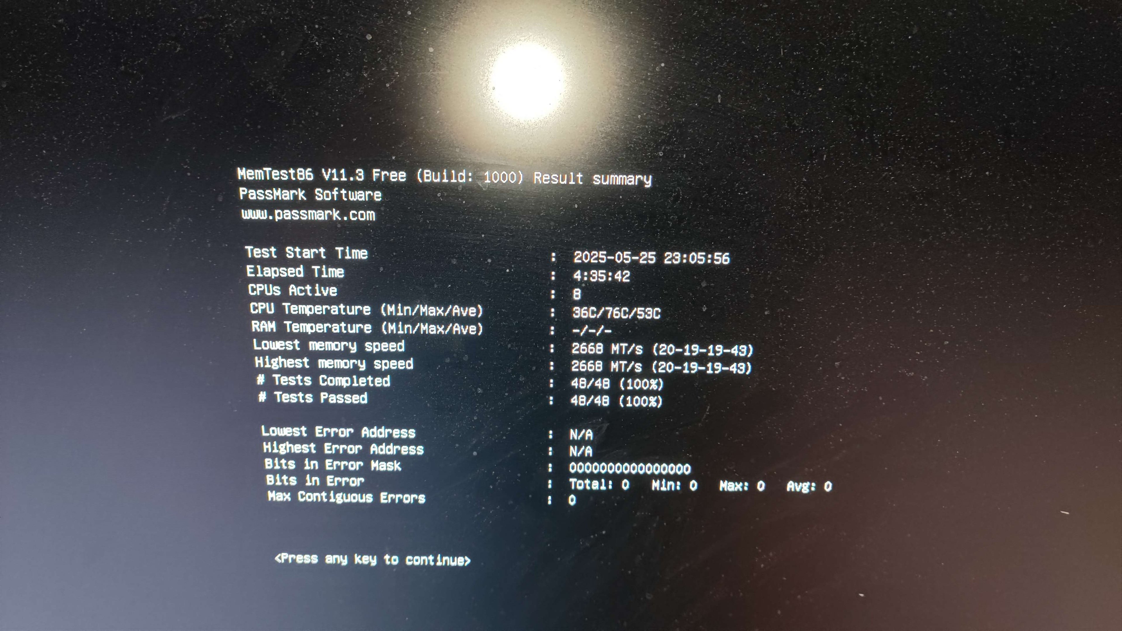

Memtest86 ist komplett unauffällig (mir ist nur aufgefallen, dass ich meinen Monitor mal entstauben sollte ^^)
Der Ram lief nur auf 2667 Mhz, da ich für den memtest das XMP Profil rausgenommen hatte.
