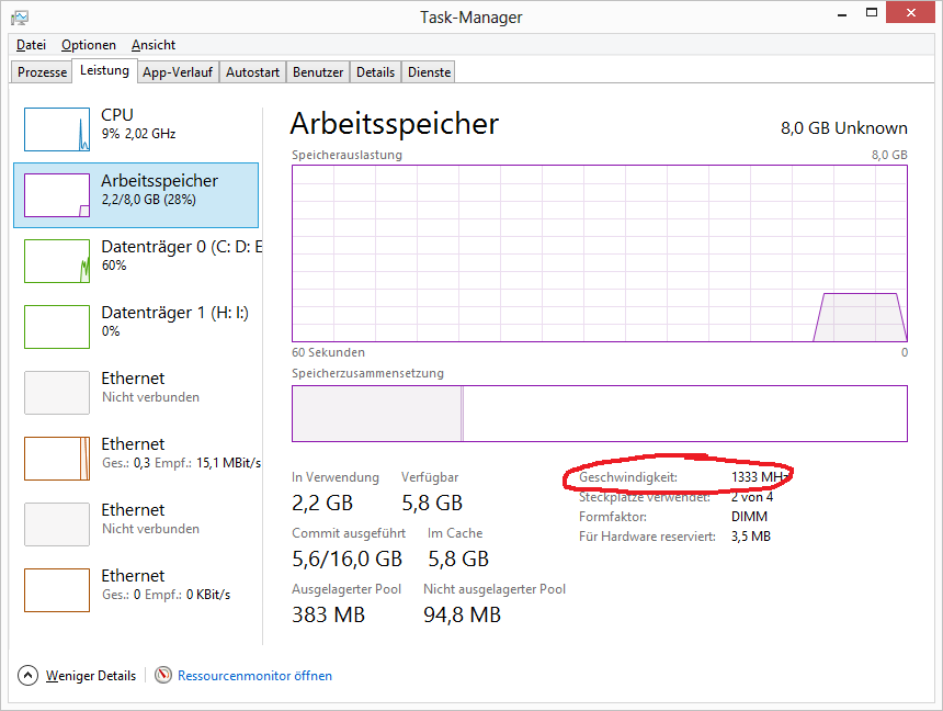

Habe da interessehalber gerade auch mal geschaut.
Da wird der RAM so angezeigt wie es sein soll.
Ein Screenshot für alle die es nicht finden :D
Gruss Bernd

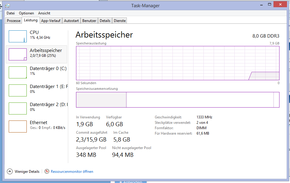

Nee was Windows alles kann :D
Die Standard-TaskManager-Fenstergröße ist nicht breit genug um dies zu sehen,
da steht dann nur "Geschwindigkeit", daher gewiss die Verwirrung.

Exakt, danke für den Screenshot.
Da steht bei mir 1066 Mhz. Überall anders (Bios, CPU-Z, Sticker auf den Ram Riegeln) ist der Ram mit 1333 angegeben?
Also einfach nen Haufen auf die Windows Anzeige machen? Oder stimmt da was nicht?
Liegt wohl daran, dass dein RAM über ein XMP verfügt und dieses im UEFI/ BIOS geladen ist/ wurde und dies so nicht im Taskmanager angezeigt wird.

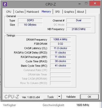

Ist hier nämlich ebenfalls so - siehe Screenshot
Taskmanager zeigt 1600MHz = Max. möglicher Takt lt. SPD und CPU-Z zeigt die via XMP eingestellten 2133MHz.
