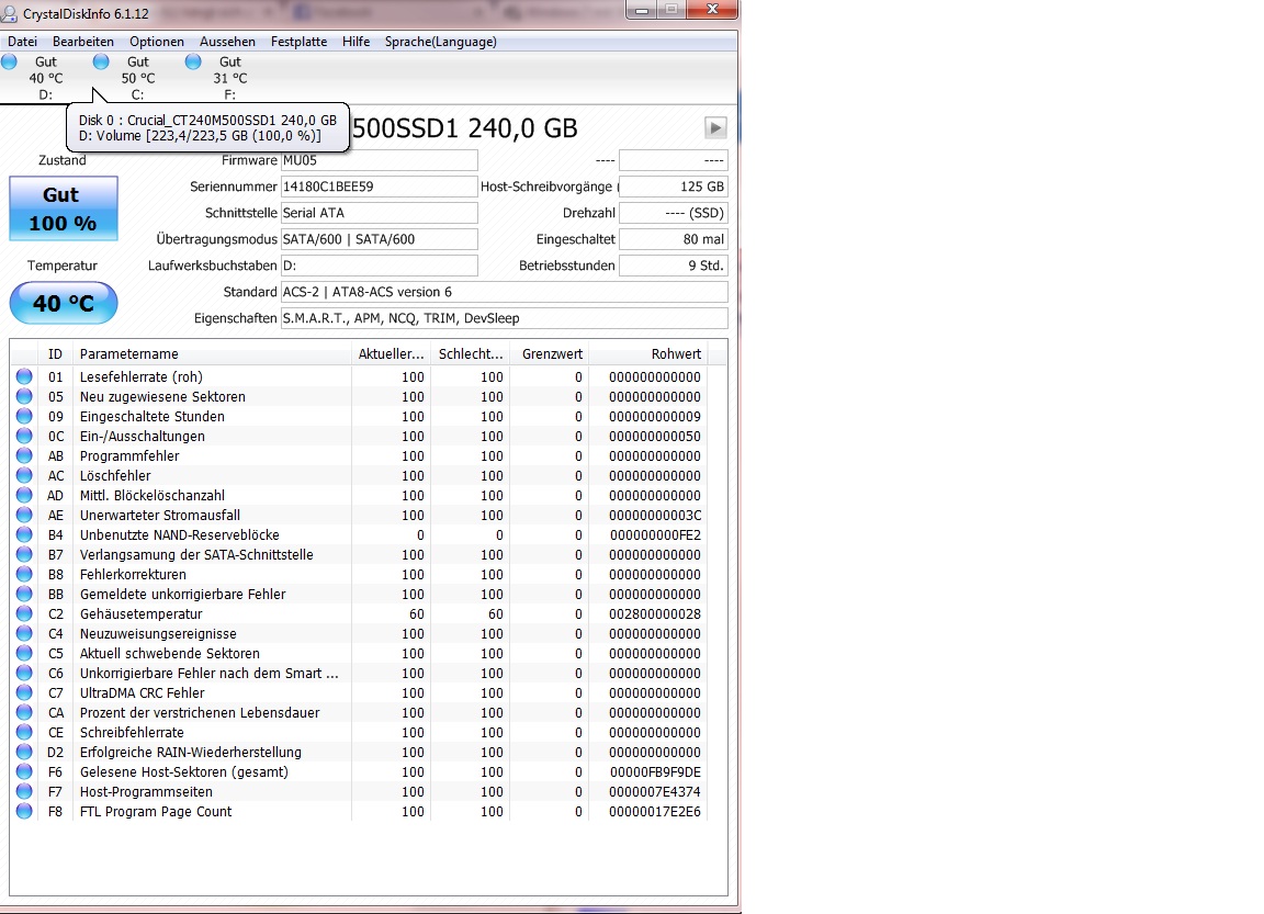

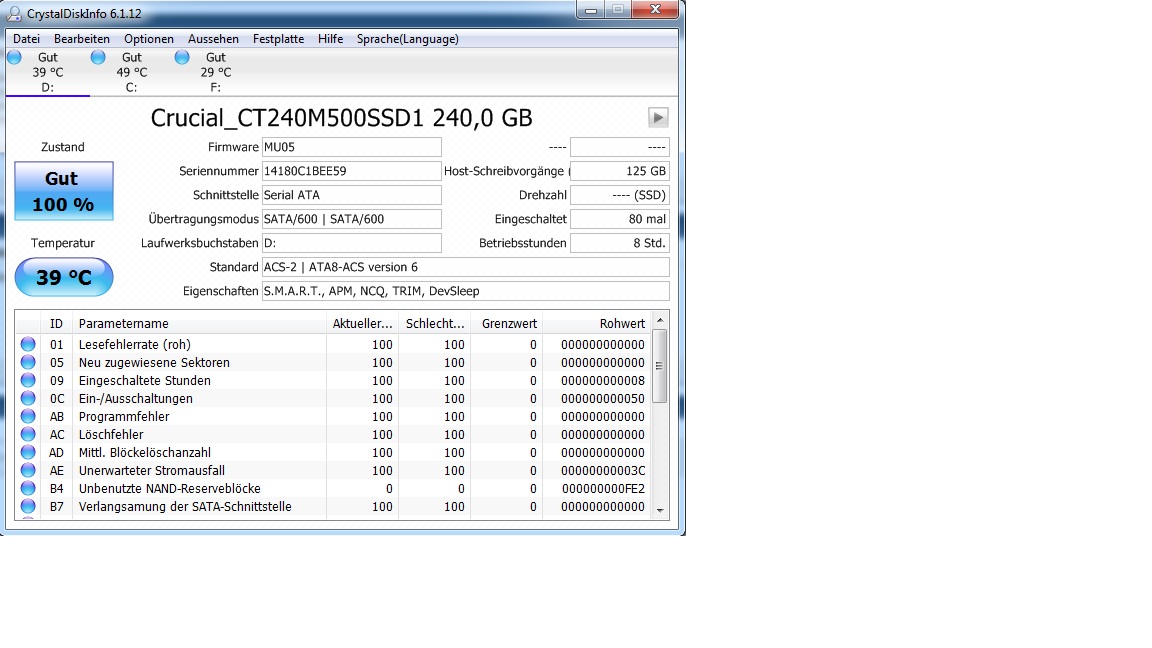

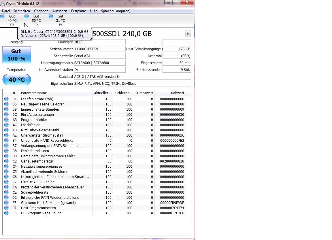

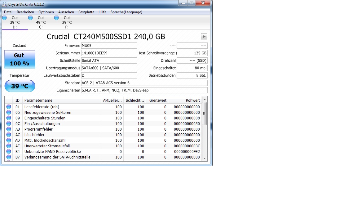

Es handelt sich um eine Crucial M500 240GB: Unbenannt.jpg
Das Fenster bitte so weit aufziehen, so dass alle Attribute und Werte zu sehen sind.
Die S.M.A.R.T.-Werte der SSD sind unauffällig. Von daher würde ich mal sagen, dass das Problem ein andere Ursache hat.

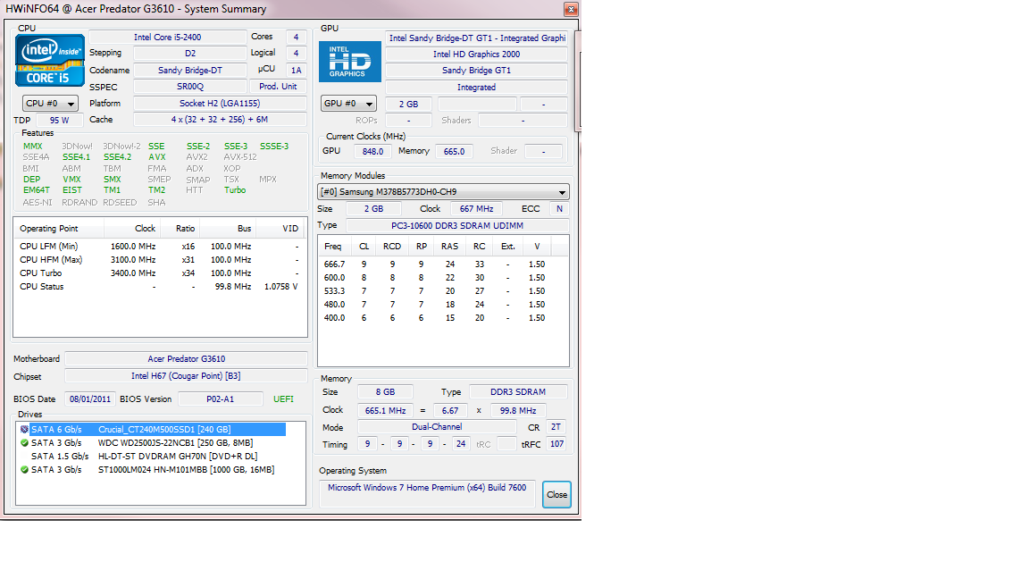

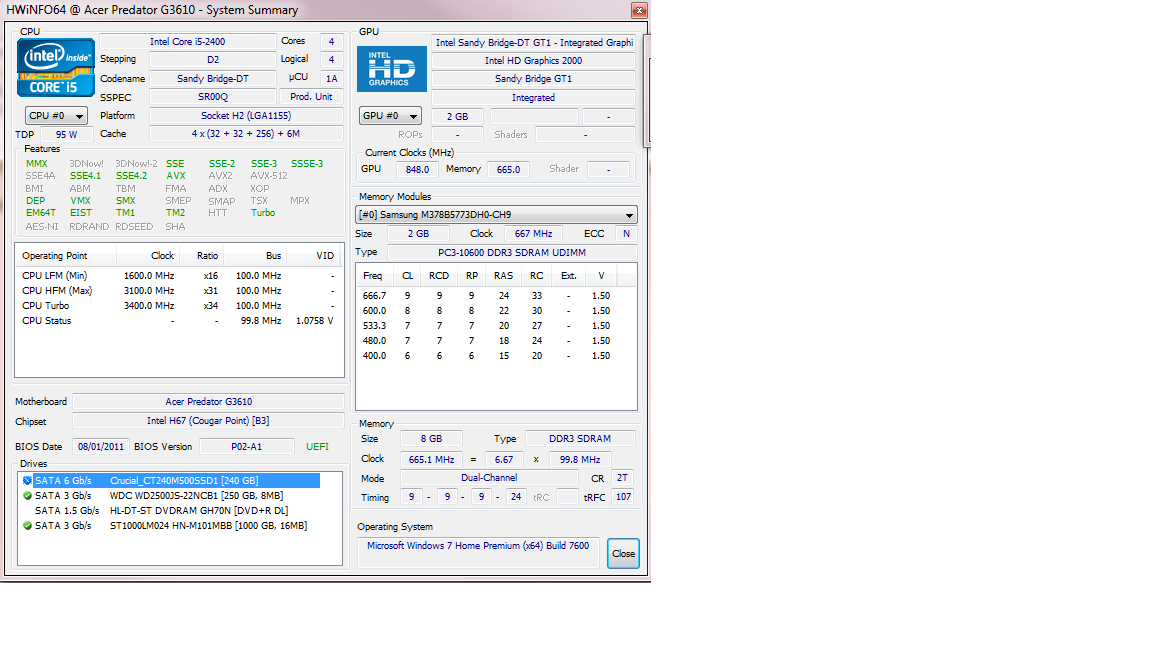

Dann poste uns doch mal die Systemdaten, also Motherboard, CPU, RAM, Graka, etc..
Hier wird nur Onboard-GPU angezeigt... Umm, meine eigen Graka ist eine Zotac 670GTX AMP! Edition.
