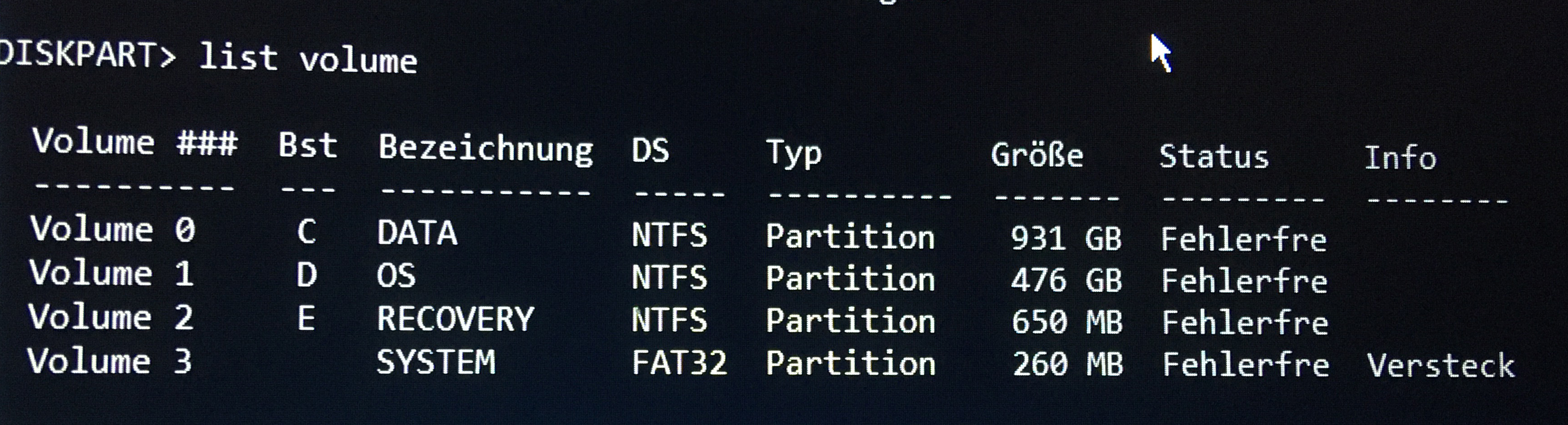

Übrigens: starte ich diskpart (ein weiterer Lösungsvorschlag von irgendeiner Webseite) sehe ich eine Liste der Partitionen (s. Bild). Aber wie weiter ohne dass ich dabei irgendwas unwiderbringlich lösche, dass vielleicht gebraucht wird?

Die Unterteilung der Laufwerke / Partitionen sieht etwas eigen aus (Größe)

OEM Installation mit 260 MB Bootpartition im Uefi Modus erkenne ich da.

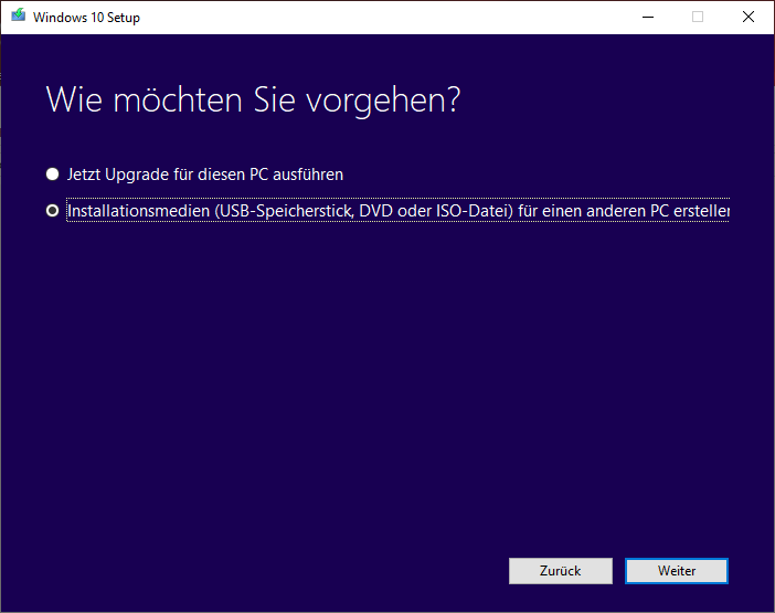

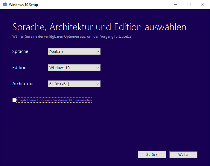

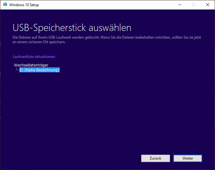

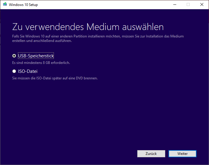

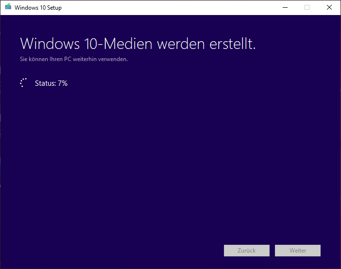

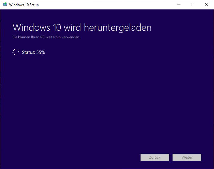

Windows Installation Medium erstellen mit dem Media Creation Tool bekomme ich so gerade hin.
https://www.microsoft.com/de-de/software-download/windows10
USB-Stick einstecken, Klick, klick Weiter! :daumen:

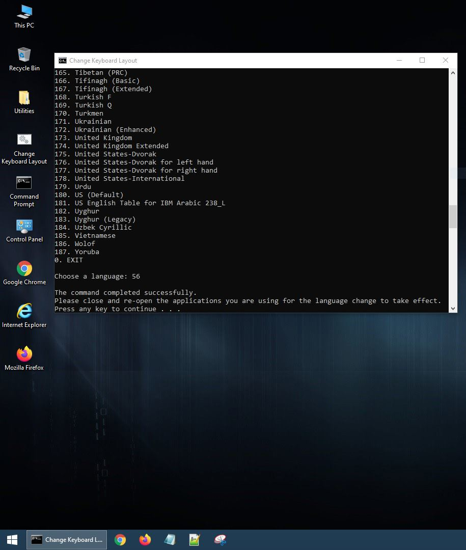

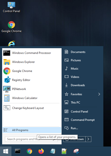

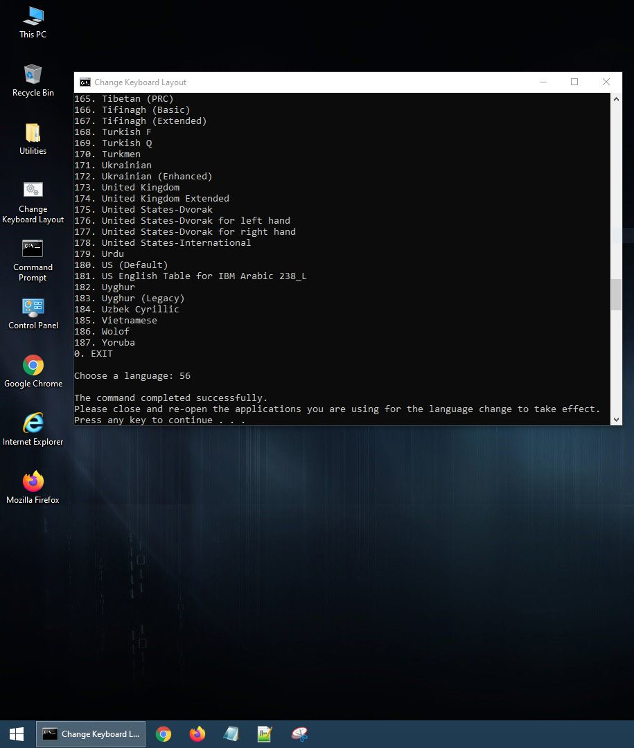

Wenn das System vom Stick gebootet ist, stell linksseitig noch das Tastatur-Layout um, einfach auf "Change Keyboard-Layout" doppelklicken, anschl. die Zahl 56 (für Deutsch) eintippen und Enter drücken. Das war's schon.
Ggf. kannst Du auch noch die Bildschirmauflösung anpassen, dazu einfach Rechtsklick auf den Desktop, dann im Kontextmenü "Display Settings" auswählen und im Folgeschritt ggf. ändern.
Um Deine Daten durch Zugriff auf die internen Datenspeicher zu retten, einfach oben links auf dem Desktop auf "This PC" doppelklicken.

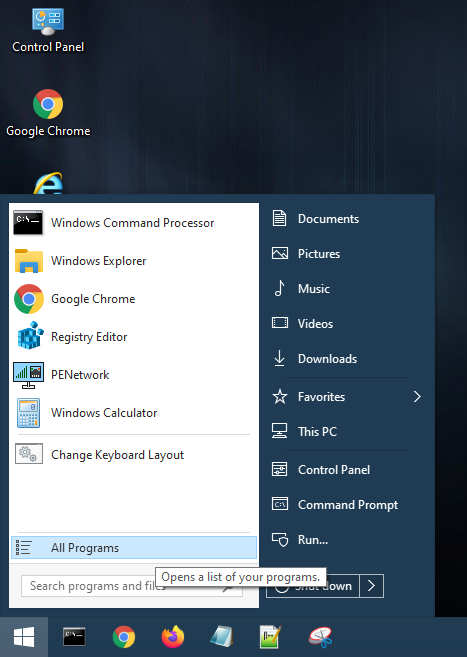

Und Diagnoseprogramme & Co findest Du unten links in der Taskleiste über das Windows-Startmenü-Icon unter "All Programs".
