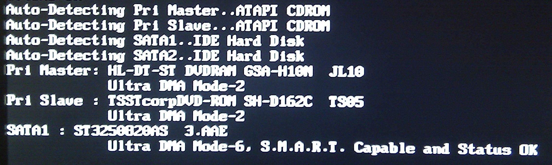

Das hier zeigt er mir wenn ich den PC versuche zu starten.
Also dort wird sie ja erkannt aber er macht einfach nicht mehr weiter.
