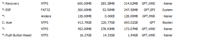

ich habe folgendes Problem:
Ich möchte gerne meinen Acer Aspire E 15 Laptop komplett (also zu 100%) löschen. Das heißt ich möchte alle Partionen und alle Festplatten unwideruflich löschen und Windows 8.1 Pro (64 bit) auf eine Partition erneut installieren. Jedoch bin ich kein gelehrter/ausgebildeter Computerexperte und hab keinen Plan wie ich anfangen soll.
Zum PC:
Es handel sich um einen im Markt gekauften ACER Aspire 15 Laptop mit dem Betriebssystem WIndows 8.1 und mit einer eingebauten 1T Festplatte. Darauf befinden sich folgende vom Hersteller angelegten Partionen: siehe Anhang
Nun meine Frage: Ist dies überhaupt möglich für einen Neuling? Und welche Schäden könnten dabei enstehen?
Ich bedanke mich bei Ihnen bereits im Voraus!
vor der neu installation dein Win8.1 Key mit nem Programm auslesen. der Windows8.1 Key ist zwar fest im UEFI gespeichert (bei fertig PCs/Laptops), so das man ihn bei einer neu installation nicht brauch, aber sicher ist sicher
von ner Win8.1 DVD oder win8.1 USB stick booten (da UEFI DVD oder UEFI USB wählen) und Windows neu installieren, da bei der Festplattenauswahl, "wo man gefragt wird, wo soll windows installiert werden?" unten rechts auf Laufwerksoptionen erweitert klicken und alle Partitionen löschen und dann auf dem leren speicher Windows 8.1 neu installieren, fertig

du verstehst da in der Partitonierung was falsch. eine neu installation von Windows legt genauso viele Partitonen an, das hat auch seinen Grund. das einzige was da nicht angelegt wird ist die recovery Partition.
da bei dir Windows im UEFI Mode installiert wird wird bei dir die GPT Partitionstabelle genutzt
und da hat man nun mal neben der Systempartion wo dein Windows drauf ist 3 bis 4 weitere Partitionen
https://de.wikipedia.org/wiki/GUID_Partition_Table dazu ghier was zum lesen
du hast generell nie nur eine Partition drauf
und du eh schon Daten verschlüsselt hast, dann reicht es doch, einfach Windows neu zu installieren mitlöschen aller Partitionen, da brauch man noch nicht mal wirlich sicher löschen.

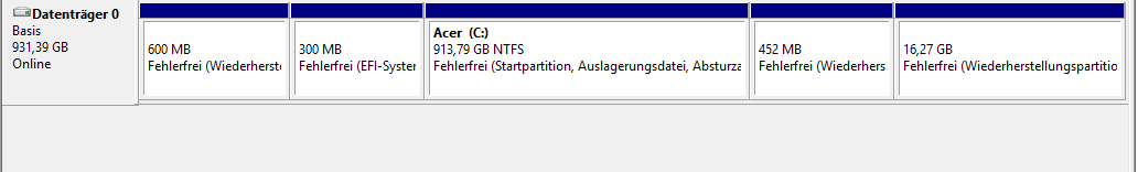

1. mach mal ein Screenshot von der Datenträgerverwaltung unten von der Balkenansicht so das amn alle Festplatten und Partitionen drauf sieht
2. wurde schon geschrieben. einfach Windows neu installieren und bei der installation alle Partitionen löschen und dann auf dem freien Speicher Win8.1 neu installieren
