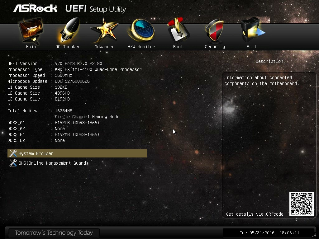

Hier ist mal ein Screen von meiner alten CPU wo genau das selbe Problem ist.
AMD FX 4100 im Uefi/Bios: 160531180612.jpg
