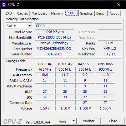

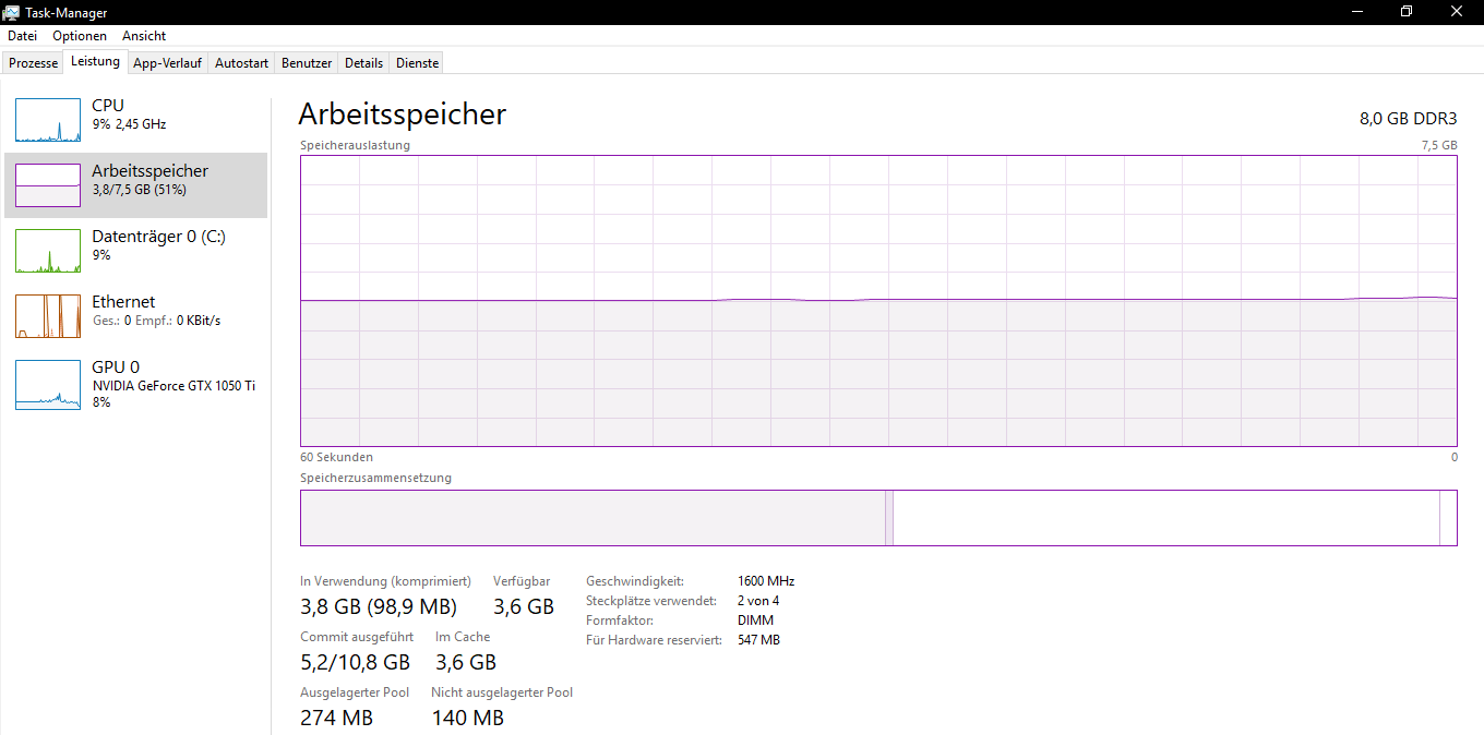

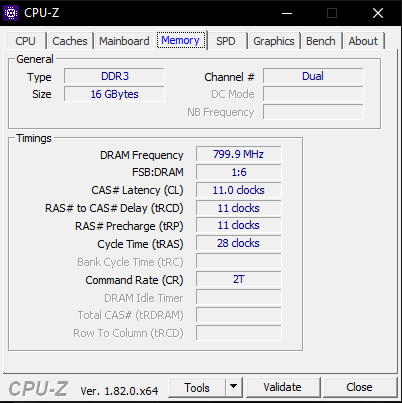

zu meiner frage ich habe 16gb ram verbaut aber bekomme in windows nur 8 gb angezeigt ABER in cpu-z und im bios wird mir 16 angezeit ...
also im bios wird mir zawr nur 8 angezeigt aber wenn ich dann nach dem Slots schaue wird mir jeder sick angezeit (4x4)
Habe schon alles möglich probiert hoffe einer von euch kann mir helfen :)

16gb Nanya ram
Gtx 1050ti
(habe auch schon versucht anderen ram zu verbauen bring leider Nix bekomme einfach nicht mehr als 8gb Angezeigt)

In der msconfig den maximalen ram vllt. auf 8GB begrenzt?

einfach vram spannung leicht erhöhen, ist halt vollbestückung
Es stecken auch wirklich alle 4 RAM-Riegel korrekt in ihren Slots und die seitlichen Klappriegel liegen auch vollständig an?
Was in Windows angezeigt wird, ist zunächst erst einmal egal. Wenn im BIOS dir nicht die 16GB auch an allen Stellen angezeigt werden, brauchst du mit/ in Windows auch nicht weiter machen.
Siehe auch oben angepinnten "Von X GB werden nur noch X GB angezeigt oder verwendet" - Bitte vorher lesen. Diesen lesen, abarbeiten und hier insbes. Punkt 3. beachten - siehe auch meine Ausführungen bzgl. Windows !

Probiere es aus ob es an der VDIMM liegt mit 1,55V, mit 1,6V oder auch 1,625 oder 1,65V. Ggfs. auch die Spannung des Memory-Controllers der CPU (CPU-NB) etwas erhöhen, falls denn der RAM wirklich korrekt in den Slots stecken sollte.
Ist die CPU mal ausgebaut worden bzw. die Pins im Sockel überprüft ob die einwandfrei und keine Pins verbogen oder gar abgebrochen sind?
Welche BIOS-Version ist installiert? Das sieht man in CPU-Z im Reiter "Mainboard". 1.1 ist wohl das erste, bei 1.5 steht was von Improved memory compatibility, das neueste wäre 1.9. https://de.msi.com/Motherboard/support/B75MAP45#down-bios
Dann würde ich bei Bedarf als erstes das BIOS updaten.
PS: Das BIOS kommt als .zip. Die .zip entpacken. Ich würde nicht die .exe ausführen, sondern die E7798IMS.190 auf einen USB-Stick kopieren. Danach Rechner aus, an, ins BIOS. Dort unter Utilities M-Flash wählen und der Flash-Funktion im BIOS die E7798IMS.190 auf dem Stick anbieten.
