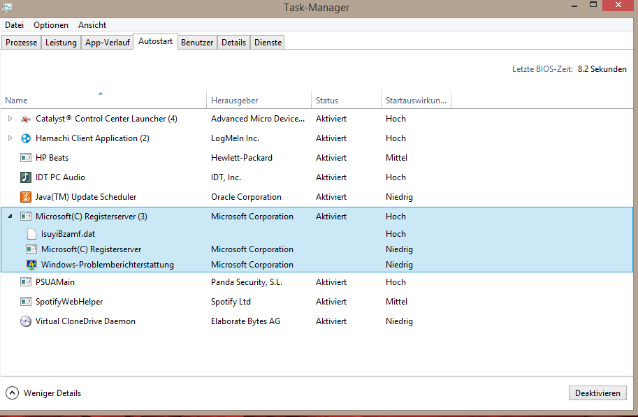

habe gestern von Windows 8 zu Windows 8.1 geupdatet, und nun kleinere Probleme damit. Sobald ich mich anmelde und aufs Desktop gelange erscheinen folgende Fehlermeldungen nacheinander:
- Userinit funktioniert nicht mehr
- OneDrive Sync funktioniert nicht mehr
- Windowshostprozess für Aufgaben funktioniert nicht mehr
- Windowsregisterserver funktioniert nicht mehr
- Host Prozess für Setting Sycronization funktioniert nicht mehr
Sobald ich diese wegklicke funktioniert der PC ganz normal und es gibt keinerlei probleme. Is natürlich trozdem blöd jedes mal diese Fehler zu haben, denn vorher gab es ja keine.
Jemand ne idee oder ähnliche Erfahrungen gemacht nach dem Update?
CMD als Admin starten und ruhig 3x folgenden Befehl ausführen.
"Dism /Online /Cleanup-Image /RestoreHealth"
Der Windowskomponentenspeicher wird überprüft und
wenn nötig repariert.
Problem hat sich mittlerweile erledigt. Habe Malwarebytes Anti-Rootkit verwendet, und dies spürte 3 verdächtige Files auf die nach einem Reboot erfolgreich verschwunden sind. Selbiges gilt auch für alle Fehlermeldungen sowie die Einträge im Autostart. Läuft also nun wieder alles wunderbar.
Vielen dank an alle.
