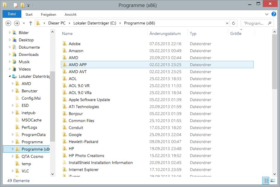

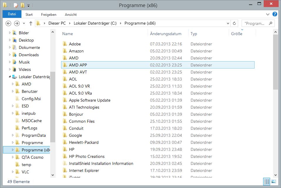

Wenn du im Explorer den Ordner öffnest und dann mal oben in die Adressleiste klickst so das es markiert ist, dann siehst du auch die wirklichen Namen der Ordner, gibt da ja noch genug andere.
Verstehe ich nicht wirklich.
Das meinte ich:

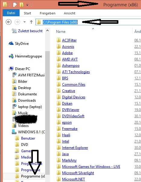

Warscheinlich bin ich zu blöd, oder es gibt unterschiedliche Windows 8.1 Versionen
Eventuell habt Ihr auch euer Windows mit Classic shell verändert.

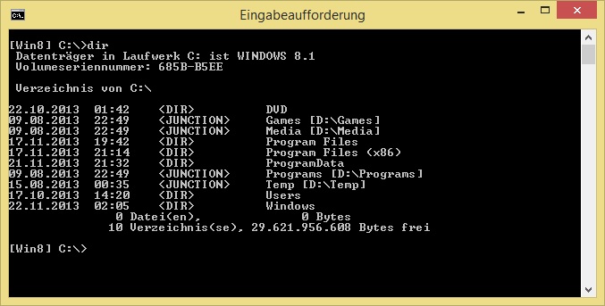

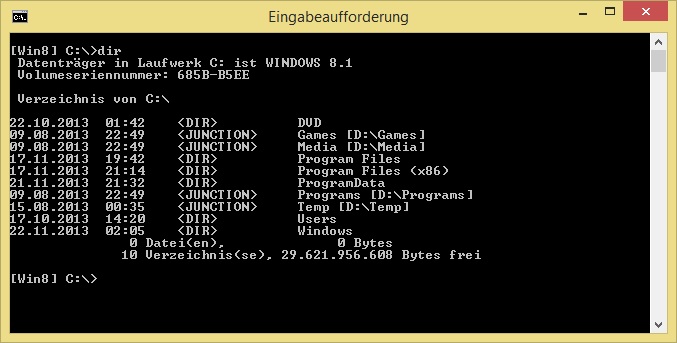

Du musst oben, wo Dieser PC, Lokaler Datenträger usw. steht, einfach mal mit links reinklicken, so das es quasi markiert ist, dann sieht es so aus wie bei mir und es erscheinen die richtigen Namen. Auch in der Eingabeaufforderung stehen die korrekten Bezeichnungen.
